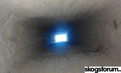

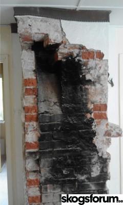

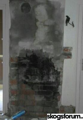

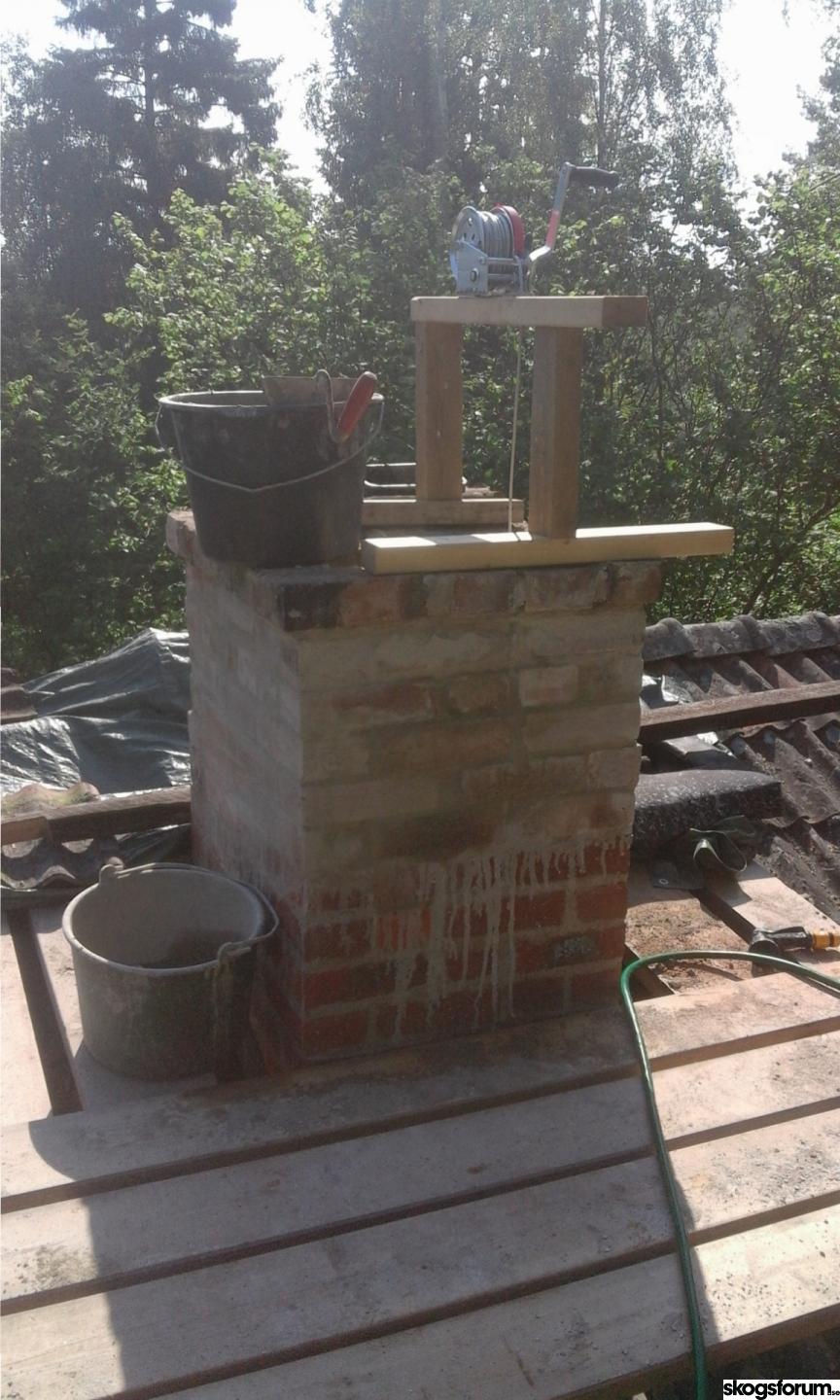

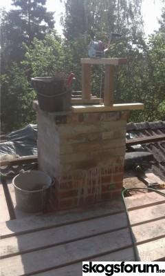

lör 30 jul 2016, 14:48#401349Tydligen kunde man inte ta en bild direkt utan var tvungen att välja en ur galleriet.
Jag murade tydligen om sex skift på skorstenen också.

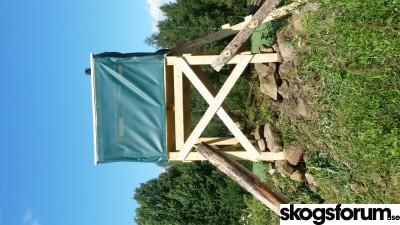

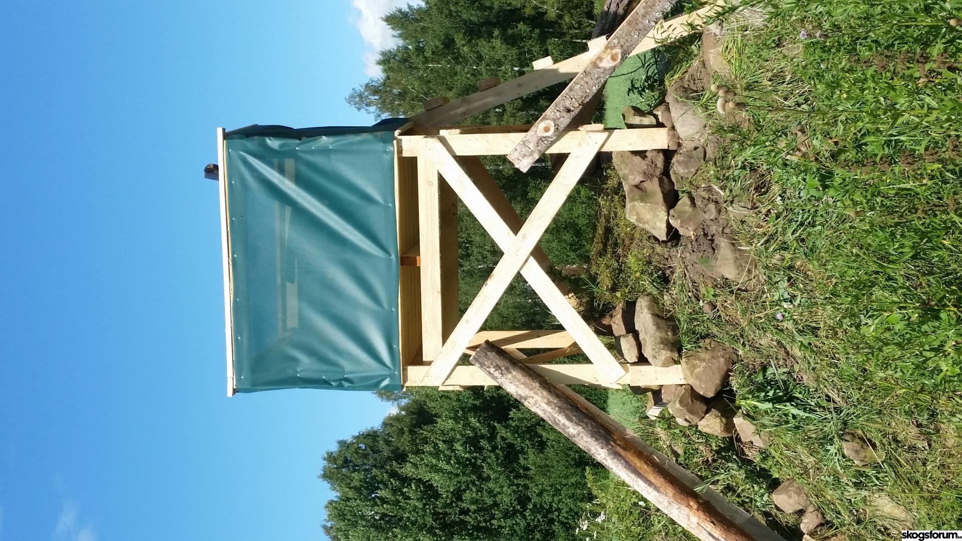

tis 02 aug 2016, 19:09#401802Ett älgtorn och en hybridstol
Valmet, Mowi, Husqvarna, Suzuki!
Ps. Det vore förjävligt om fruntimmret sålde min skogsutrustning för det pris jag sade att jag köpte den för !!
tis 02 aug 2016, 19:30#401805Hallå dave!
Ja det är meningen. Den går å snurra å blir inte blöt av att stå i tornet nu. Stelare rygg å nacke nu än när man va 18 år. Saken ä nu löst, 360 graders uppsikt utan nackspärr som följd

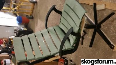

tis 02 aug 2016, 20:20#401808Knarret kanske kommer... vi får se
har en till stol av högre kvalite som blir nästa försök. Knarrfritt å alltid torrt underlag me snurr ä va man vill ha

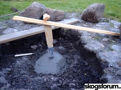

tis 02 aug 2016, 22:40#401819Gjutade en kladd så vi kan få upp något att hänga tvätten på i trädgården.
Dom sensta tolv åren har det varit trampolin här, men nu är det
slut. Ingen använde den något mera.

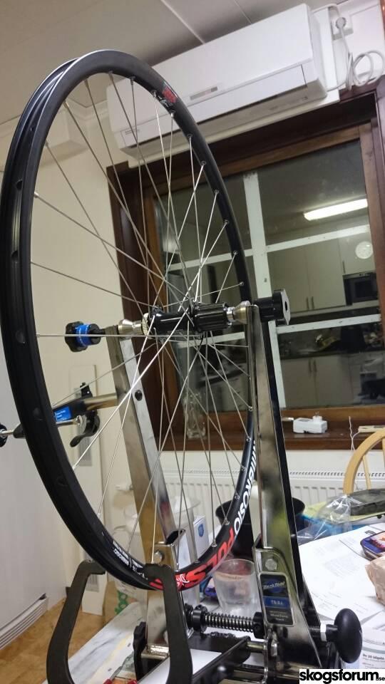

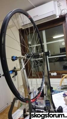

ons 03 aug 2016, 22:55#401944Byggde mig ett nytt bakhjul till min MTB.
Navet är 142 mm Shimano XT med skivbroms och ihålig axel. 32 hål
Fälgen är en Rigida puls disc. 32 hål
Ekrarna på höger sida är 295 mm långa DT Comp 2,0/1,8/2,0 mm.
Ekrarna på vänster sida är 296 mm långa DT Revolution 2,0/1,5/2,0 mm
Nipplarna är av mässing.
tor 04 aug 2016, 00:37#401950Därför att navflänsarna sitter off set p.g.a. att kassetten ska få plats. Då blir det olika ekerlängder och därmed olika dragspänningar på höger respektive vänster sida av hjulet. F.ö. därför som jag valde olika ekermodeller på höger respektive vänster sida.
tor 04 aug 2016, 10:08#401981
Trevligt!
Får man fråga vad delarna gick på prismässigt?
Fint riktställ. En annan får nöja sig med klippta buntband på ramen men så har jag aldrig byggt nåt hjul heller, bara riktat till acceptabelt skick.
