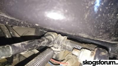

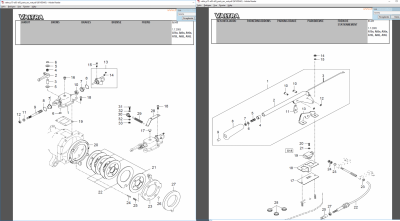

mån 22 maj 2017, 20:48#456258Symptomen är att efter en stunds körning så bromsar vänster bak utan att man gör något. Vid sakta rullning och lätt bromsning så låser vänster bak medans höger bak rullar.
Har hittat detta när jag googlat runt men är inte säker på om folk trollar eller inte.
Kan det vara något med handbromsen då den verkar på vänster bak?
Är det fjädern (29) som ska hjälpa till att släppa handbromsen?
Bifogar foto och sidor från reservdelskatalogen.

tis 23 maj 2017, 15:20#456351Troligen så det slavcylindern som är den i vänster bildhalva med en fyrkant runt sig och nr. 13-15 inne i sig, som det sluppit vatten i så den börjat rosta. Har du märkt om det blir värre ifall du står på bromsen först och sen drar upp handbromsen istället för att dra upp handbromsen utan att hålla in bromsen. Det beror på att när man drar upp handbromsen så slipper kolven ut lite till så då tar den fast i rosten på samma gång som du trycker på med pedalen.
Hursomhelst så är det nog bäst att byta hela slavcylindern, finns reparationsserier men eftersom det rostat inne i själva cylindern så brukar den börja läcka igen efter ett par veckor, samt att jobbet att byta den inte brukar vara så roligt..
tis 23 maj 2017, 17:31#456360Och handbromsen går väl till både höger och vänster bak?

tis 25 feb 2025, 22:25#872902Gammal bromsvätska kan göra att det rostar. Men har det redan rostat så hjälper det inte att byta vätska.
fre 28 feb 2025, 14:26#873245@Zixten hade en tekniker som kom ut och bytte både höger och vänster. Iomed att det var bromsarna och jag inte är någon meckare så vill jag inte ens prova själv. Kommer ihåg att jag tyckte det blev dyrt men jag är smålänning och har inte bra koll vad som egentligen är en rimlig kostnad.
fre 28 feb 2025, 21:38#873311Bytte båda slavcylindrarna på min a72 och det var inga problem, lite trångt men inge special. Jag tappade helt bromsverkan för cylindrarna hade rostat så vätskan åkte ur.
Vi var två när vi luftade sedan och det gick också bra. Jag bytte också gummit mellan slavcylindern och bakaxeln för det var sprucket men jag hittade inget på internet så vart tvungen att köpa från lantmännen, nästan 1000:- för två små gummigrejer!
