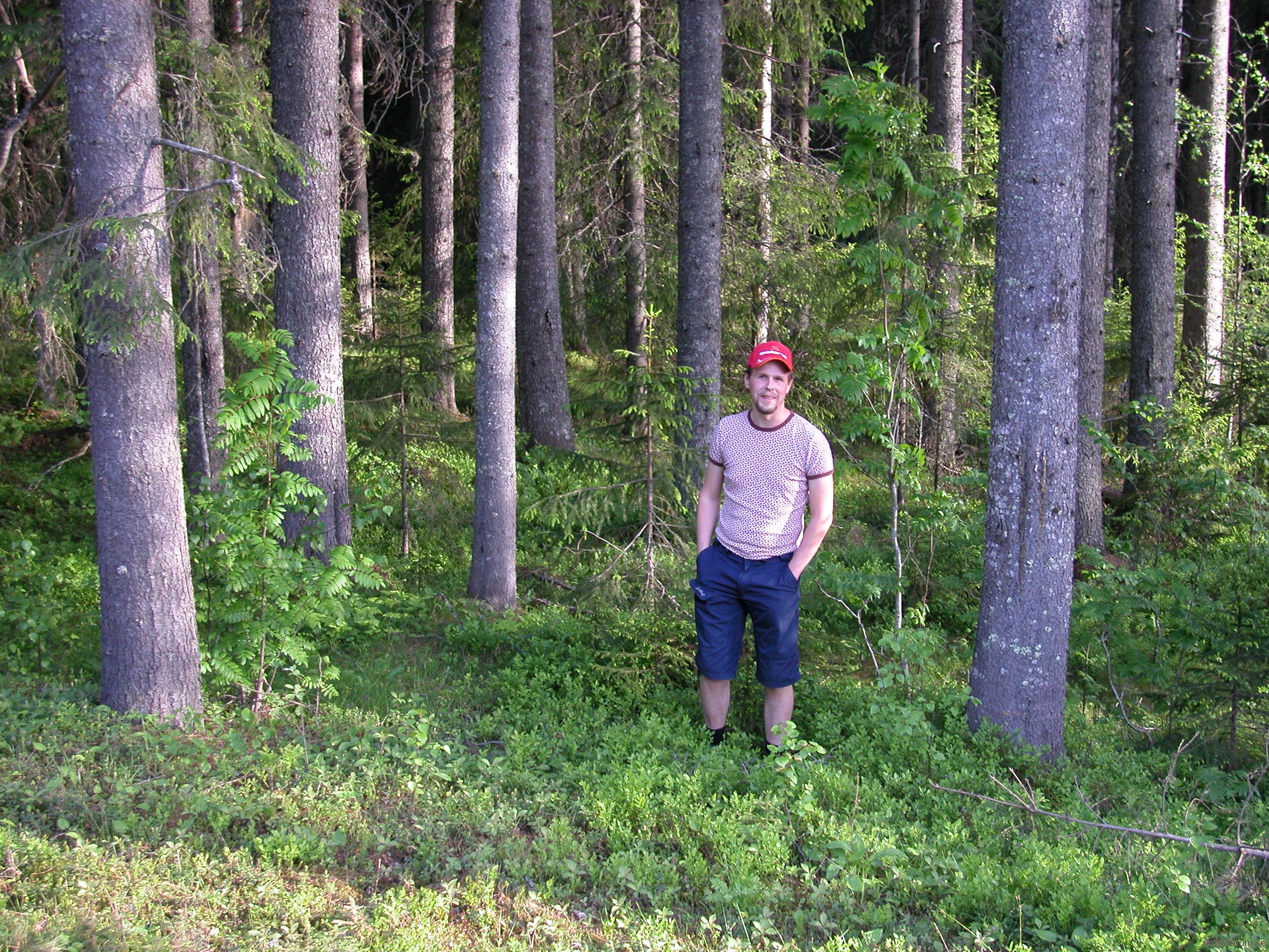

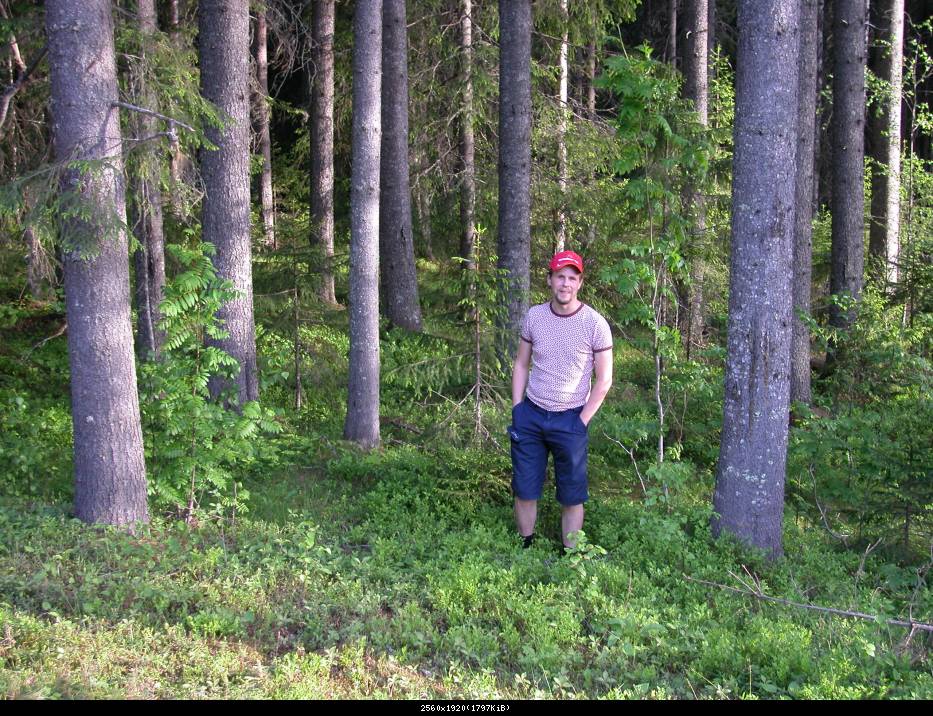

#78867Ett annat fint contortabestånd finns vid Ålidbergets skidanläggning utanför Nordmaling sydväst om Umeå. Sonen och jag var dit 2006 då denna bild togs.
