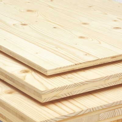

3-skiktslimmade träskivor - KL-trä i miniatyr
En annan möjlighet som finns till vidareförädling är att göra treskiktslimmat massivt skivmaterial. Ett slags KL-trä i tunna dimensioner (typ 16-40 mm), uppbyggda av tre skikt massivträ som limmas korsvis precis som KL-trä. Det går att göra av både gran och tall (eller andra trädslag med för den delen).
Går man upp i fem lager kan man göra skivor för konstruktions-användning, t ex till bärande väggar. De tunnare, 3-skiktslimmade skivorna används mer till beklädnad/interiör. Det har blivit vanligt att använda de här skivorna i större byggnader med limträ-stomme och KL-trä för att bygga interiörer, fönsterfoder och andra snickeridetaljer i samma still. Idag tillverkas de här skivorna inte i Sverige utan de kommer från t ex Österrike, Tyskland eller någon av Baltstaterna.

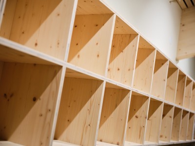

#847305Södra skickade i dagarna ut en pressrelease om att man levererar inredningsmaterial i form av treskiktskivan Frontwood® till ett stort byggprojket i Oslo. Det handlar om byggnationer i innovationcentrat Construction city som är ett stort innovationskluster inom byggbranschen.
Så som Södra skriver i pressreleasen kan man tro att skivmaterialet Frontwood tillverkas av Södra. Namnet verkar dessutom vara varumärkesskyddat av Södra i och med att man skriver ut tecknet för registrerat varumärke: ® (Det går dock inte att hitta något varumärkesskydd för namnet Frontwood när man söker i PRVs databas).
Frontwood® från Södra används för interiördesign...
Jag blev nyfiken och tänkte att nu händer det grejer inom träförädlingen så jag ringde upp Lars Boström som är försäljningsansvarig för fasader och special på Södra Building systems för att ta reda på mer. Men nej, det här är tyvärr inte en produkt som Södra tillverkar utan den kommer från en tillverkare i Österrike. Södra möter en ny kundkategori när man ska sälja sina produkter av KL-trä och dessa kunder förväntar sig att leverantören även ska kunna leverera andra trärelaterade byggmaterial. Det här får till följd att Södra får köpa in limträ, LVL-balkar, treskiktskivor av gran, fasadmaterial av ceder mm för att bli en attraktiv och möjlig leverantör. Det i sin tur innebär att Södra "tvingas" leverera en massa produkter av trä som inte kommer från medlemmarnas skogar utan från träindustriföretag i Österrike, Baltikum, Tyskland osv
