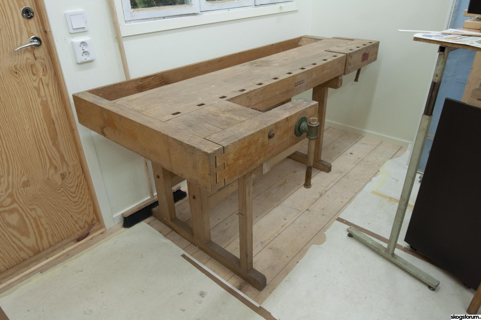

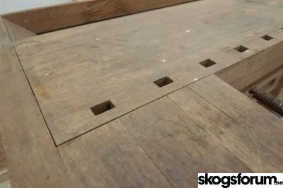

Den här hyvelbänken har stått på logen i nästan 20 år. Nu har jag med viss möda dammat av åbäket och baxat in den i den nybyggda snickarverkstan. Bortsett från ett par lättfixade skavanker verkar den vara i hyfsat bra skick. Dock har tiden inte varit snäll mot rödbokens yta som nu inger ett ganska sunkigt intryck. Jag är inte så belevad i trä-dermatologi men jag tycker allt att den gamla bänken förtjänar lite omsorg. Hur ska jag gå tillväga för att fräscha upp finishen? Skrubba, slipa eller kanske olja?

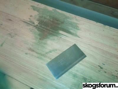

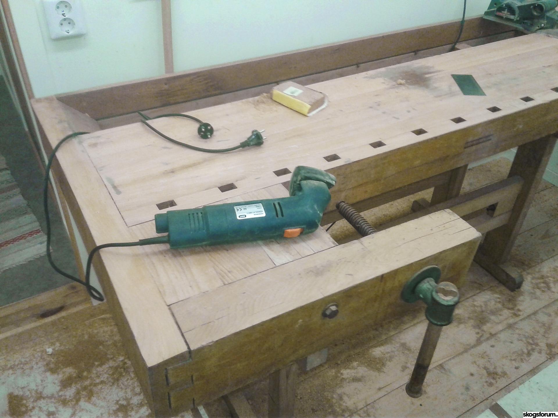

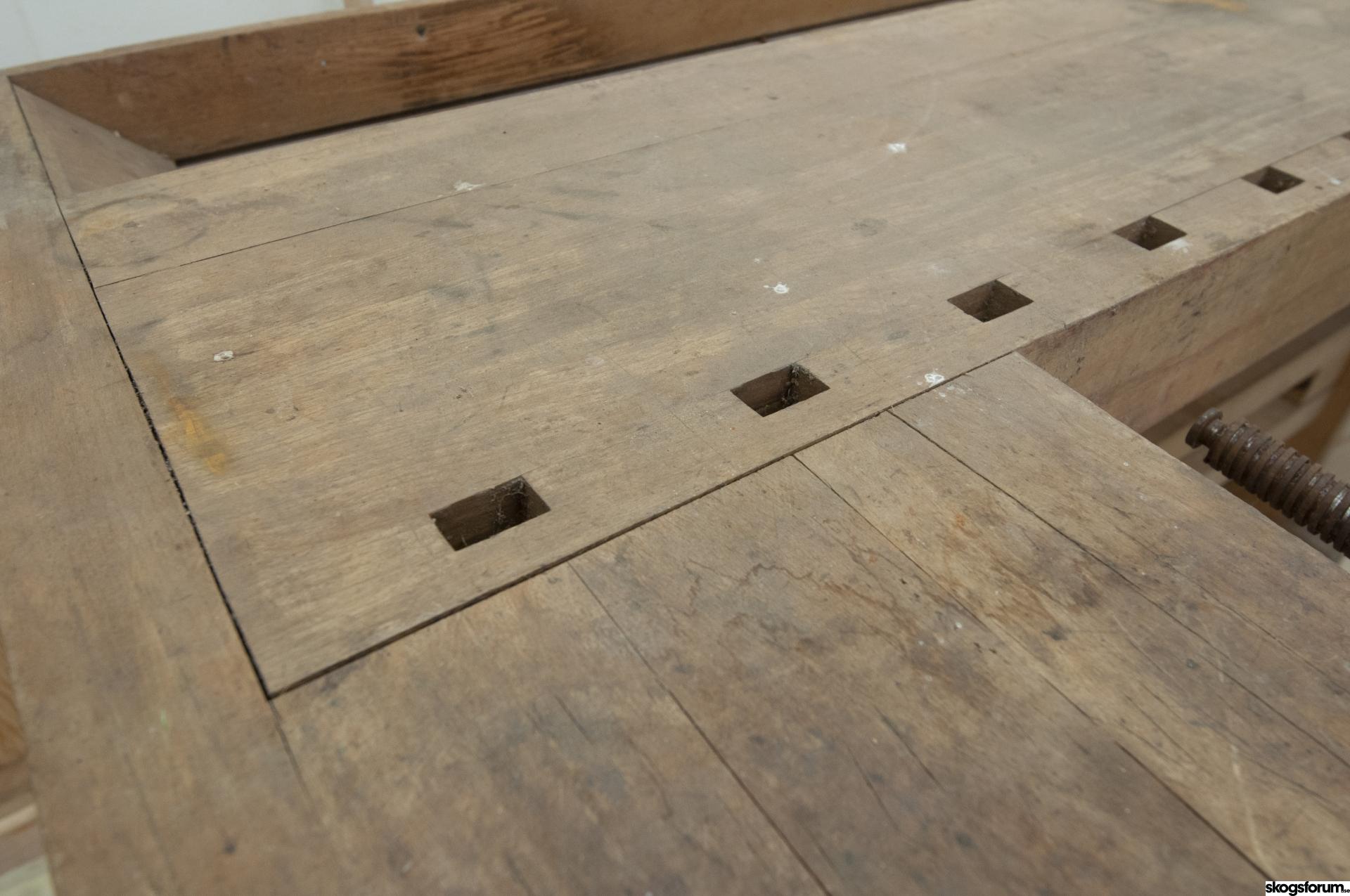

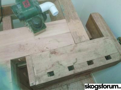

#543383Skiten satt djupare än jag trodde. Här duger inte sickel och sandpapper. 2 millimeter med hyveln senare (0,3mm åt gången) var både brädgårdsblånad och blandat blåmögel reducerat till ett par fläckar och rödboken ser ut som nyhuggen. Inte värt att gräva djupare. Man kan verkligen undra vad det är för okristlig evja som impregnerat bänken. Kattpiss eller hydroklorid, det kvittar. Tydligen bodde den i en nästan tät lada innan vi fick den så det är riktigt årgångsmögel. Sidorna är slitna men inte sunkiga så jag låter dem vara. Nästan klar med slipningen nu. Efter det ska sista touchen läggas på bänkytan med sickel och slip, sen väntar en dunk paraffinolja på mig i garaget. \:d/
Ursäkta de dåliga mobilbilderna.

Jole
#543394Tack för det, Jens, men jag skulle nog inte vilja lägga kanelbullen på den fläcken.
Vem vet vilket misslyckat kemiexperiment som har orsakat den? :lol:
