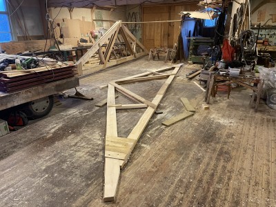

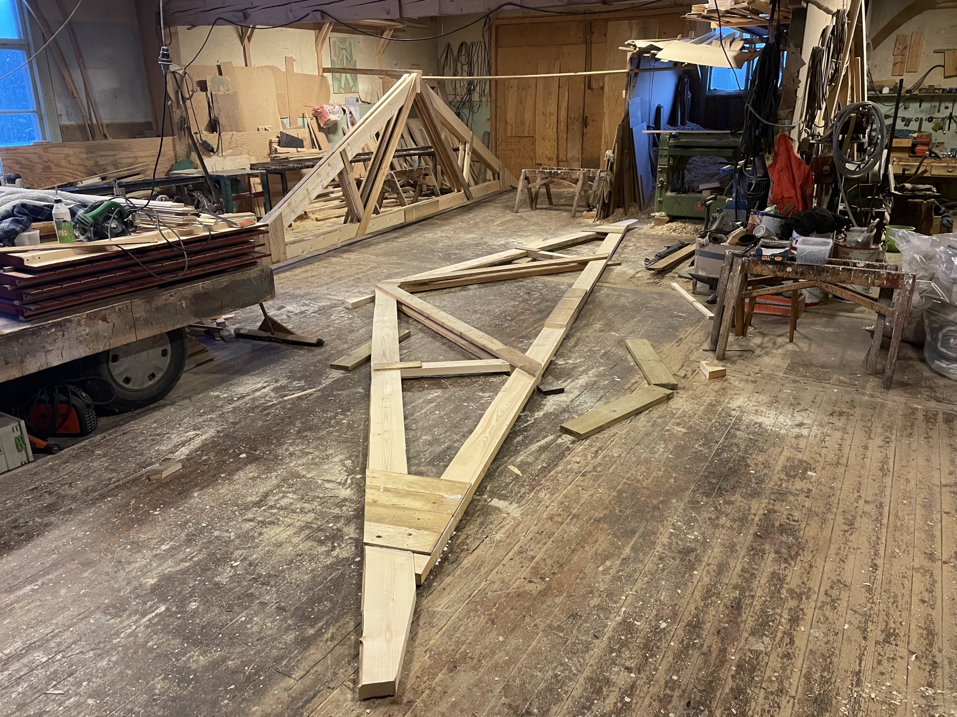

#830567
Bosse1 skrev:Kollar ibland med den där prylen jag. Har du byggt tak nu över "mahognybänken 😉" Camaro?
Det är på G…
Har gjort 14 takstolar nu.. 6 kvar..
till sommarn förhoppningsvis:)
