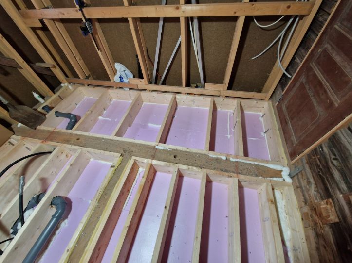

Så här bygger jag på backen. Första gången för ca 10 år sen. Nu igen.
Plintar jäms mark sen en natursten. Sen timrad syll och några mellanbärningar inlaxade och detta bjälklag ligger ca1,5-2 dm över mark som är byggplast med ca 1-2 tum 16/32 uppepå. Markisoleringsskivor som blindbotten. Ekofiber. Varmt billigt tätt fuktsäkert och traditionsenligt låg husprofil. Hela huset betalt på besparingen av grävning, transporter, betong, armering nästan. I mitt fall en renoverad timmerstomme köpt på blocket för 25 tusen plus resten därpå.
