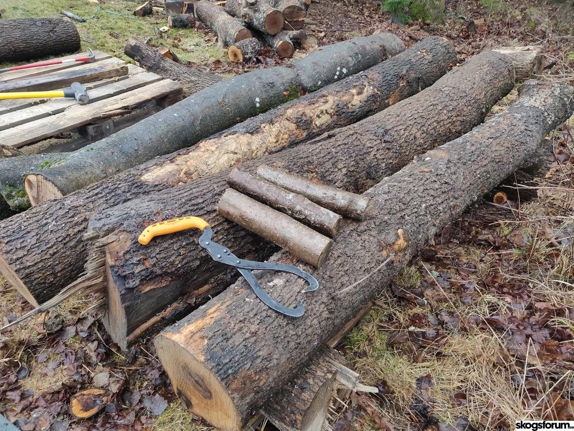

#632378Kompletterar med lite bilder på sågverk, stockarna och en där man ser mitt försök till "kvartersågning"
