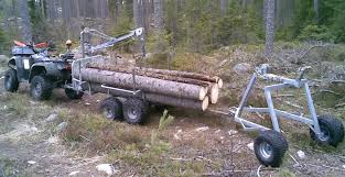

#503105Mycket beror på vilken terräng ni har.
Jag har ganska kuperat och att köra några större mängder stock på odriven vagn går bort för mig.
Så jag skaffade mig en lunningsvagn likt denna.
Lyfter man upp den grova änden är det större del som släpar i och lyfter man i den klenare änden är det mest kanten på grovänden som smutsas ned, dock blir det mer märke på marken.
Det finns tre olika typer av lunningsvagnar, båge (den övre bilden), öppen banke och balkvagn som möjliggör till kort backning.
Sedan har vi lunningspulkan
Lunningskona
Lunningskälke
Fann öven en bild på plastfatslösningen
Det finns såklart en uppsjö med lösning och snarlika produkter.
Lunning görs med fördel till bättre skogsväg, där sedan en boggivagn löser uppgiften bättre. Men ddt beror på vilka avstånd. Jag har 200m till skogen, så jag brukar dra hem hela vägen.
Kombilösning
För fyrhjulingen gäller helst 4x4, diffspärr och bra däck alternativt kedjor.
Jag säger inte att denna vagn är bäst, men s-gripen som man trär vajern igenom greppar tag om både stock och ris på ett mycket tillfredsställande sätt.
https://www.blocket.se/skaraborg/Demo_Skogssnabben_Lunningsvagn_74668408.htm?sa=1
