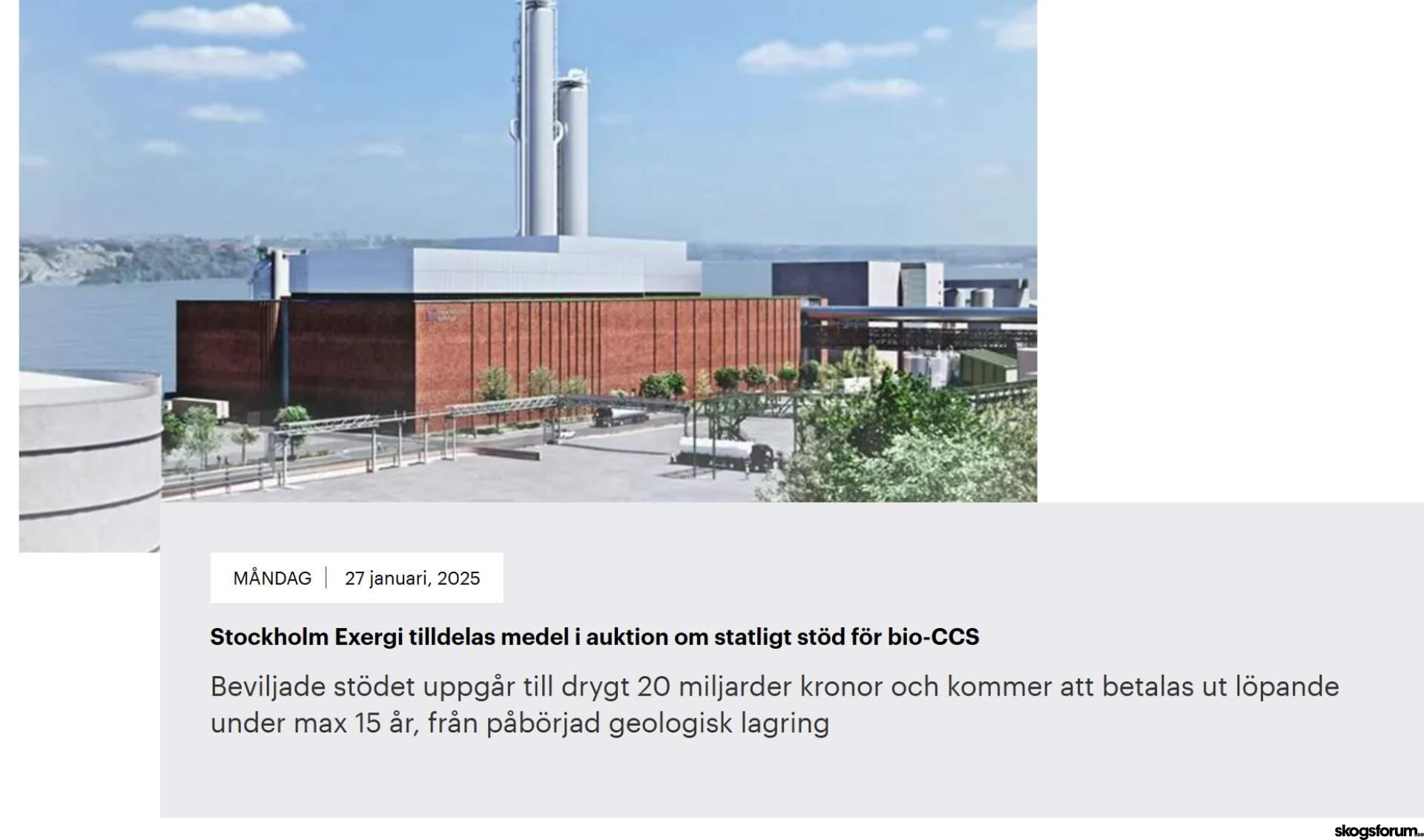

#869552Regeringen har sedan tidigare beslutat att ge statligt stöd för så kallad Bio-CCS. Stödet ska ske genom en omvänd auktion där den aktör som kan presentera den bästa lösningen får ta del av stödet. Nu har Stockholm Exergi vunnit den första auktionen och får nu 20 miljarder kronor i statligt stöd över max 15 år. I bästa fall ska stödet bidra till att Exergi kan pumpa ner totalt 12 miljoner ton koldioxid i berggrunden (800.000 ton per år i 15 år).
Bryter man ner detta så visar det att stödet motsvarar 1667 kr per ton koldioxid. Det är ungefär 50 % högre än dagens pris per ton inom EU/ETS utsläppshandel. Ett motsvarande kubikmeterpris i skogen (Exergi eldar med bla skoglig råvara) blir 2292 kr per m3sk.
Genom att skoglig råvara ska användas till detta projekt så kan vi föra teorier över vad 20 miljarder skulle kunna ge i den svenska privatägda skogen. Här är några teoretiska räkneexempel (med förbehåll för ev. felräkning):
För att binda in 12 miljoner ton CO₂ över en 15-årsperiod, motsvarande vad Bio-CCS-projektet planerar att hantera, skulle det krävas cirka 105 785 hektar skogsmark med en genomsnittlig tillväxt på 5,5 m³sk per hektar och år.
Om staten använde 20 miljarder kronor för att ersätta skogsägare för att binda in 12 miljoner ton CO₂ över 105 000 hektar skogsmark under en 15-årsperiod, skulle varje skogsägare i genomsnitt få cirka 190 476 kronor per hektar för detta eller 12 698 kr per hektar och år i 15 år.
Om dessa 20 miljarder kronor skulle användas för att binda in koldioxid i växande skog till samma pris som dagens EU ETS-pris på cirka 900 kr per ton CO₂ (kolkrediter), skulle det räcka till att binda in cirka 22,2 miljoner ton CO₂ över en 15-årsperiod. Detta skulle då motsvara ca 300.000 hektar eller om man vill, att 20 000 hektar slutavverkning skjuts upp årligen i 15 år.
Hur detta praktiskt skulle gå till kan givetvis diskuteras men räkneexemplen är ändå intressanta. Sedan ska man ha i åtanke att staten nu inte lägger en krona på svenska skogsägare, istället går 20 miljarder till Stockholm Exergi som i sin tur troligtvis kan sälja denna kolsänka på en marknad. Värt att notera är då också att Stockholm Exergi till 50 % ägs av en konsortium bestående av APG som är holländsk pensionsfond, Alecta som är en svensk pensionsfond, PGGM som är en holländsk pensionsfond, KEVA som är Finlands pensionsmyndighet samt AXA som är ett franskt försäkringsbolag.
Till stora delar kan alltså det statliga stödet gå till pensioner i Holland. Och svenska skogsägare ska bara leverera GROT och se glada ut?
