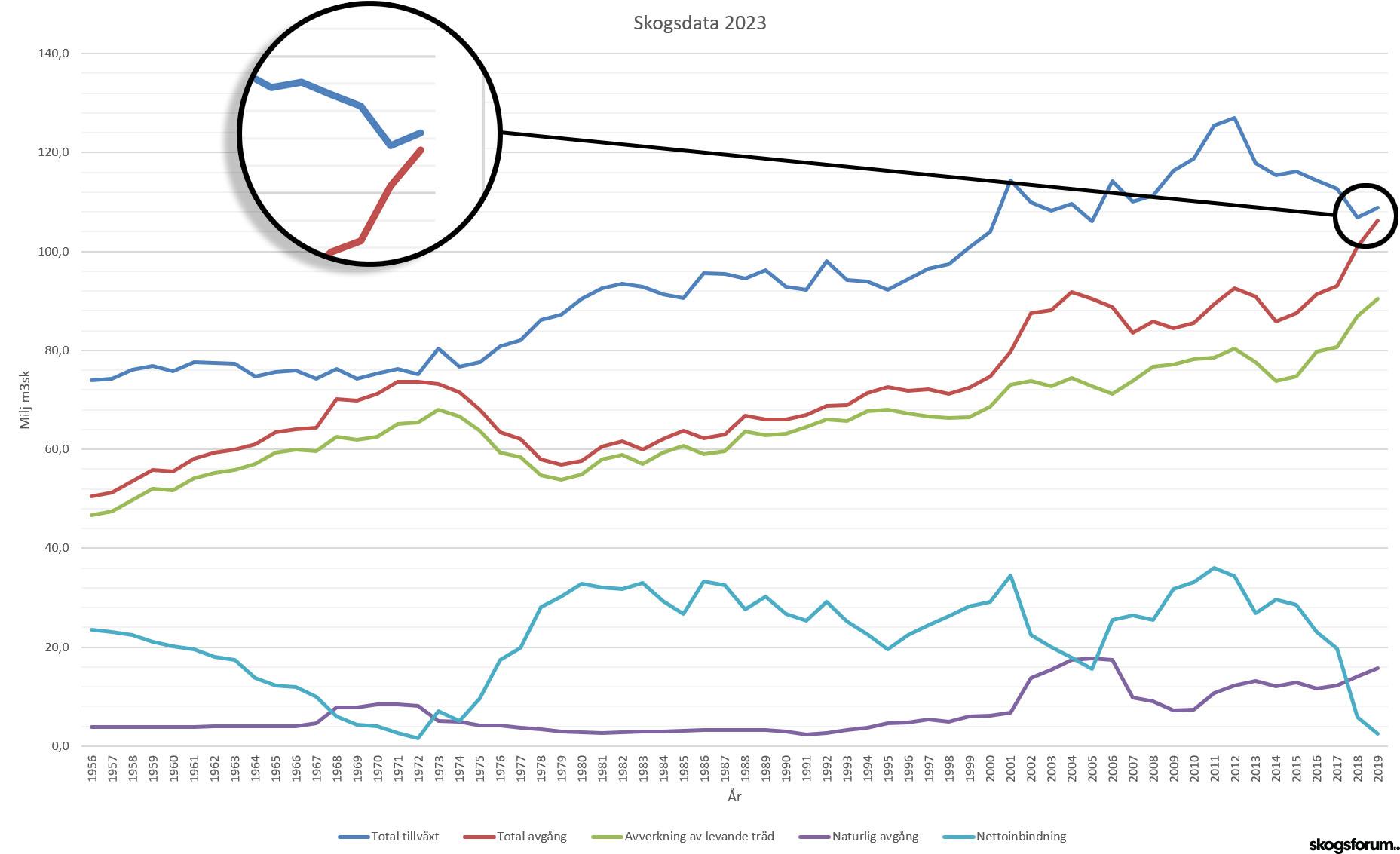

Allt sedan 2012 har tillväxten avtagit i svenska skogar enligt SLU. Varför vet man inte riktigt men efter fjolårets taxeringen så visar nu data på att tillväxten inte fortsätter att sjunka. Och det var nog tur för oss, det hade blivit en snackis om avgångskurvan (avverkning + naturlig avgång) skurit tillväxtkurvan i den numera klassiska figur 3.30.
Men frågan är samtidigt, hade vi varit där om inte SLU hade hittat ett beräkningsfel strax innan Skogsdata 2022 släpptes? Troligtvis. Att inte avverka över tillväxten är något som sitter i ryggmärgen på oss sedan länge. Det handlar troligtvis om hushållning och att "ge något till efterlevande". Ska man sammanfatta de nya siffrorna så kan man nog ändå säga att vi på nationellt plan har det jobbigt. Mer om detta längre ner i denna tråd.

SLU skriver att statistiken visar att Sverige nu har en rekordhög avverkningsvolym. Trots att det också finns en ökning i det som kallas naturlig avgång så är det avverkning som står för majoriteten i det som SLU kallar "Total avgång". Den senaste statistiken visar att det senaste statistiska året så avverkades 90.5 miljoner m3sk. Här skiljer det sig en del mellan de två statistikkällor vi har att tillgå i Sverige; SLU och Skogsstyrelsen. 2021 prognosticerar Skogsstyrelsen att avverkningen låg på 96,6 miljoner m3sk. Vad siffran verkligen är får vi aldrig veta.

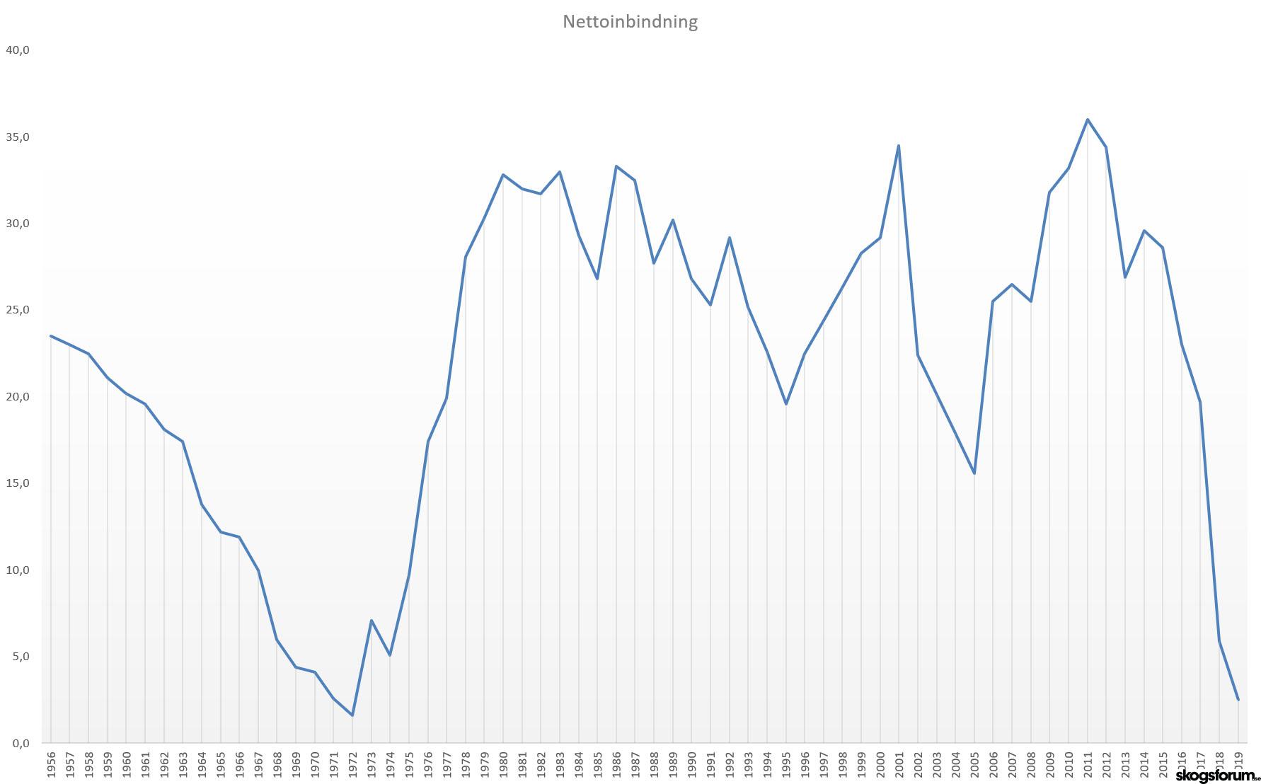

Dristar man sig till att använda Skogsstyrelsens statistik tillsammans med Riksskogstaxeringens statistik över tillväxt och avgång på produktiv skogsmark så visar det sig att nettotillväxten kan vara på minus. Detta givet att total tillväxt minus naturlig avgång enligt RST var 93 miljoner m3sk i Skogsdata 2023. Att SLU själva också i sitt tema om gammal skog skriver att den gamla skogen har minskat kraftigt de senaste 100 åren och idag omfattar 10 % av skogsmarken eller 2,4 miljoner hektar kan också visa på att avverkningstrycket är stort.
Statistiken från SLU visar i alla fall med all tydlighet att Sverige utmanar virkesförrådsuppbyggnaden i den svenska skogen. Diagrammet nedan visar med data från SLU Skogsdata 2023 nettoinbindning på produktiv skogsmark över tid. Ganska intressant att vi nu är på rekordlåga nivåer i paritet med första halvan av 1970-talet.
