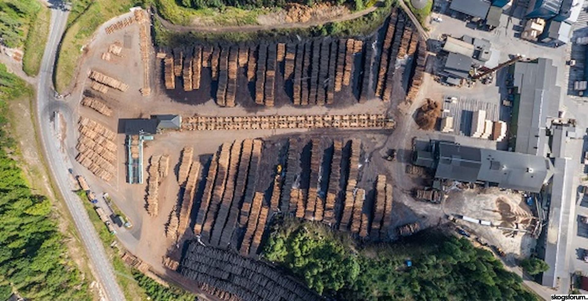

#791672Den Kanadaägda sågverkskoncernen Vida är expansiva och informerar om sina tillväxtplaner i ett pressmeddelande. Investeringar möjliggör produktionsökningar i tre av koncernens sågverk med ca 200 000 m3 sågad vara. Det här innebär, omräknat till sågtimmer, ett ökat råvarubehov om drygt 400 000 m3fub barrtimmer. Vida planerar för att såga mer än 2,8 miljoner kubik sågad vara under 2023 vilket gör dem till det i särklass största sågverksföretaget i Sverige.
I västa delarna av Götaland håller sågverkskoncernen Derome på med liknande kapacitetshöjande investeringar så det ser ut att bli hård kamp om timmerstockarna i Götaland framöver. Enligt den senaste skogsliga konsekvensanalysen SKA 22 så är timerresursen i Götaland redan överutnyttjad i förhållande till en uthållig nivå motsvarande tillväxten på produktiv skogsmark. Så frågan är vart råvaran ska tas ifrån? Nationell "import" från områden norröver med lägre timmerpriser? Internationell import av ännu dyrare timmer? Eller kommer man att kunna minska råvarukonkurrensen på hemmaplan genom att köpa upp eller konkurrera ut andra sågverksföretag i området? Oavsett vilket så bör det lova gott för timmerpriserna framöver om skogsägarna spelar sina kort rätt.
