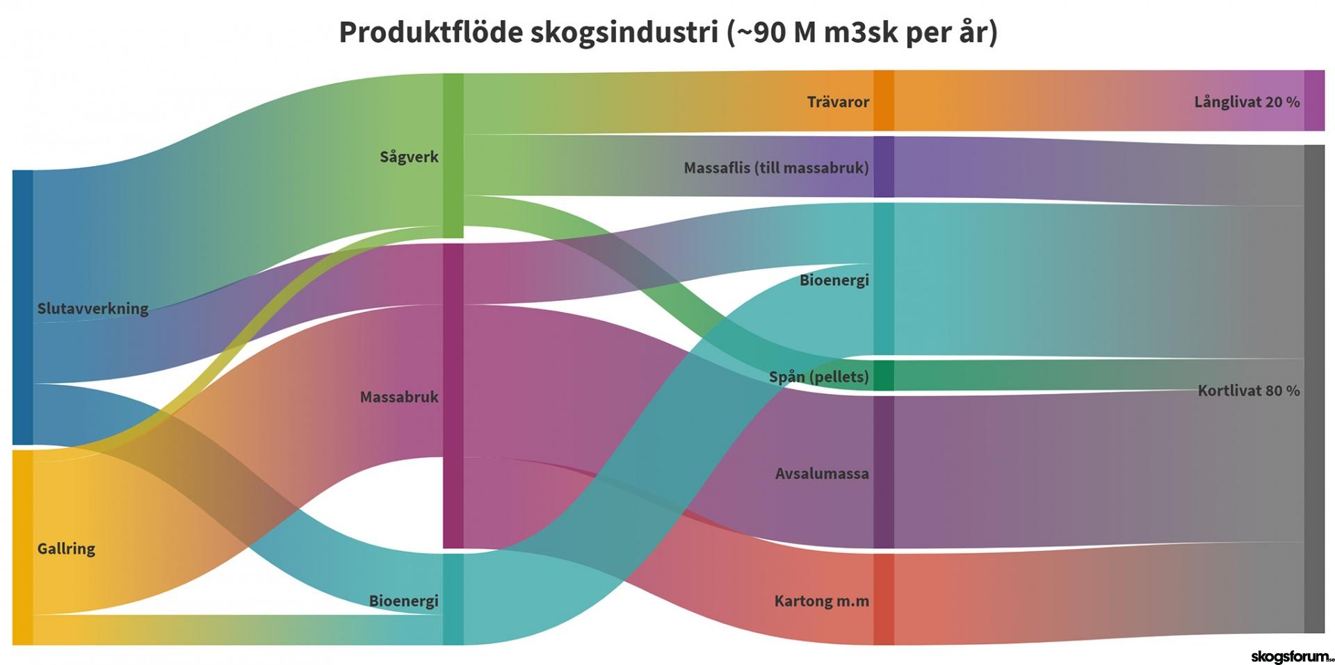

#727846Jag måste faktiskt hålla med Mellberg. Ganska snurrigt. Videon upprepar samma förenklade missuppfattning som även andra brukar slänga sig med: Sågade trävaror = långlivade, allt annat = kortlivade. Dessutom säger han väl inget konkret om hur skogarna ska skötas i framtiden?
Såhär brukar det i och för sig alltid vara när personer med bristande kunskap om skogsbruk uttalar sig.
Ett exempel - andelen sågade varor:
Trädstammar är runda i genomskärning och har avsmalning. Det gör att även om precis hela trädet skulle sågas, så skulle sågutbytet ändå bara bli ca 50%, därför att ingen vill ha bräder och plank som är trekantiga eller rombiska i genomskärning och som dessutom har avsmalning. Det är hopplöst svårt att bygga med annat än bräder/plank som är rektangulära i genomskärning och som har samma mått hela längden. Dessutom har sågblad en tjocklek. Det gör att ca 50% alltid försvinner när trädstammar sågas. Men hela träden kan inte sågas, vilket gör att volymen sågade varor, efter torkning, aldrig utgör mer än 20-30% av den avverkade volymen. Till det kommer att det ofta handlar om olika kubikmetermått. Stående skog mäts i m3sk (inkluderar bark och topp), avverkat virke mäts normalt som m3f, och det mäts oftast på bark men räknas om till under bark. Så bara en omvandling från m3sk till m3fpb till m3fub gör att det "försvinner" en massa volym.
Dessutom behöver vi människor mer fiberprodukter än sågade varor. Så ser världsmarknaden ut. År 2018 producerades 493 miljoner m3 sågade varor. Produktionen av olika typer av skivmaterial uppgick till 409 miljoner ton och fiber för alla sorters "papper" var 421 miljoner ton, vilket tillsammans motsvarar ca 1600 miljoner m3 virke. (källa: FAO, GLOBAL FOREST PRODUCTS 2018)
Dessutom ska man komma ihåg att globalt är "bioenergi", dvs trä som används till brännved, träkol och pellets, en ännu större och viktigare del. År 2018 uppgick det till 1943 miljoner m3, att jämföra med de ca 2000 miljoner m3 som användes till sågade varor, skivmaterial och fiberprodukter. Globalt utgör alltså brännved ca hälften av allt som avverkas.
Ett till exempel - medelstammens volym:
Vid gallring tar vi ut klena stammar för att få grövre stammar vid slutavverkningen. Men sanningen är att medelstamvolymen påverkas väldigt lite, alltså den totala avverkade volymen under hela omloppstiden dividerad med det totala antalet träd avverkade under hela omloppstiden. Enda sättet att markant öka medelstamvolymen är att förlänga omloppstiden ganska rejält. Men då ökar risken för avgång pga skador, så det är en balansgång.
Men framförallt säger väl Markku ingenting om hur det borde vara istället? Han presenterar inget konkret alternativ på hur skogen ska skötas i framtiden.

Är det inte konstigt då att Österrike har nästan 32 % av den avverkade volymen som blir sågade trävaror? Det är här delar av problemen ligger kan jag tro. Sverige förädlar sågade trävaror i din nedre del av spannet, andra länder ligger i övre delen.
Anledningen är troligtvis att skogsindustrin tjänat mest på massa. Det finns då inget incitament till ett högre sågutbyte. Det pekar istället på att det funnits incitament till att sänka utbytet (eftersom sågverksflis har haft bättre lönsamhet än sågade trävaror). Det är kanske därför vi har gått ner nästan 10 % i sågutbyte de senaste 50 åren?
Eftersom sågtimmer är det som ger över 90 % av intäkterna för skogsägare så är det ur deras aspekt inte munter läsning.
Rummukainen tar krasst sett upp att skogsindustrin i princip haft ensamrätt om skogen i 100 år men att det nu håller på att förändras. Troligtvis är det också så att klimatfrågan gör att omställningen inte kan påverkas. Det är helt enkelt för stora spelare med på internationell nivå för att "stoppa snöbollen".
Jag vet inte men det känns som att en lyckosam väg in i framtiden är att satsa på sågverk och kombinera sågverket med en skivindustri intill. Till detta kommer då längre omloppstider och mindre "massabruksgallringar". I kombination med skogar som klarar framtidens klimat så kan jag då inte se annat än en extremt ljus framtid för skogsägarna. Lägger man till att man under tiden man bygger "råvara för framtidens kollagring" kan få betalt för en bra skogsvård (kolsänka och/eller biodiversitet) så blir man nästan bländad.
Det är då riktigt tråkigt att den ev. förloraren (massabruken, med bihang?) jobbar stenhårt för att ovanstående är det sämsta som kan hända skogsbruket (fast de gärna framhåller sågtimret som frälsaren).
Det finns då en risk att svenska skogsägare hamnar på efterkälken i den internationella konkurrensen.

Fredrik Reuter skrev:Är det inte konstigt då att Österrike har nästan 32 % av den avverkade volymen som blir sågade trävaror?
Har du kollat att jämförelserna utgår från samma måttenheter, så man exv inte jämför andel av m3sk med andel av m3fub eller med andel av m3to ub?

#727887Nej, vad jag har läst mig till så ska jämförelsen vara likvärdig. Men för att rätt ska vara rätt så har jag skickat från till Österrikes version av "Skogsindustrierna". Väntar på svar och återkommer.

#727901Jo, vi vet ju inte hur framtiden ser ut men det finns fog att tro att den inte kommer se ut som idag.
Tills jag förkovrar mig annorlunda så tror jag aldrig att det kommer bli "avverkningsstopp" på sågtimmer (något som skogsindustrin vitt och brett sprider ut att så blir fallet). Troligtvis inte heller hyggesförbud. Att fortsätta med låga sågutbyten och hårda uttag i gallringar för att få massaved tror jag dock kan bli svårt.
Och återigen, ska man vara riktigt krass så spelar också detta skogsägarna i händerna. Massaved är det troligtvis ingen skogsägare som blivit rik på de sista 50 åren och gallringar med mindre uttag och högre kvalitet är ju inte heller direkt av ondo, eller?
