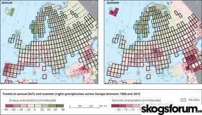

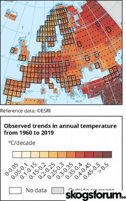

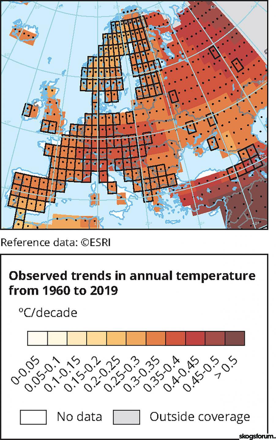

En mycket enkel sak att kolla är att titta på Europeiska miljöbyråns långtidsdata över nederbörd och temperatur i Europa. Kartorna på bilderna nedan är just sådan data och anledningen till att man kanske ska titta på dem är just att torkstress är ödesdigert och som gör att granar blir mindre motståndskraftiga för angrepp från granbarkborren.
Denna data visar att de delar av Centraleuropa som har högst angrepp av granbarkborre har haft en minskad nederbörd på upp till 20 mm regn per decennium. Sverige å andra sidan har haft en ökande nederbörd minst 20 mm regn per decennium.
Vidare visar data att temperaturen i de Centraleuropeiska delarna med stora angrepp av granbarkborre ökat med 0,37 grader per decennium. Motsvarande siffra för Sverige är +0,33 grader för södra Sverige och 0,27 grader för norra Sverige.
Detta betyder att temperaturen i de drabbade områdena i Centraleuropa har ökat 12% mer än i Sverige per decennium. Tittar man på nederbörd så har årsnederbörden (vid ett referensvärde om 700 mm per år) minskat med upp till 6% över de senaste 20 åren i Centraleuropa medans den faktiskt har ökat i södra Sverige med upp till 6%. Sett över en tioårsperiod så skiljer det upp till 40 mm i ändrad regnmängd mellan regionerna.

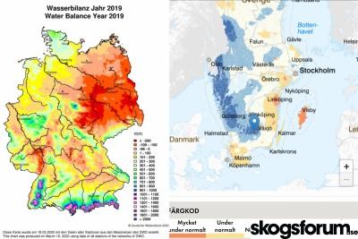

Man kan också titta på data över vattenbalans. Bilden nedan visar två kartor där den ena (till vänster) visar vattenbalansen under 2019 för Tyskland och den högra är vattenbalansen för södra Sverige. Tyvärr är inte tidsserierna exakta om man ska jämföra de två då SMHI:s data för Sverige även räknar med delar av nuvarande år (2020). Men det ger ändock en bild som kan visa att vi i Sverige ändock varit lyckligt lottade efter torkåret 2018.
Vattenbalans per definition är nederbörden minus avdunstningen, alltså det vatten som stannar i backen.
Så, om man tar med detta i aspekten, blir det någon skillnad i tankesättet och ev utfall? Eller är det helt enkelt så att Tyskland och Tjeckien är hopplöst efter oss Svenskar i den skogliga utvecklingen?
