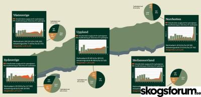

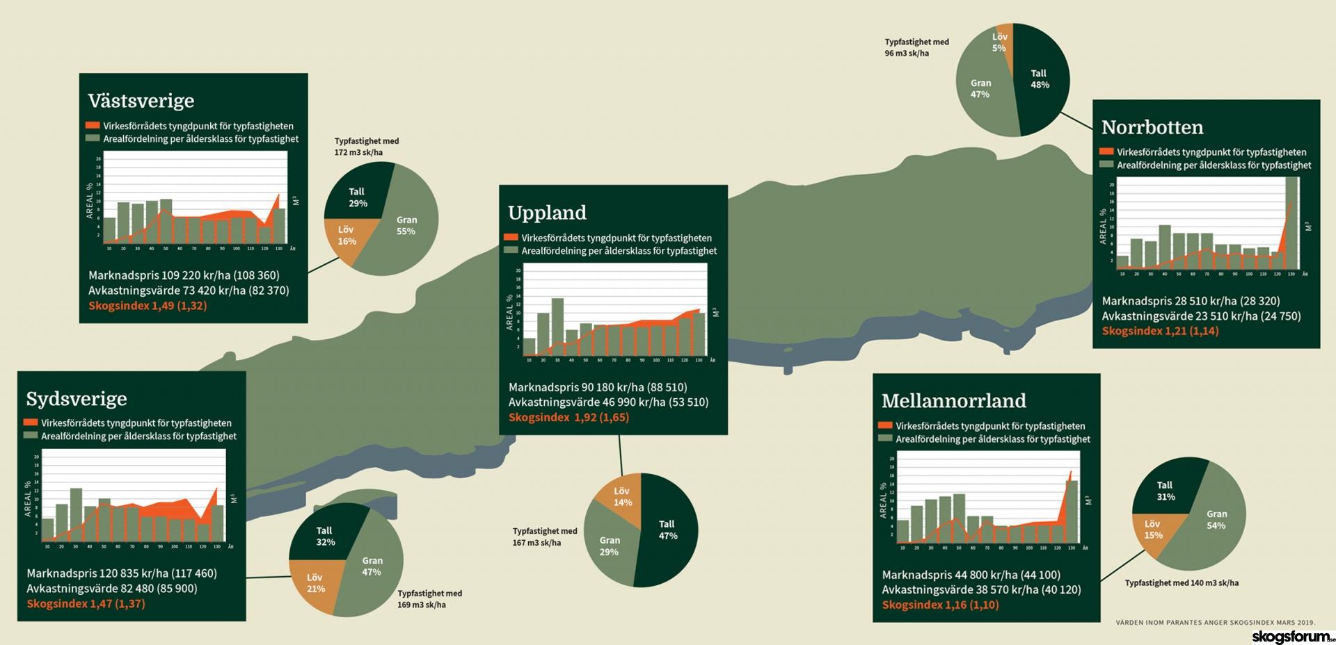

#597975Enligt Skogssällskapets Skogsindex så fortsätter skogsfastigheterna att stiga i pris. Trots att virkespriserna är på väg nedåt. Låga räntor och litet utbud är några av förklaringarna:
Det senaste årets höga skogsfastighetspriser ser inte ut att ha nått sin kulmen ännu. Priserna på skogsmark bedöms rent generellt ha ökat i hela landet sedan i mars till tidig höst i år. Enligt Skogssällskapets fastighetsexpert Ulrik Abelson beror detta bland annat på att ränteläget är fortsatt fördelaktigt och att fastighetsutbudet är förhållandevis skralt.
Skogsindex anger marknadsprisets förhållande till avkastningsvärdet. Ju högre index desto mer får man betala för "annat" än skogens avkastning. Högst är skogsindex i Uppland enligt Skogssällskapet och där har det även ökat mest. Dyraste skogsmarken återfinns dock i Sydsverige men där har prisökningen dämpats något.
Mest skogsavkastning för pengarna får man i Mellannorrland och där hittar man också den svagaste prisutvecklingen. I Mellannorrland får man nästan trå gånger så stor skogsareal jämfört med Sydsverige.
Läs mer om Skogssällskapets Skogsindex här.

#597997Kan det vara så att skogen producerar mer än dubbelt så mycket virke per hektar än södra Sverige så då är det iaf billigare i södra Sverige?
Men man får ju dubbelt så mycket jaktmark och säkert dubbelt så lång vägsträcka att underhålla mm.

Men den högre tillväxten måste väl tas hänsyn till i avkastningsvärdet som är täljaren i det index som redovisas i första inlägget?

Södra Sverige har ju mycket högre tillväxt än mellannorrand dessutom mycket bättre betalt för virket så jag tycker att markpriserna är bättre i södra Sverige trots dubbla priset än i mellannorrland med sina evigt? låga ved o timmerpriser.

#598022Skogsindex anger marknadsprisets förhållande till avkastningsvärdet. Det kan man ev lite slarvigt översätta med:
Skogsindes = Hur mycket vi betalar delat med Hur mycket det är värt.
Avkastningsvärdet bör ju svara på frågan vad värdet är på skogsfastigheten om man enbart tar hänsyn till virkesförråd och framtida tillväxt. Avkastningsvärdet bör ju då påverkas av tillväxttakten/boniteten (som är högre i söder) och räntan (som är samma i hela landet). Så... skogsindex ser ut att redan ta hänsyn till bättre tillväxtförutsättningar i söder om jag fattar det hela rätt.
