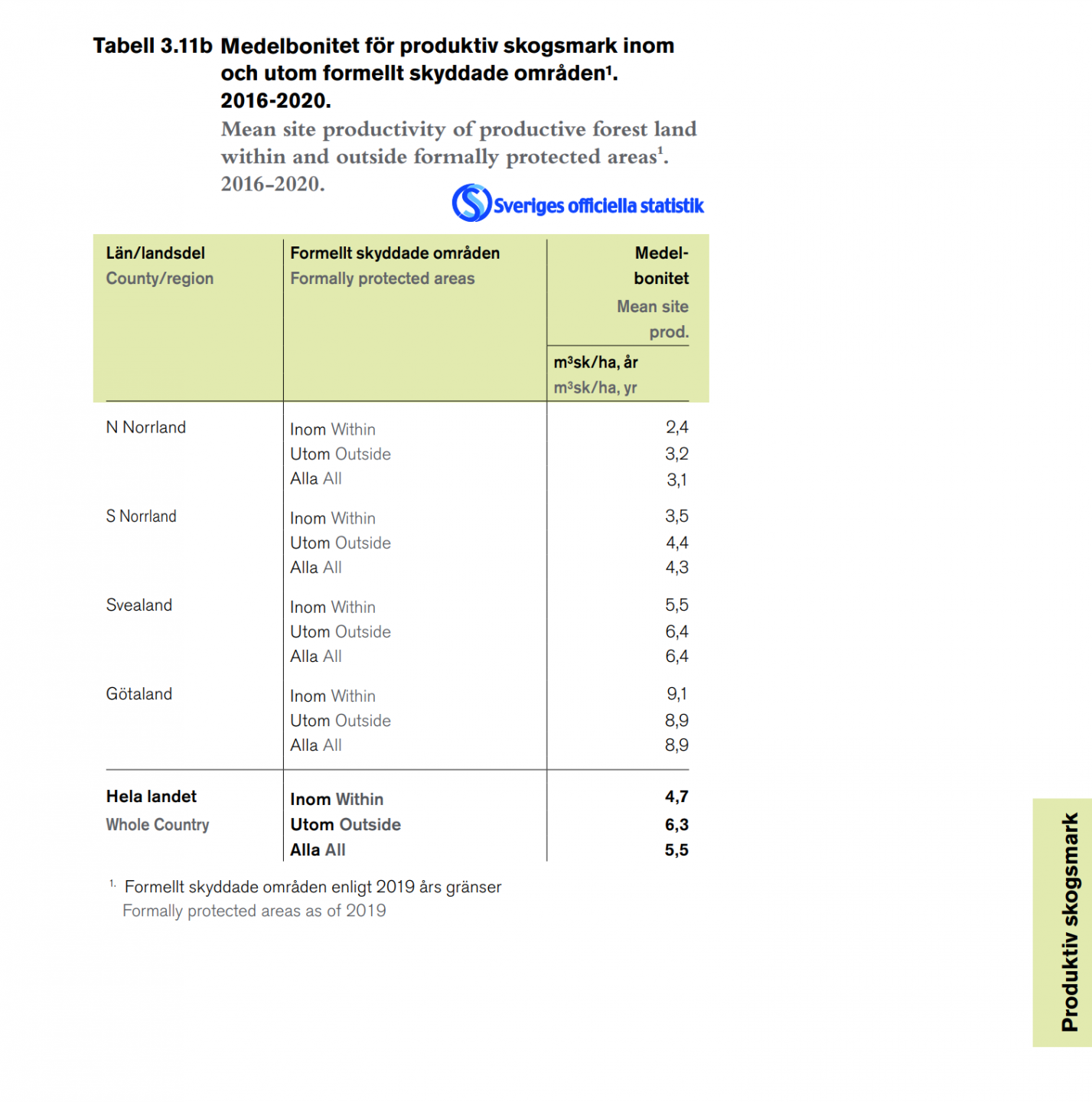

#824054Jag vet inte var du läser.
Skogsdata 2023, 2022 och 2020 (som jag har tillhands just nu) redovisar alla 5,5 i medelbonitet på ca 22 miljoner ha prod skogsmark utanför skyddade områden.
Vad är "optimalt virkesförråd"?
Re: Köper Sverige för första gången kolsänka 2024?
#824058
Lars Lundqvist SLU skrev:Jag vet inte var du läser.
Bilden är från Skogsdata 2021:
Lars Lundqvist SLU skrev:Vad är "optimalt virkesförråd"?
Optimalt virkesförråd i denna kontext är de uträkningar som du gjort ovan i tråden.

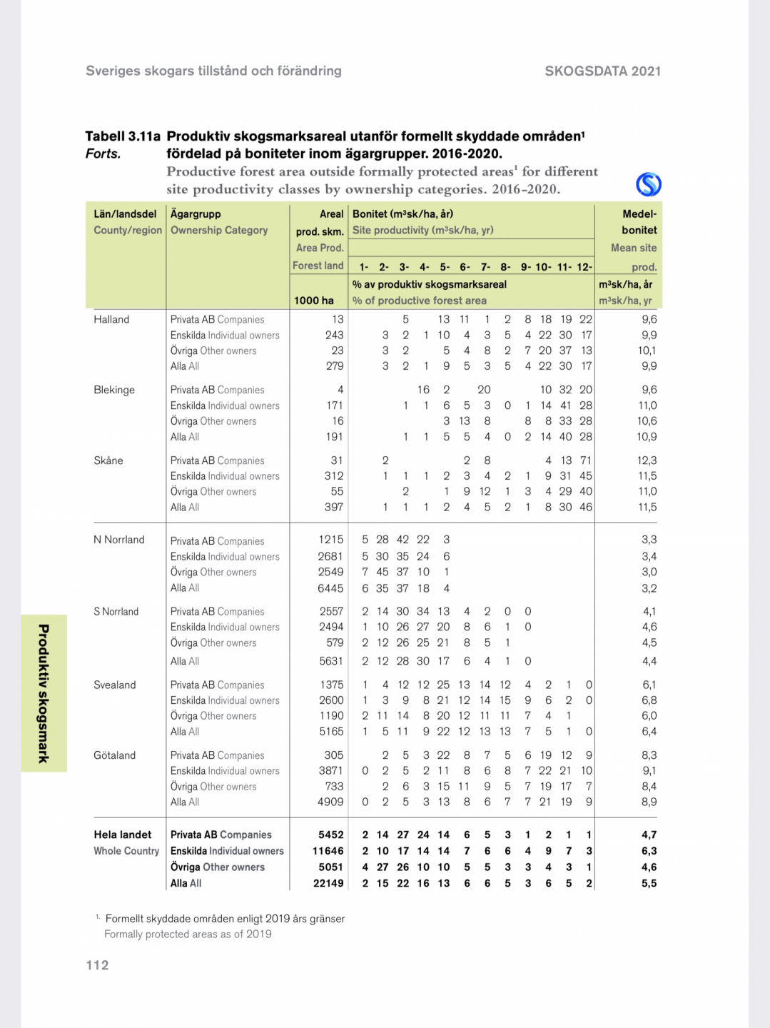

#824062Såhär ser den fullständiga tabellen it som finns för varje år…

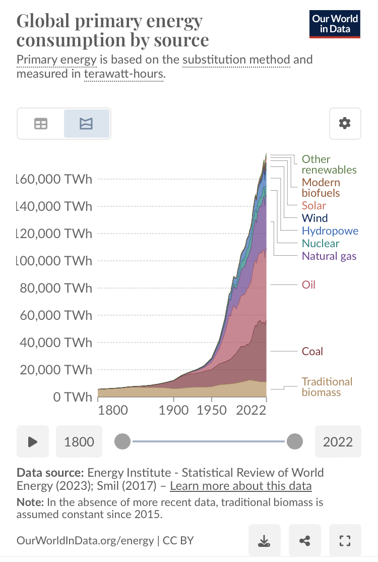

#824149Världens länder (120st) inkl Sverige har för avsikt att på global basis tredubbla den förnybara energin till 2030.
