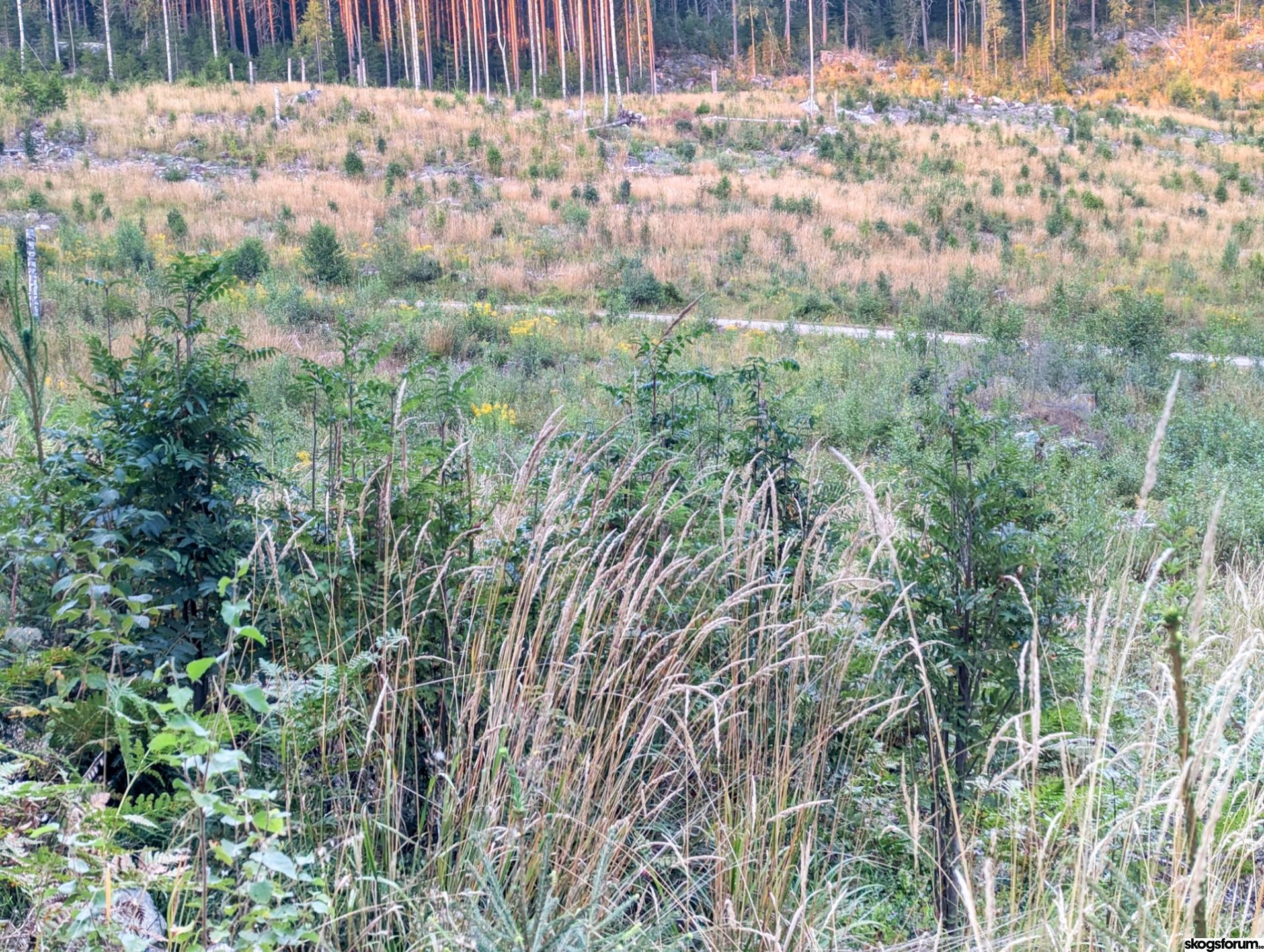

sön 18 aug 2024, 19:35#852923Viltbete är då inget problem överallt, sitter just nu och kikar ut över ett några år gammalt hygge fullt med obetade delikatesser som rönn, sälg och asp.
Älgen måste få beta tall om vintern, men tror vi att plantering av 2500 tallplantor per ha på ett kalt hygge kommer fungera så får vi skylla oss själva. Naturlig tallskog kommer inte till på det sättet.
