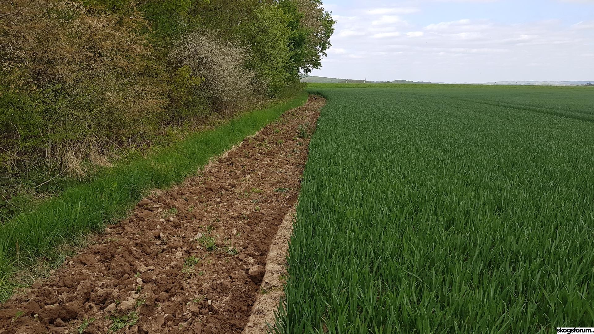

#649199Vet inte hur stor ekologisk nytta en kantzon gör om den ser ut såhär.

ananders skrev:Vet inte hur stor ekologisk nytta en kantzon gör om den ser ut såhär.
Det ser ut som ett föredömligt exempel.
Tycker du att något är fel?
Kantzonen som gör riktig nytta är den till vänster som blommar.
Det som blommar står utanför fältet. Den kantzon som inbringar eu-ersättning är den som är "svart".

ananders skrev:
Det må vara men jag pratar om kantmeterstöd och inte stöd till kantzoner. Kantzoner förekommer bara på slätten. De delar av landet som riskerar massiv igenplantering omfattas inte av stöd till kantzoner så därför kan vi lämna det därhän.
Är tanken att kantzonen ska fortsätta vara "svart"?
Eller ska nya växter tillåtas etablera sig där?
