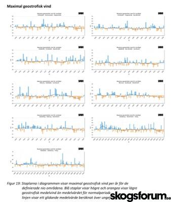

lör 22 mar 2025, 11:18#875586
Spännande! Är det någon skillnad på Geostraphic wind (ditt diagram här ovan) och https://www.smhi.se/klimat/klimatet-da- ... ofisk-vind ?
Lars Lundqvist SLU skrev:Träd registrerar svajning även när de är i vila. Exakt hur de gör det vet man inte.
Det blåser inte generellt mindre, men maxvinden har minskat och det är den som styr trädens diametertillväxt.
lör 22 mar 2025, 11:29#875587Nej, det är bara ett minimalt stavfel, a istället för o.
https://www.smhi.se/en/climate/tools-an ... ophic-wind
Det SMHI har på sajten är det man kallar geostrofiskt beräknad maxvind. Du kan titta på medelvind eller energiinnehåll också.

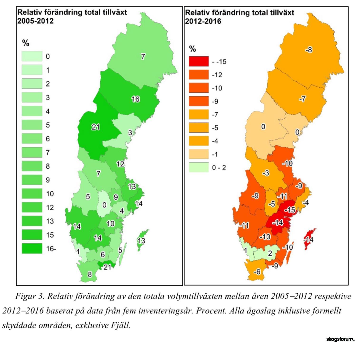

lör 22 mar 2025, 16:14#875630Det intressanta är att tillväxtgrafen från Riksskogstaxeringen helt plötsligt fått ett stort intresse. Det är grafen nedan alla pratar om. Nedgången måste till varje pris knytas till en enskild faktor. Men uppgången under alla årtionden tar alla för given. Vad berodde den på?
Har nedgången sett likadan ut över landet? Enligt Riksskogstaxeringen:
Om man påstår att tillväxten nu beror på torka, beror då uppgången sen 1900-talet uteslutande på successivt optimalare vattenförhållanden?
Samma gäller för vind-resonemanget? Helt plötsligt har maxvinden blivit den avgörande faktorn?
Nedan lite data från Alex Appiah Mensah’s forskning över den faktiska variationen av diametertillväxt. Den översta grafen från Riksskogstaxeringen innehåller mer än bara enskilda träds diametertillväxt. Men grafen nedan bygger på trädringdata. Som synes har det gått upp och ner, tallen mer stabil än granen.
Mina korvören är att det hela är otroligt komplext. Jag förnekar varken torka eller vind. Det är många faktorer som samverkar och de skiljer sig beroende på var i landet man befinner sig. Professor emeritus Björn Elfving, tidigare professor i skogsproduktion brukar säga att vi fortfarande inte vet hur allt hänger ihop - kloka ord. 🌲
