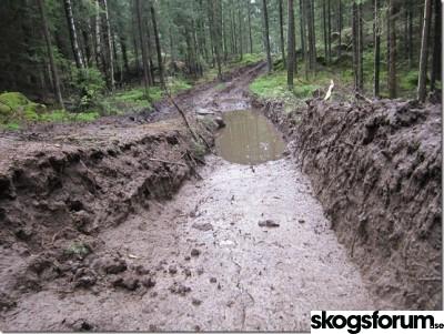

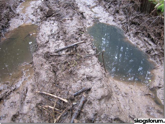

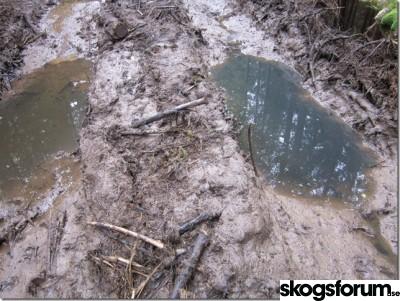

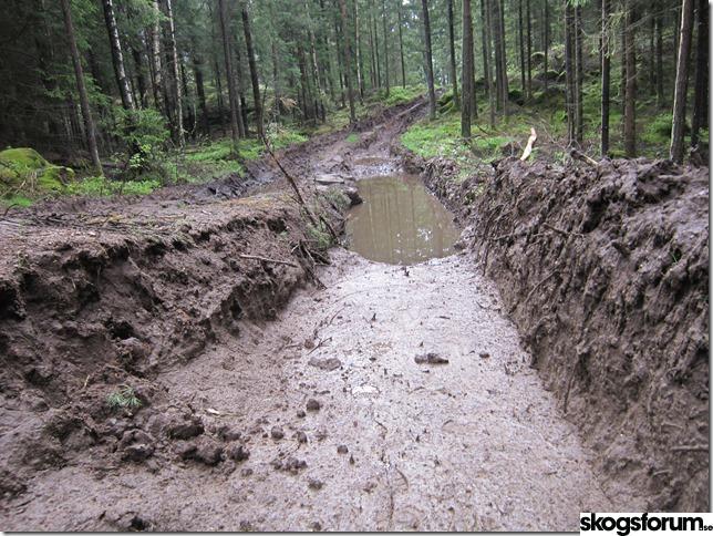

#281861Dessa pölar bryr sig Södra inte om. De är inte 50 meter långa.
- Det skulle behövas "skuttväxel" om jordbrukstraktor skall fram där.
Det är väl dessa som ger kvicksilverurlakning?
Under pölen är det markpackat!!!!!
En flyttningskostnad då och då löser en del av detta.

#281964Resultatet av dessa små körskador torde bli en del småvatten, till fromma för bl.a. grodor. Dessutom är detta körhål praktiska när plantor skall rotslås.

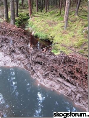

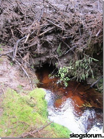

#282124Överfarten är fysiskt klarad.
Hur mycket slam och jord har spolats framför maskinhjulen och "gått över kanten" ner i diket?
Avverkningen var gjord ca 1/2 år före fotograferingen.
Får certifierad verksamhet göra så här?

Hur många m3 sörja har pressats framför hjulen och lämpats till diket. Vem får ta hand om dikesproblemet?
Bertilsson är lite dåligt påläst, igen.
Det handlar om två helt olika problem som har helt olika orsaker och konsekvenser.
Markkompaktering uppstår om en relativt torr, finkornig jord utsätts för hårt tryck. Det är ett marginellt problem på normala moränmarker.
Körskador, där maskinernas hjul skapar djupa diken fyllda med en jord-vatten-blandning, alltså det vi i dagligt tal menar med "körskador", uppstår i vattenmättad jord (oftast finjordsrik) och skapar därför ingen kompaktering. Det som händer är att den vattenmättade jorden rörs om och förlorar sin struktur.

Ser verkligen jorden som visas i bilderna ut som normal moränjord? Det saknas ju de mindre stenarna. Jorden är väl åtminstone sådan, som man inte vill köra i, när det är blött?
Vad har hänt med sörjan som hamnade i diket vid varje överfart på avverkningen som var mycket stor? Ta gärna stöd från denna bilden.

#282244Jorden ser ut att ha varit vattenmättad, därför all slambildning, och då blir det ingen kompaktering.
Re: Markpackning kostar skogsbruket miljarde
#282260De största makroporerna kan ju ha varit luftfyllda, och övriga porer vattenfyllda. Grundvattenytan ligger då nära markytan, varpå det då sker lätt kompaktering vid överfarter.
