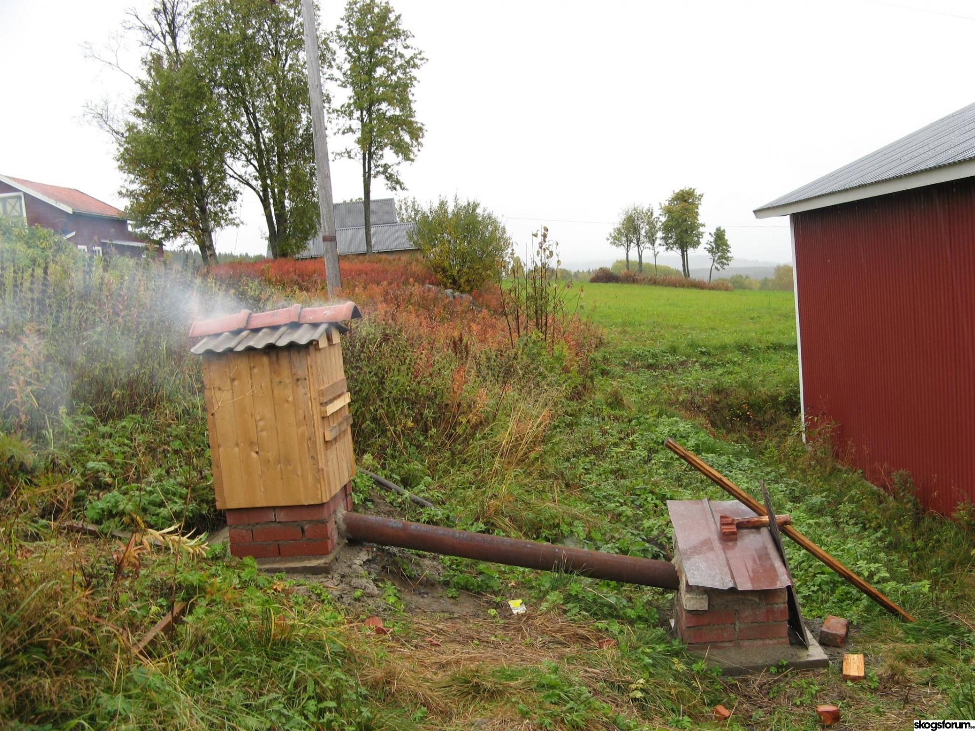

#101630Tänkte vi kunde lista bra tips när man röker kött och fisk själv. Har själv byggt en rök nu och behöver tips nu på vilket kött som är bäst att röka, trädslag, temperaturer, storlek på köttbitarna som ska rökas och så vidare.
Så jag tänkte höra om det är någon som har erfarenhet av rökning kött och fisk?
Har själv byggt en rök med eldstad och rökrör röklåda .
Vill nu ha lite tips för bästa resultat. Eldar nu med rå al och torr asp.

#101651Varmrökning, som jag enbart sysslat med, ger inte lika bra konserverande effekt som kallrökning.
Röret på bilden kanske duger för kallrökning om det grävs över av fuktig jord, fast varmrökning går ju på mindre än 1/10 av tiden.
Al för smaken skull, enris för den gyllengula färgen skull, gärna i kombination med enris mot slutet.
Asp kom som en överraskning.

#101745Hur långt ska röret vara varm respektive kallrökning,,,det där röret är 2,2m och radie på 13cm
Har läst lite över allt och vad som används att elda med varierar från Al, Asp ,Sälg Murken Björk använder samer i rökkåtor
Vad är det för temp som ska vara vid rökning

#102059Det blir dålig röksmak för mig,,,har rökt fisk i dag normal stora sik aborre 4,5timme höll jag på ca 50-60 grader
Jag har kanske för stort hål där uppe,,,ska det vara mindre hål så röken stannar längre nu är det en glippa mellan pannorna på 10cm där röken kommer ut

#102509Eftersom du ber så snällt.... Jag du ska ha ett mindre hål där uppe...

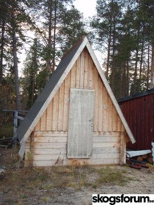

#102546Jag och farsan byggde en rökkåta förra sommaren. Är inga experter direkt men vi testar oss fram och är nöjda med resultatet.Tidigare rökte en lappgubbe i grannbyn(med björk och alldeles för starkt) men sen vi börjat röka själva är slutresultatet mycket bättre. Vi röker med sälg, har testat lite olika spåntyper av asp och al men fastnat för sälgen plus att den finns i närheten. Vi har nät hängandes från taket där vi hänger köttet, näten går att hissa upp och på så sätt kan man variera värme och rökmängd lite. Luftflödet går att variera med ventiler för att kontrollera värme och förbränning. Brukar försöka hålla sig runt 30 grader vid kallrökning, röker man på sommaren så blir det oftast lite varmare.
