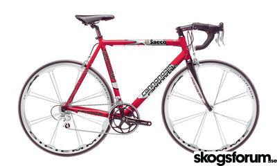

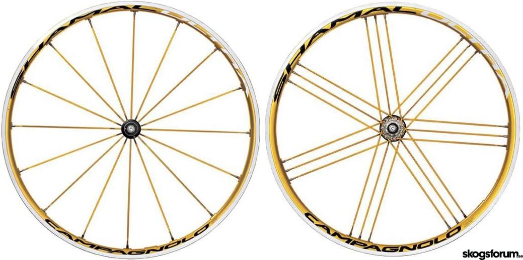

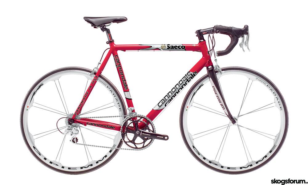

Åker såklart Amerikanskt:
Med såna här hjul ^:)^ :-c
De är sagolika kan jag lova!!! Lätta och snabba med ett grymt ax!!
