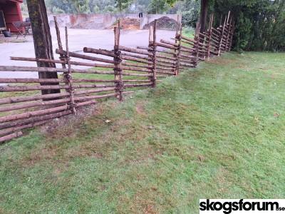

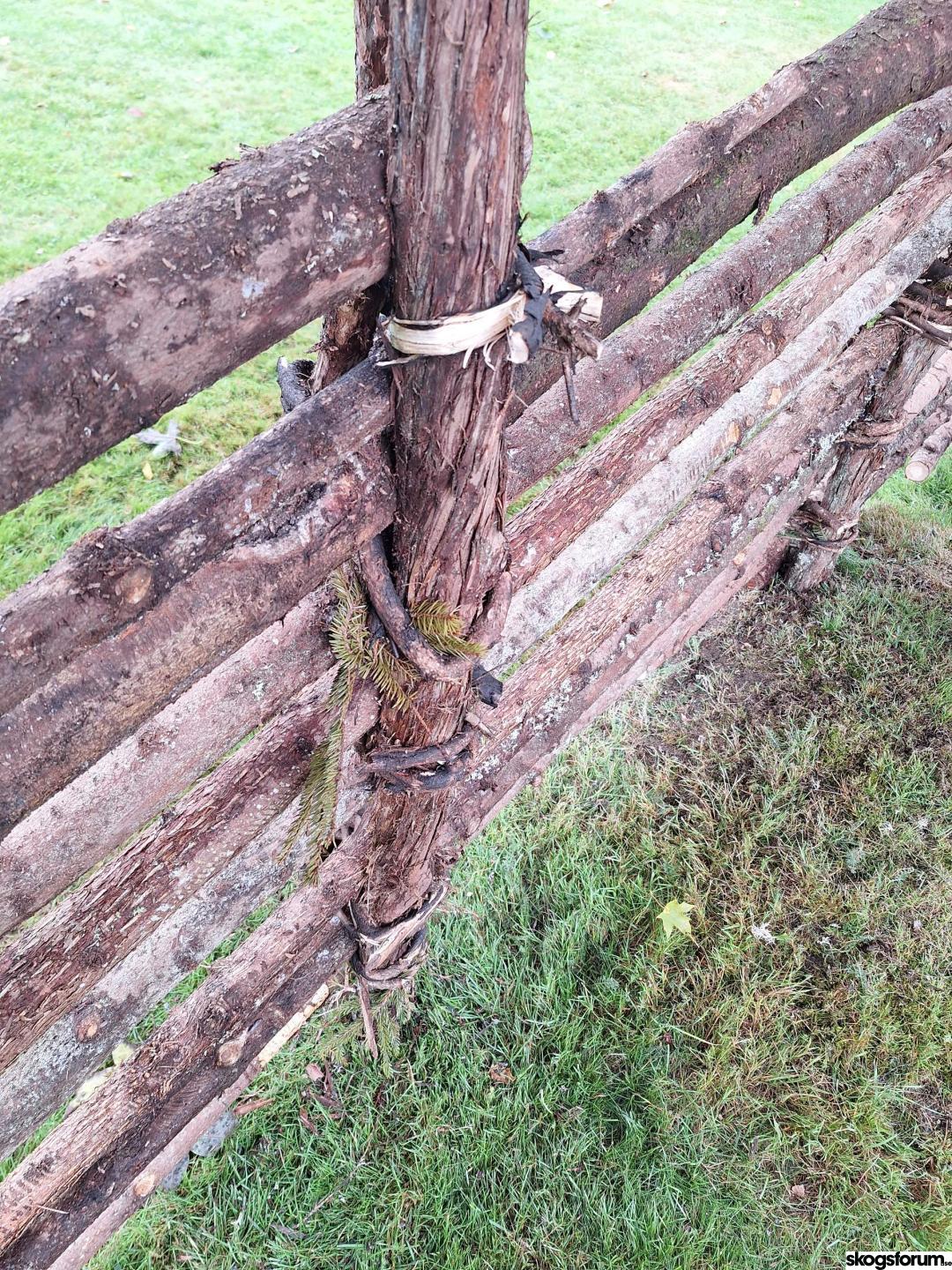

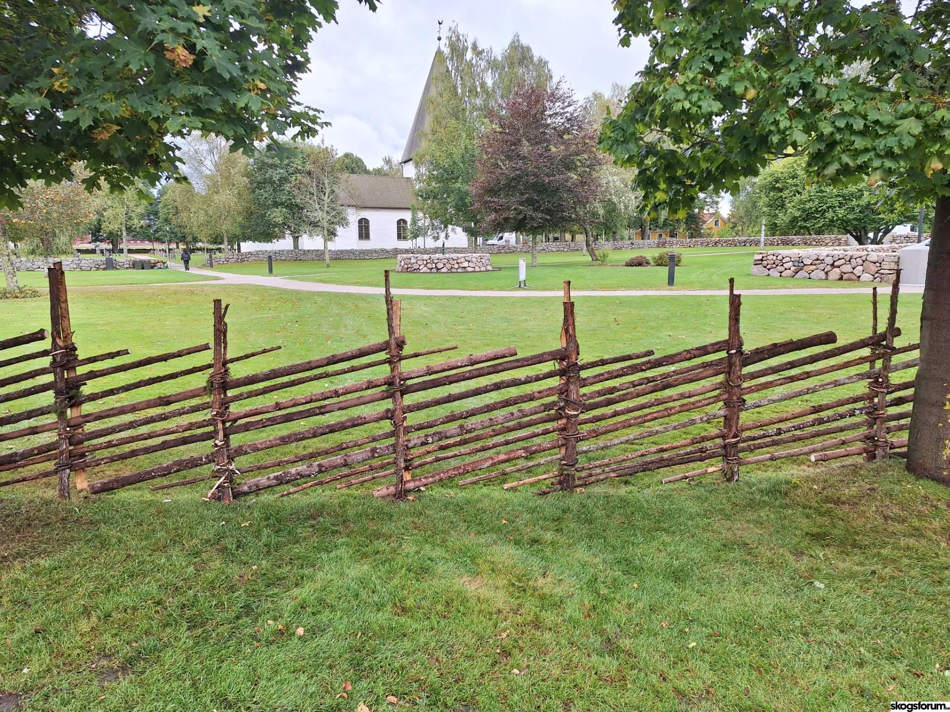

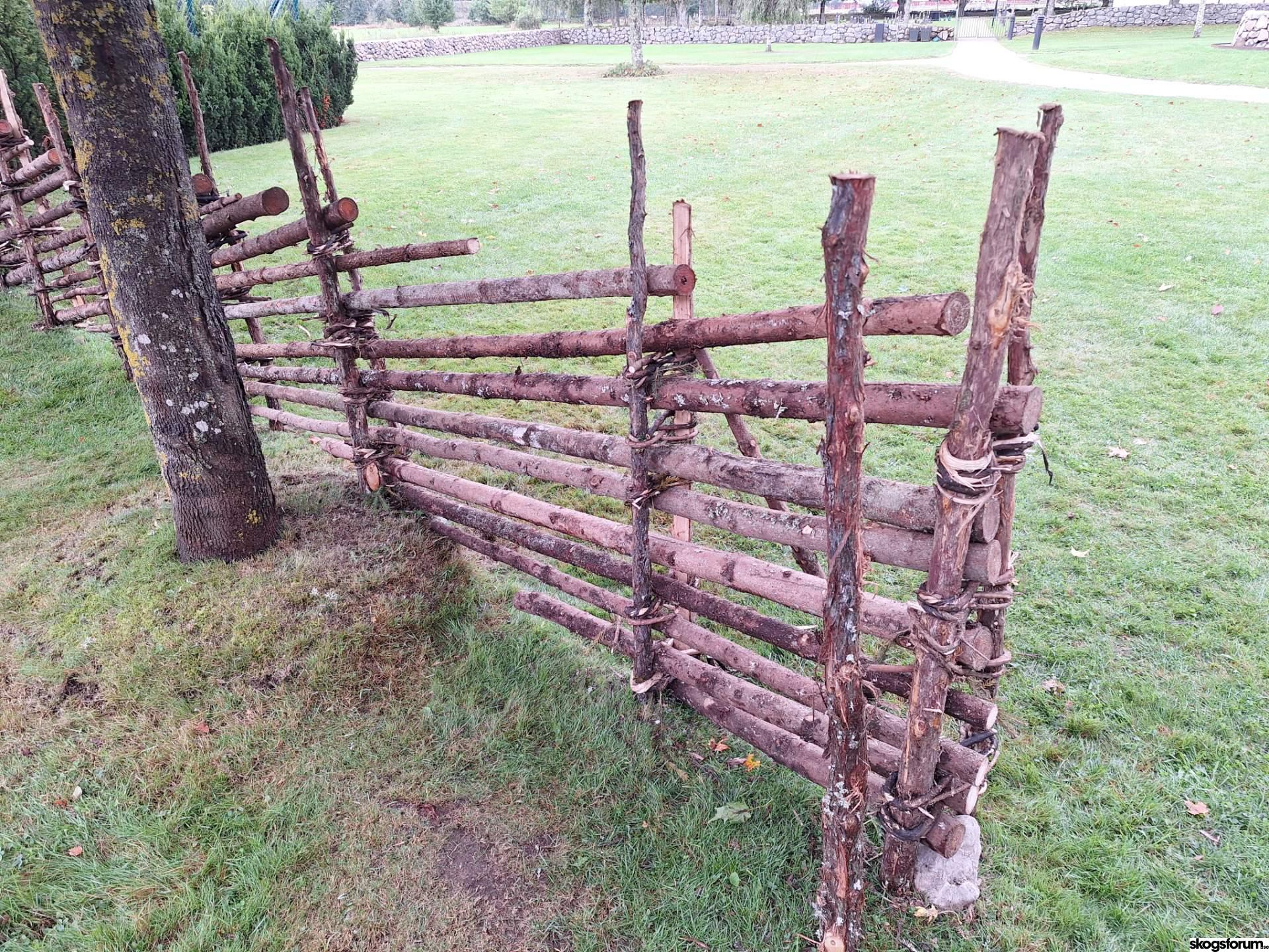

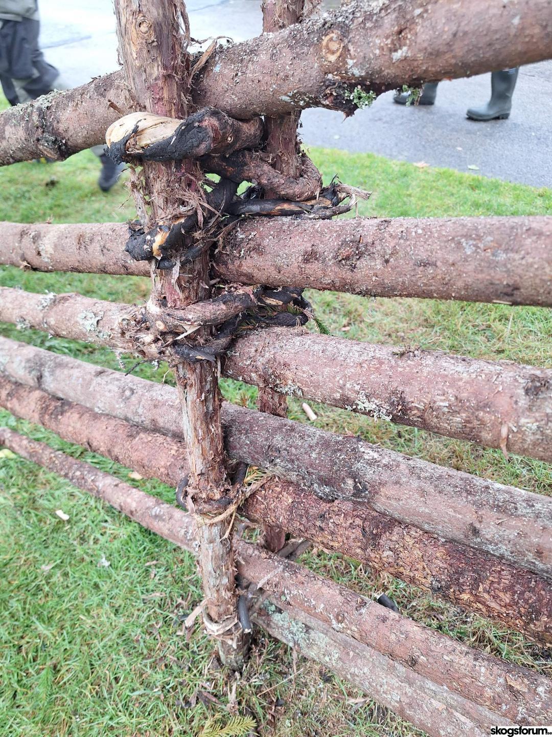

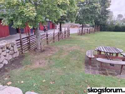

#893422Idag så hade vi en internkurs i att bygga smålandsgärdsgård. Intressant o lärorikt. Vi var ett 20-tal som anmält oss. Så här blev resultatet. 😀
Så nu är det bara ut o leta material i skogen så man kan bygga.

Snyggt, @/Vedmaskin 👍 👍
Är stolparna en och resten gran?
Och vad har ni användt för att knyta i hop dom?

På 60 talet gjorde farfar en sån smålandsgärsgård runt tomten på mitt föräldrahem.
Allt var i gran, även snoena som höll ihop.
De ja minns va att han hadde en eld där han brände/värmde snoena innan han virade.
Toppen @vedmaskin å se sånt här.
Tror faktiskt att några meter fortfarande fanns kvar för ett par år sen.
Kruxet är att där åker man ju frekvent å reagerar bara om nåt ändrar sig.

Ja. Vi värmde kvistade grangrenar och sedan knöt i åttor mellan stolparna.

#893428Blev riktigt fin, Vedmaskin. 😀
Bra med många bilder. Det är rätt många små skillnader på lokala varianter. 👍

Har man enestörar så behöver man inte bränna spetsarna. Har man gran så är det bra att bränna spetsarna även en bit över mark. Det frestar stolpen som mest i marknivån. Det ska bara bli svart. Det får inte förkolna. För kolen drar åt sig fukt.
Ja en ordentligt byggd gammal gärdsgård kan hålla i många år om man har man riktigt undertryckt. material. Han visade upp exempel på grova grangrenar som stolpar.

Jo han sa det. Detta är Värendsmodell. Där gärdslorna ligger över fyra stolp par.

Nu är det nog 30 år sedan jag såg gärdsgårdsbygge demonstreras, men visst skulle man väl helst rotera granvidjorna runt sin egen axel samtidigt som man självlåste dem i åttor för att "lura med" fibrerna i snäva böjar runt stolparna utan att brytas rakt av- eller minns jag fel?
Jag har för mig att gubbarna som höll i den demonstrationen som jag bevistade hade brasan placerad på en snösläde av metall, för att kunna dra med sig elden utmed gärdsgården.

Ja det stämmer. Man håller i toppen och sedan löst med andra handen så man kan rotera hela vidjan. Sedan för varje varv runt stolparna så fortsätter man att rotera vidjan. Är dom klena så kan man ta två samtidigt. Eller en extra för att få upp höjden.
Vi hade två oljefatshalvor på ben att elda i. Men annars är det smidigt om man kan ha nåt mobilt. När man väl värmt så gäller det att få dit vidjorna innan dom kallnar.

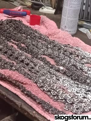

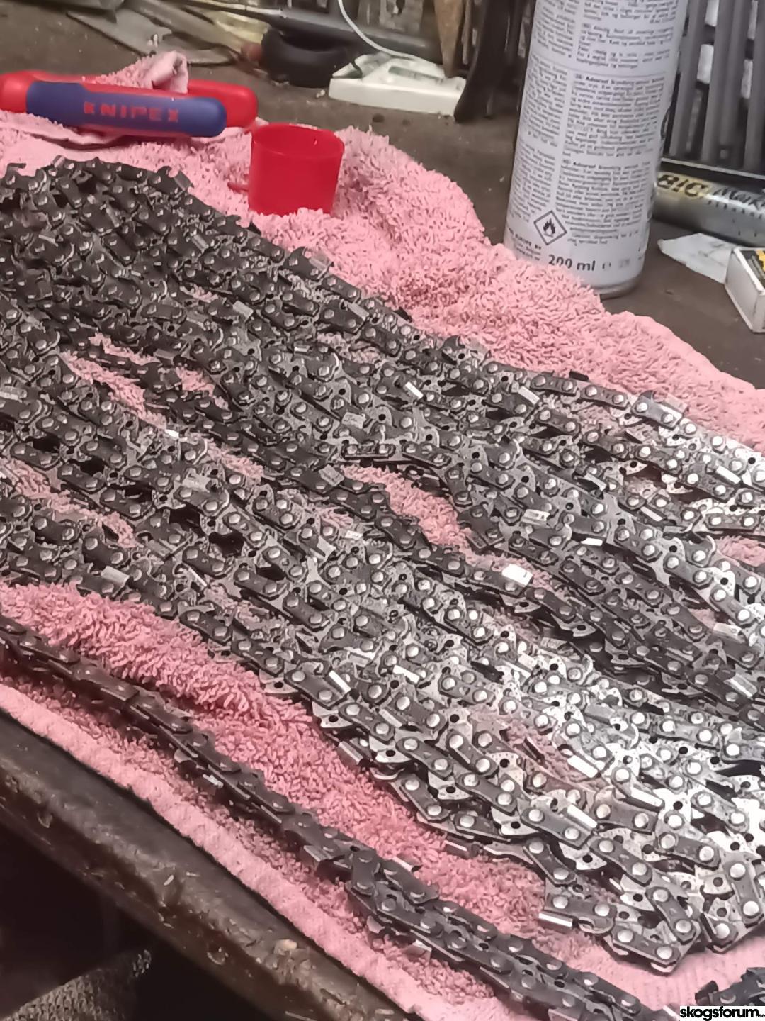

#893464Störtregn från morgonen, så då blev det tid för lite slipning.
Här var det bara tretton kvar av tjugosju. 🤣
Alla är 12" och 14", 3/8, 1,3, så då går det undan när man släpper byta om på saker på maskinen.
