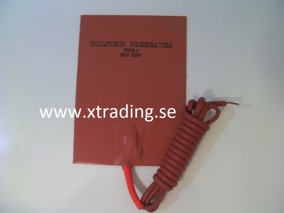

#310108Calix har både för utanpåliggande och doppvärmare.
Re: Motor/Växelådaoljevärmare för luftkyld..
#310239http://www.xtrading.se/tankvarmare/
#310271
Slurfi skrev:Inlägg av Slurfi » Idag, 00:49
Många format och effekter att välja på, har själv funderat på denna typ till växellåda/transmission.
Oljan mår inte bra av temperaturer över 90 grader, hittar ingen info om termostat så det gäller nog att hålla igen när det gäller effektval. :geek:
#310288Funderat på hur många kg järn de är i motorn att värma ?
Rätt många watt II vanliga motorvärmare med
skog-o-maskin
#310297
Bra, men, funkar inte så bra, på motorn finns ingen plats (axel till framhjuldrifts mitt under motorn. och på växellådan bara botten så rak och slätt? man har bra uppvärming med mattan. Men, farlig i skogen.
Ja, jag har skicka e-posten till calix, men, på 52l växellådaolja.. :???:
Tack för hjälp.

#361673
http://www.xtrading.se/tankvarmare/type ... x18cm.html
737:-
