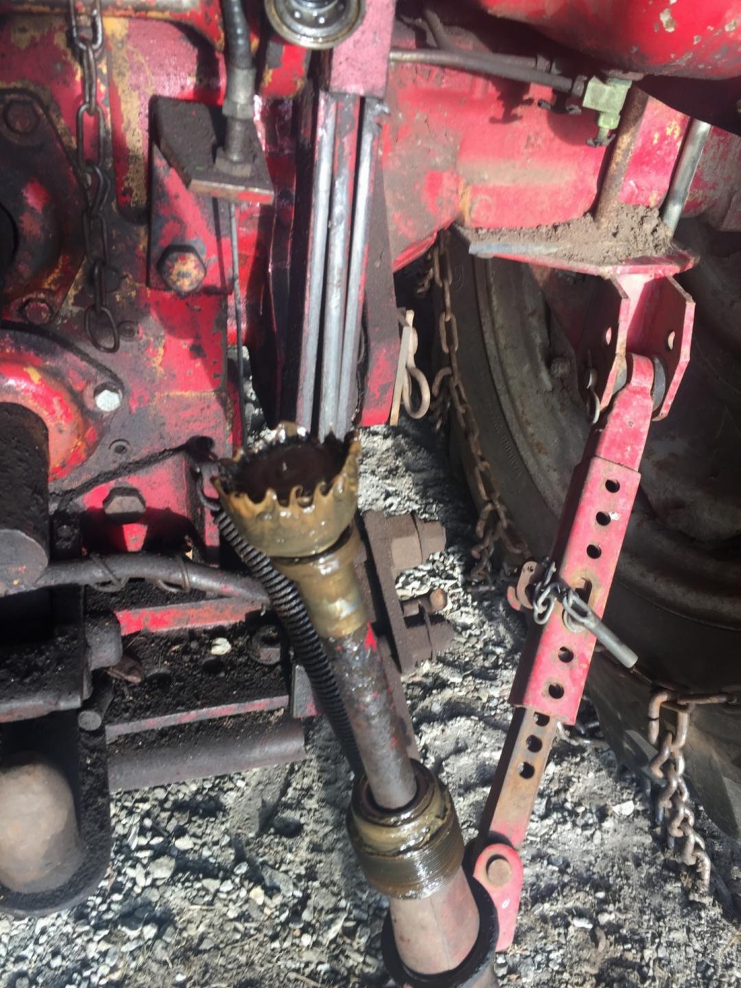

Det har blivit lite långtjatigt att hämta hem ved från skogen med Ford 1710 så idag fick jag bryta av med något annat. Min IH 475 från nådens år 1978 behöver lite mindre reparationer. En av dem är vevanordningen till höger dragarms nivåläge.
Som så ofta så har vevens infästningspunkt i snäckan gått av, troligen p g a brytvinkeln blir ogynnsam vid upplyftning ibland. Att löpa snäckan löst innefattar kringutrustning och kostade ett par tusen när jag kollade förra året har jag för mig. Jag köpte delar för ett par tusen från en skrotas traktor där det ingick saker som tak, kupéfläkt, snäckan och lite dörrlås.

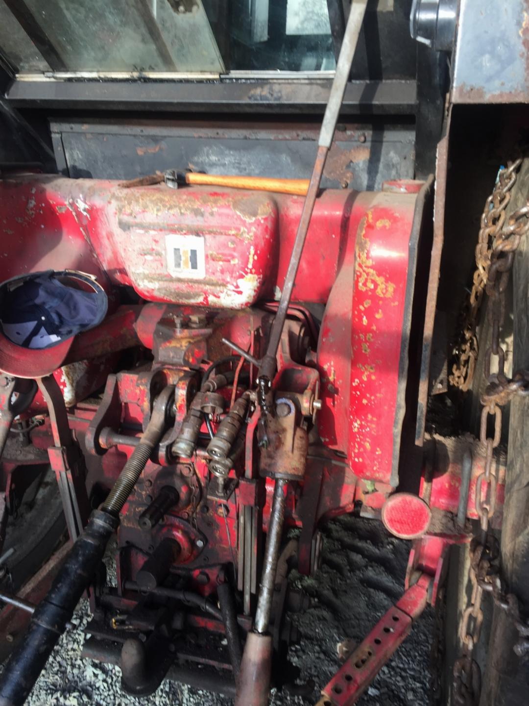

Efter lite bankande släppte den gamla och skruvades isär. Den "nya" var komplett med stången ned till dragarmen men där var den gängade delen stelopererad så jag fick byta över den nya snäckan till den gamla stången. Ihoppusslandet gick bra och ny kan man åter begagna sig av den oerhörda lyxen att justera dragarmens höjd och detta inifrån hytten till råga på allt
Någon har på den nya snäckan svetsat det en liten pinne så man kan justera armen även på plats vid redskapet som ska kopplas på, fyndigt. Efter mycket nytt fett i nipplarna och klisterolja i lederna går det runt ganska lätt. Nästa projekt blir kanske taket som är buckligt och i samband med det en fungerande kupéfläkt.
