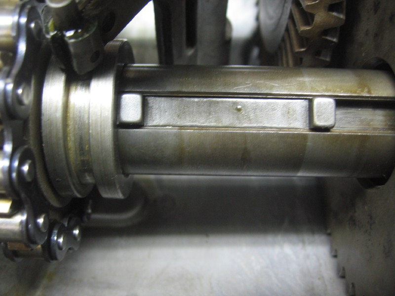

3:an ilagd, gejdern är inskuten så långt att den låser det tredje kugghjulet.

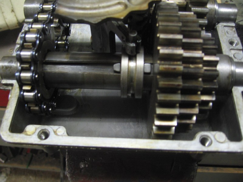

Kugghjulen och kedjedrevet till backen löper fritt på utgående axeln. Två gejder i skårorna på axeln låser ett hjul i taget och lägger på så vis i en växel. Här ligger backen i.

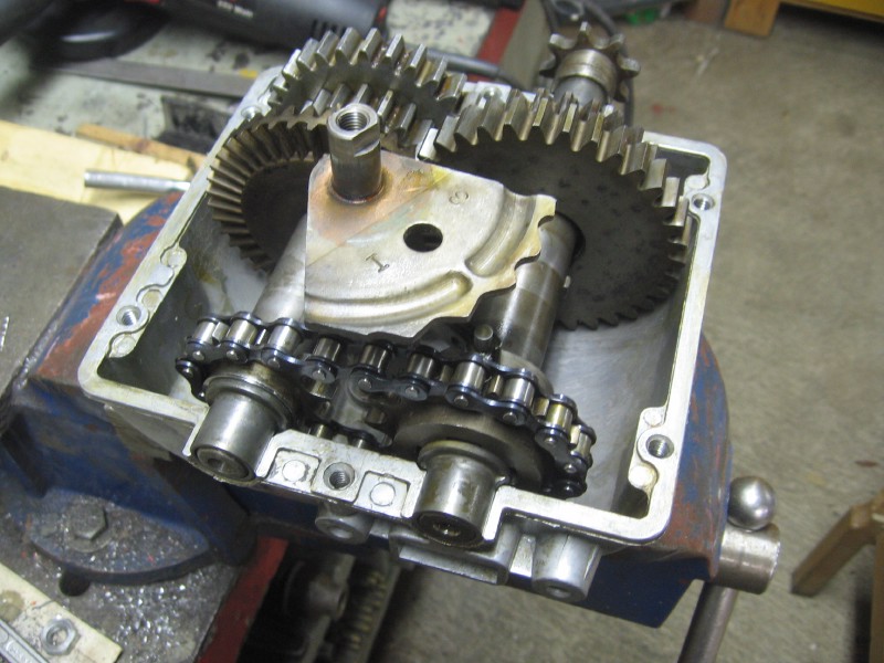

Den hitre axeln är den utgående. Krondrevet syns i mitten på den bortre axeln. Under sitter pinjongdrevet som inte syns på bilden. 3 par kugghjul ger 3 växlar och backen sker via kedjedreven till vänster.
