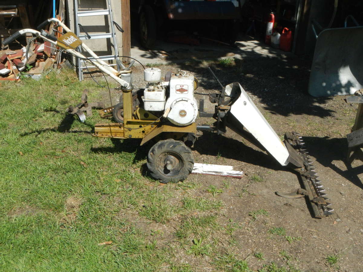

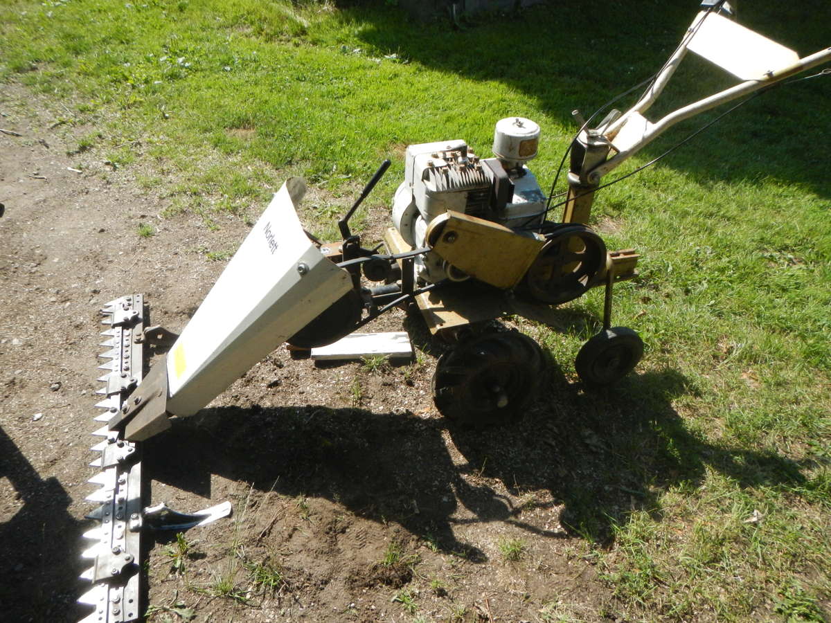

Det var bara skyddsplåtarna som fattades. De beställda remmarna kom i postlådan igår. Så idag kunde jag montera på den på fräsen. En rätt omständig procedur. Fästet på fräsen är en rejäl bit rundjärn.
Fästet är ett tillbehör som någon tidigare ägare monterat för att använda slåtterbalken. Det användes också för ett snöplogblad, men det är inte i min ägo.
På slåtterbalken är det då ett rörfäste som skall skjutas på på fräsens fäste. Hur lätt det är att göra när slåtterbalken väger 42 kg och passningen är ganska snäv är rätt uppenbart. Jag har vägt den. Innan detta görs bör fräsknivarna bytas ut mot de medföljande gummihjulen. De är, tack och lov massiva, annars hade det givetvis behövts nya slangar och kanske nya däck.

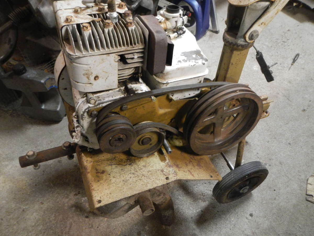

När slåttern väl är på plats så skall drivremmen dit. Låter sig inte göras utan att först lossa wiren till backväxeln, lossa fästskruven för densamma och dra ut den en och en halv centimeter så det finns plats att föra in remmen. Ja backväxelremmen måste förstås krängas av på ett hjul för att få in den nya remmen innanför. Sen blir det lika bökigt att få av den.
Sålunda ekiperad är fräsen nu färdig för sitt nya uppdrag som slåttermaskin.
Någon egen mark att slå har jag inte. Man kan ju förstås undra vad jag så skall ha en slåtterbalk till. Men jag fick den och det var ju en lite kul utmaning att få till den. Lite provkörningsmark finns i alla fall inom räckhåll.

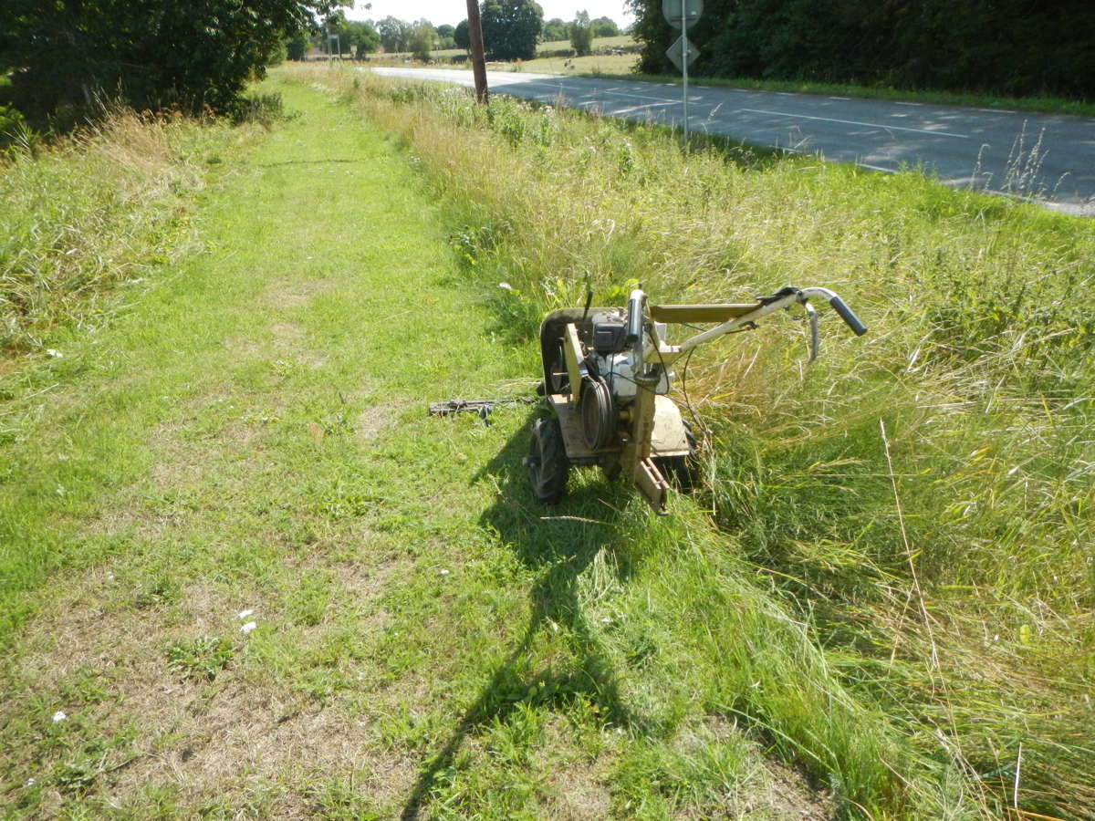

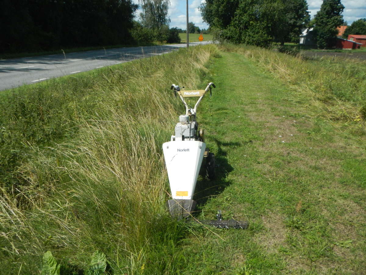

Jodå, den fungerar. Går kanske en aning för fort framåt när man drar upp varvet så den orkar ordentligt. Klipper gör den. Tung och obändig att manövrera är den, som väntat. Det är så med tillbehör till maskiner som egentligen inte är avsedda för jobbet, det blir aldrig lika bra som en dedikerad maskin. På en jämn och fin slåtteräng där man kan gå slaget runt och gräset inte är lika tjorvigt som den ogräsodling jag testade i så går det nog rätt bra.
Men, hur som, den är i alla fall testad och fungerar. Uppställd i kanten under skärmtaket tar slåtteraggregatet minimal plats och man vet ju aldrig när man kan behöva slå en liten äng nånstans. Eftersom jag inte för tillfället ser nån större användning så har jag ändå skruvat loss fästet från fräsen också, det stack ju ut och kunde vara lite i vägen ibland.
Men det var skoj att fixa till det hela och 70 kr för en ny rem var väl rena vrakpriset för nöjet.
