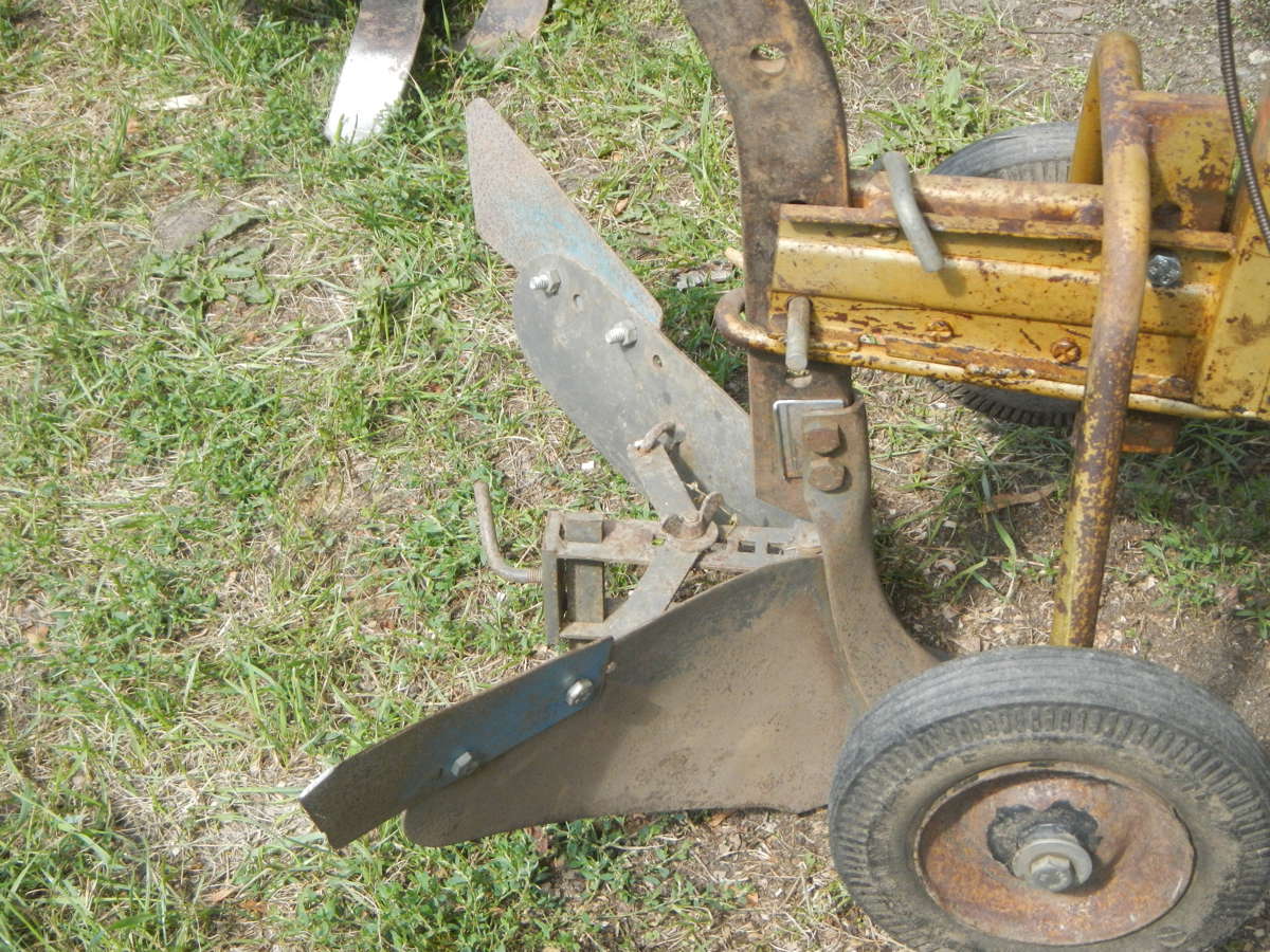

Så ville jag kolla om det skulle gå att använda kupplogen. Det ordinarie fästjärnet för den visade sig vara några mm för tjockt. Jag ville inte slipa ner det för då skulle den glappa i sidled på Bolens-fräsen, som ju också finns tillhands. Kom på att om man skruvar loss plogen från sitt fäste så går det bra att montera den på Norlettens bromsjärn om ett par hål borras. Gjorde så. Men eftersom det järnet är några mm tunnare så behövdes också ett mellanlägg för att det inte skall glappa i sidled.
Det är, som syns, bara två sexkantskruv med mutter så det är snabbt gjort att skifta plogen mellan fästena.

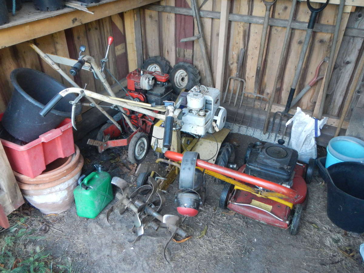

Norlett är nu redo för tjänstgöring och är uppstallad i trädgårdsskjulet, där den har sällskap av lille Bolens. Så är projekt Norlett härmed klart.
