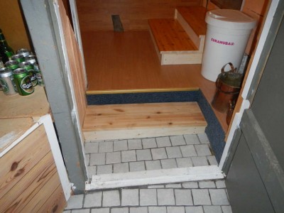

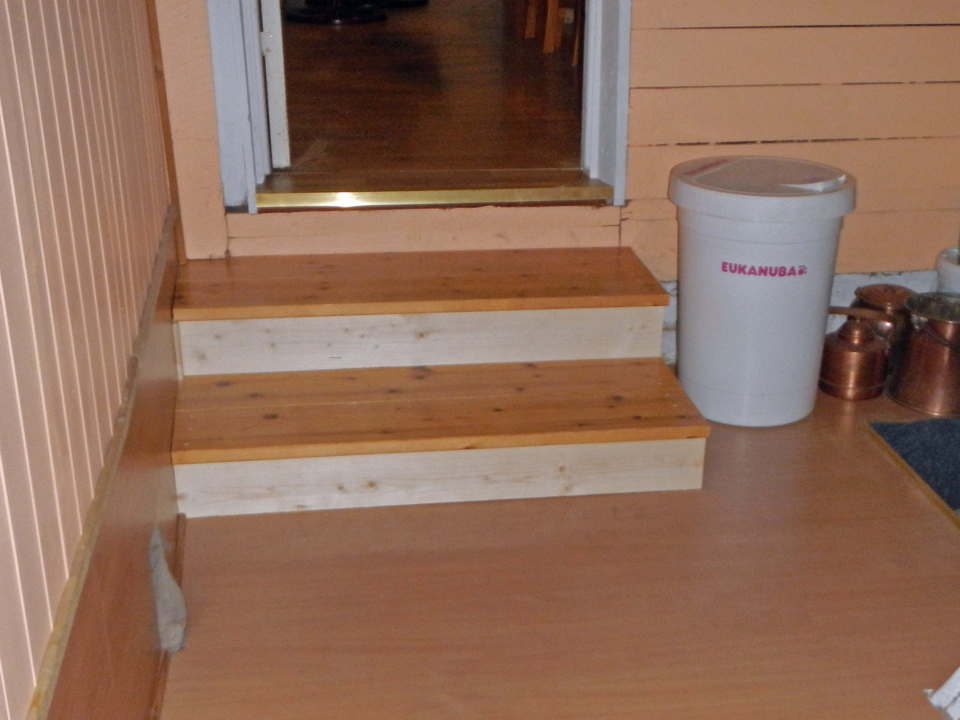

Tja, vi fortsätter med trapporna i samma blogg. Nu har jag gjort klart de två andra också. Bara två sättsteg och ett plansteg så det var ganska snabbt ihopfixat. Mesta tiden tar det att karva och passa ihop med alla sneda vinklar.
Nedre trappan:
Här är steghöjden bara 12 så jag la ut plansteget till 40 cm, vilket är i underkant, men spelar inte så stor roll när det bara är två steg, andra steget hamnar ju på ett golv.
Ned till tvättstuga/pumphus:
Även här bara 12 cm, i genomsnitt, ni ser hur det nedre golvet lutar. Men här finns det inte plats för något brett steg, fick bli 28 annars kan man inte stiga ner när dörren är stängd.
