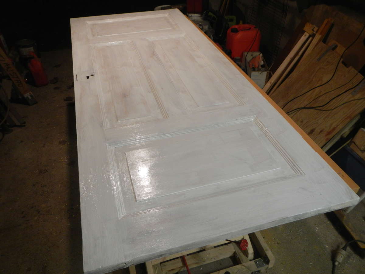

Hållit på med innerdörren. Skrapad och kvistlackad sist jag rapporterade. Sen dess har jag då grundmålat och gjort en strykning med färdigfärg i garaget. Tar sin tid eftersom det bara går att göra en sida i taget. Torktiden för övermålning är 12 timmar, men i rådande temperaturer blir det ett helt dygn mellan strykningarna. Eftersom det sen har blivit gradvis kallare så tog jag in dörren och skruvade upp den igår, onsdag, och målade andra strykningen. Som jag misstänkte så räckte det inte för full täckning på det mörka och av både kvistlack och det skiftande furuträet mörka underlaget. Det blev sålunda en sista strykning idag.
Just grundmålad i garaget.

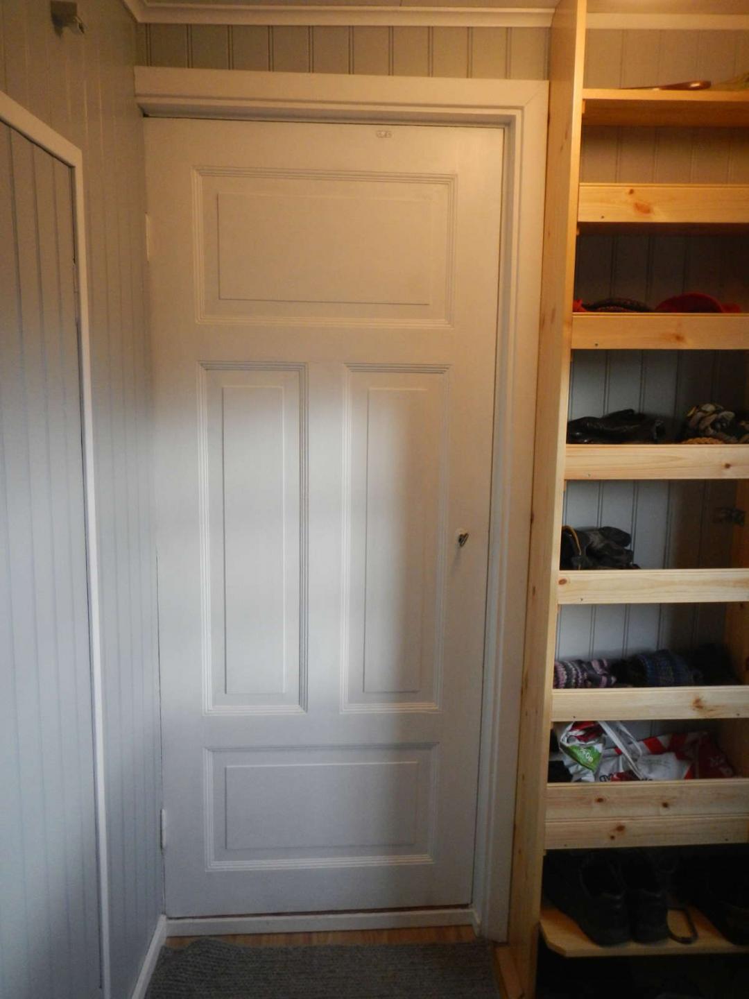

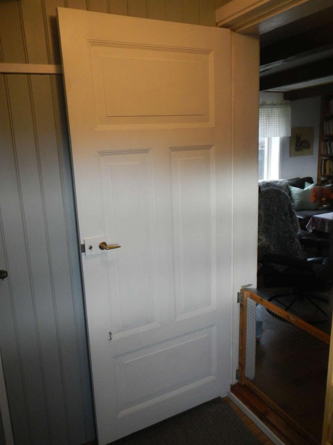

Färdigmålad på plats.

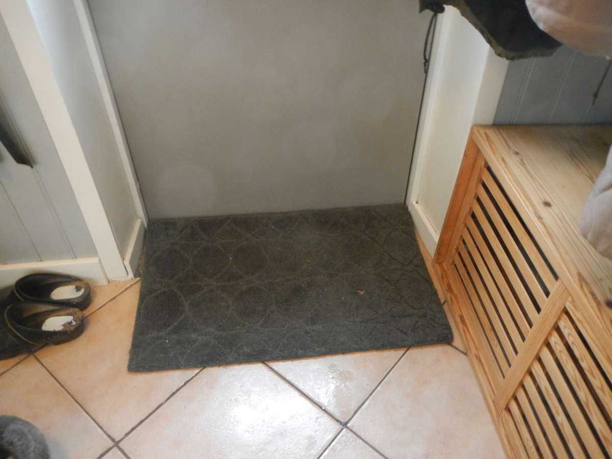

Ny dörrmatta, tung och med gummibaksida så den ligger still.
Skoskåpet som syns till höger i bild har jag haft ute i garaget och putsat upp. Det var också lite för långt så jag har tagit isär det och kapat av 8 cm.

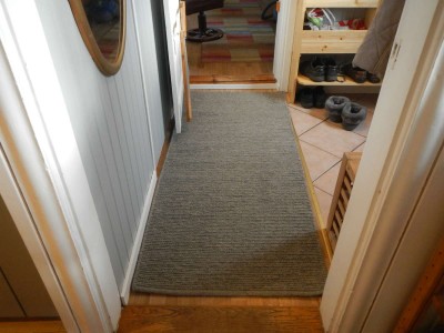

Ny ullmatta inköptes. Var två meter lång, men i hallen ryms det inte mer än 1,88. Så jag fick sprätta upp och dra ut inslagen för över en dm och sen knyta varpen och klippa av ändarna. Det var måånga knutar, men det blev riktigt bra.
En lampett skall skaffas och sättas ovanför spegeln, som skymtar till vänster i senaste bilden. Så har vi tänkt att fixa en dyna att sitta på på skoskåpet.
