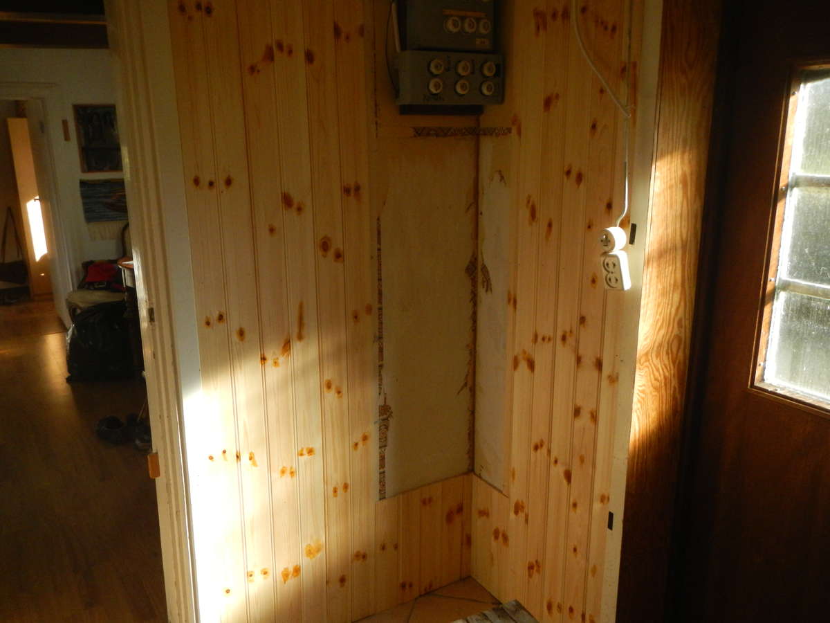

Att måla furupanel kräver att kvistarna isoleras med shellack. Shellack är en harts som utsöndras som ett sekret från lacksköldlössen på vissa träd, huvudsakligen i Indien. Kvistlacken förhindrar kådan i kvistarna att tränga igenom färgen och ge missfärgade fläckar. Här syns hur panelen har fått "fläcksjukan" av shellack som jag penslat på idag.

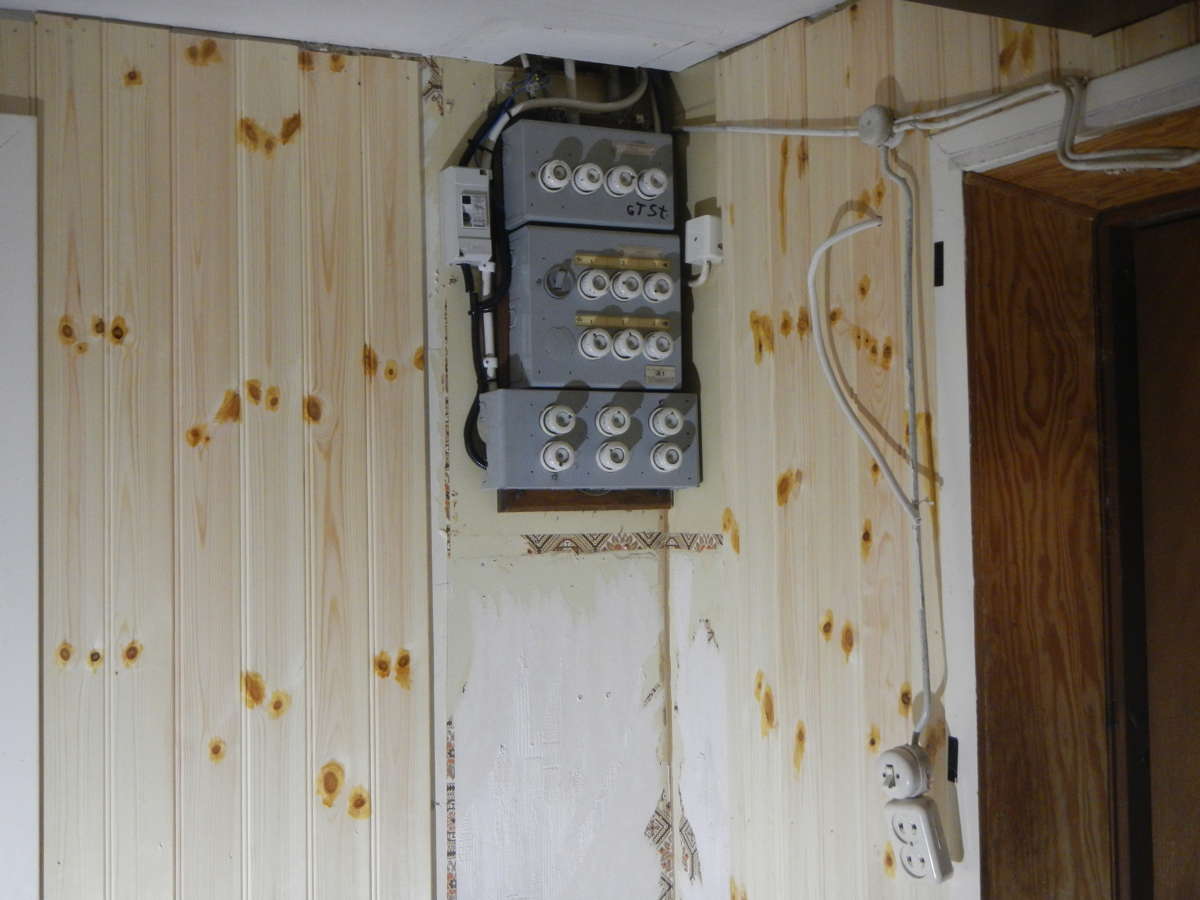

Som synts på bild i föregående inlägg så hängde det en jordfelsbrytare och dinglade i trådarna. Den är för golvvärmen i badrummet. Det var helt enkelt för trångt i skåpet som satt runt centralen så det hade inte gått att fästa den, eller ens få dit en kapsling. Jag hade en passande kapsling i en sån där b-a-h-låda. Och så några bitar isolerslang och några buntband så ser det hela plötsligt mycket prydligare ut. Så var det kåpan på den nedersta centraldelen, den satt löst och gick inte att få in riktigt. Var några kablar som behövde vikas in så kröp den på plats och kunde skruvas fast.
