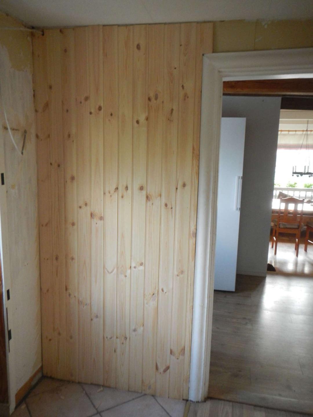

Nästa blir väggen mot köket, till vänster som i bilden ovan. Den väggen har inga särskilda komplikationer, så det blir väl bara därför besvärligt. Hoppas man förstås inte.
skrev jag i förra inlägget.

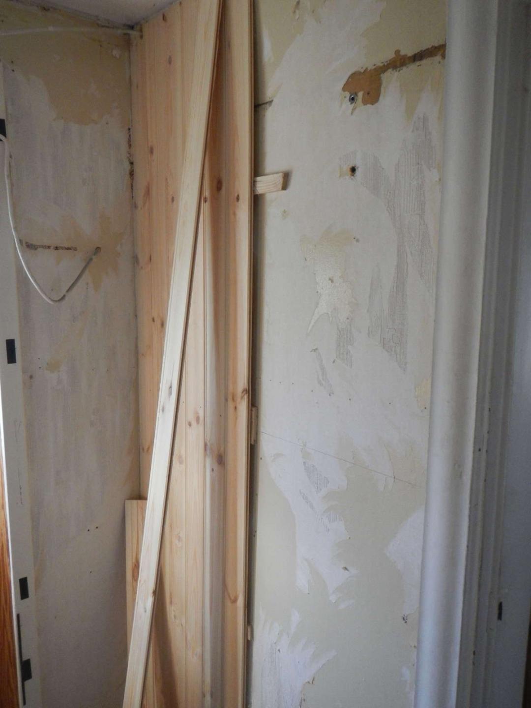

Hoppas kunde man ju alltid. Den här väggen var milt sagt inte rak. Buktar inåt 2 cm sådär en tredjedel från överkant. Trodde tidigare att det var gips. Det var det inte, det var porös träfiber, ofta kallas Tretex efter ett fabriksnamn. Om möjligt ännu värre att fästa nånting i. En stående regel i mitten. I överkant och nederkant går det också att spika. Det blev att såga till ribbor och så limma dom på väggen för att få det någorlunda rakt.
Efter att ha kommit så långt var det dags att laga middag. Medan potatisen kokade petade jag dit de korta bitarna ovanför dörren. Så nu är den väggen klar. Ytterväggen nästa.
