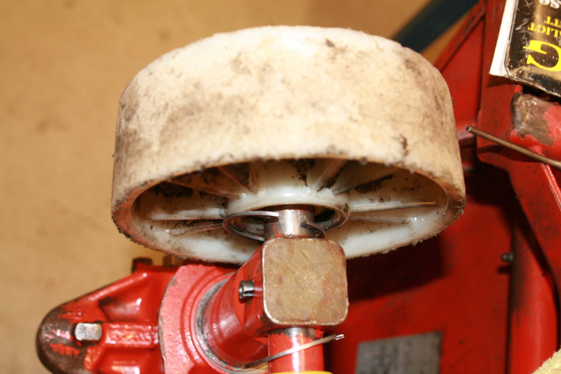

Jag tog sedan bort hjulen, sitter med en spårring på insidan, bort med den. Sen sitter det en fjädrande rörpinne, 8 mm som du knackar ur. Ta även av andra hjulet. Detta moment behövs egentligen inte göras, men jag tyckte det var lika enkelt för att få det rent kring hjulen.
I änden på hjulaxeln sitter den spårring, demontera den och ta av lagren på ena sidan. Nu kan du knacka ur hjulaxeln.

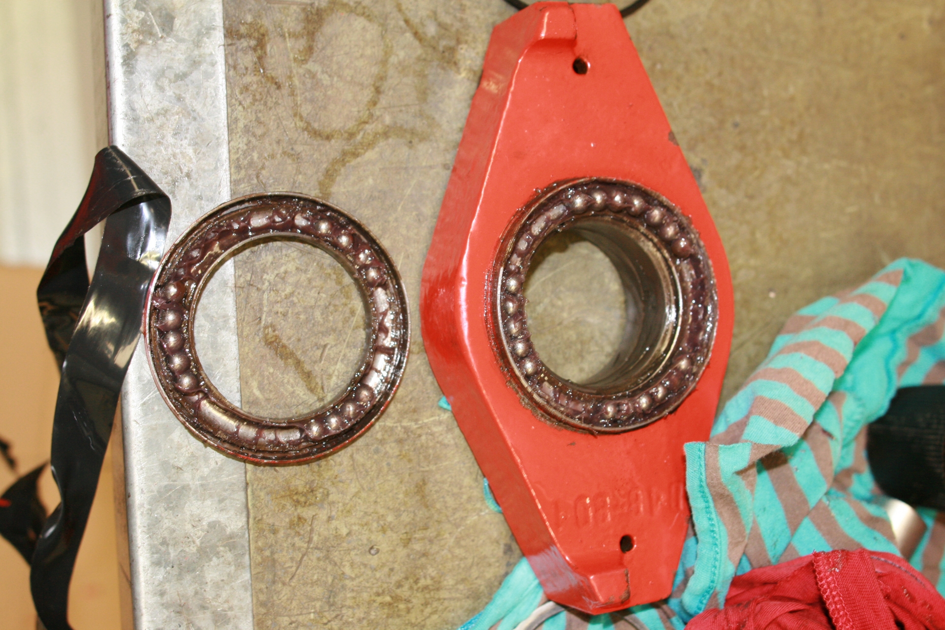

Demontera svängkransen. Håll dig gärna över en papperskorg när du gör det, för när alla lösa kulor i lagret ramlar ur, får man samtidigt städat papperskorgen. Eller så gör du inte som mig....

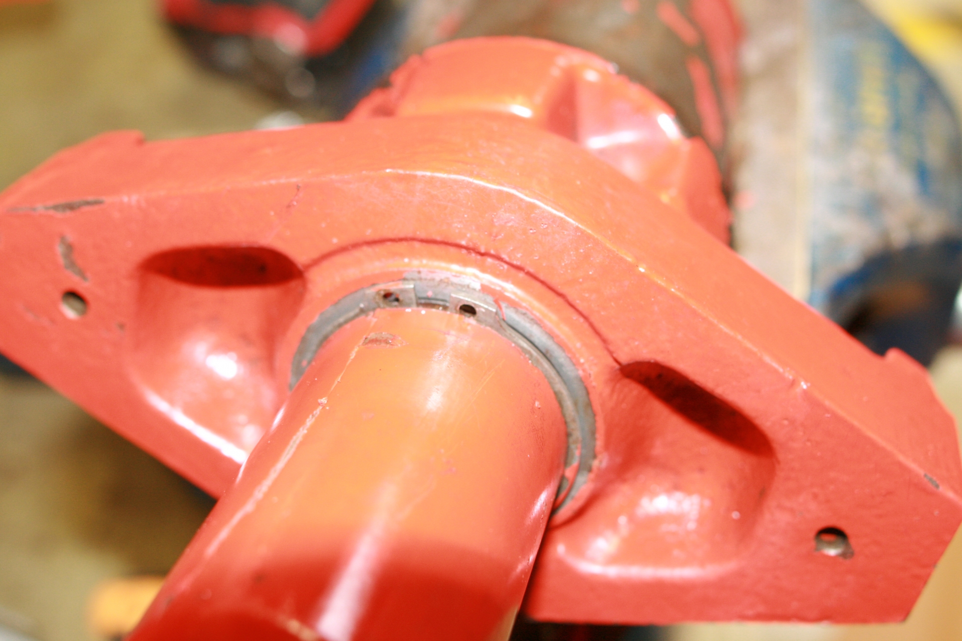

Demontera toppen på lyftcylindern, där finner du även en packbox / avstrykare och en o-ring för tätning, byt dessa.

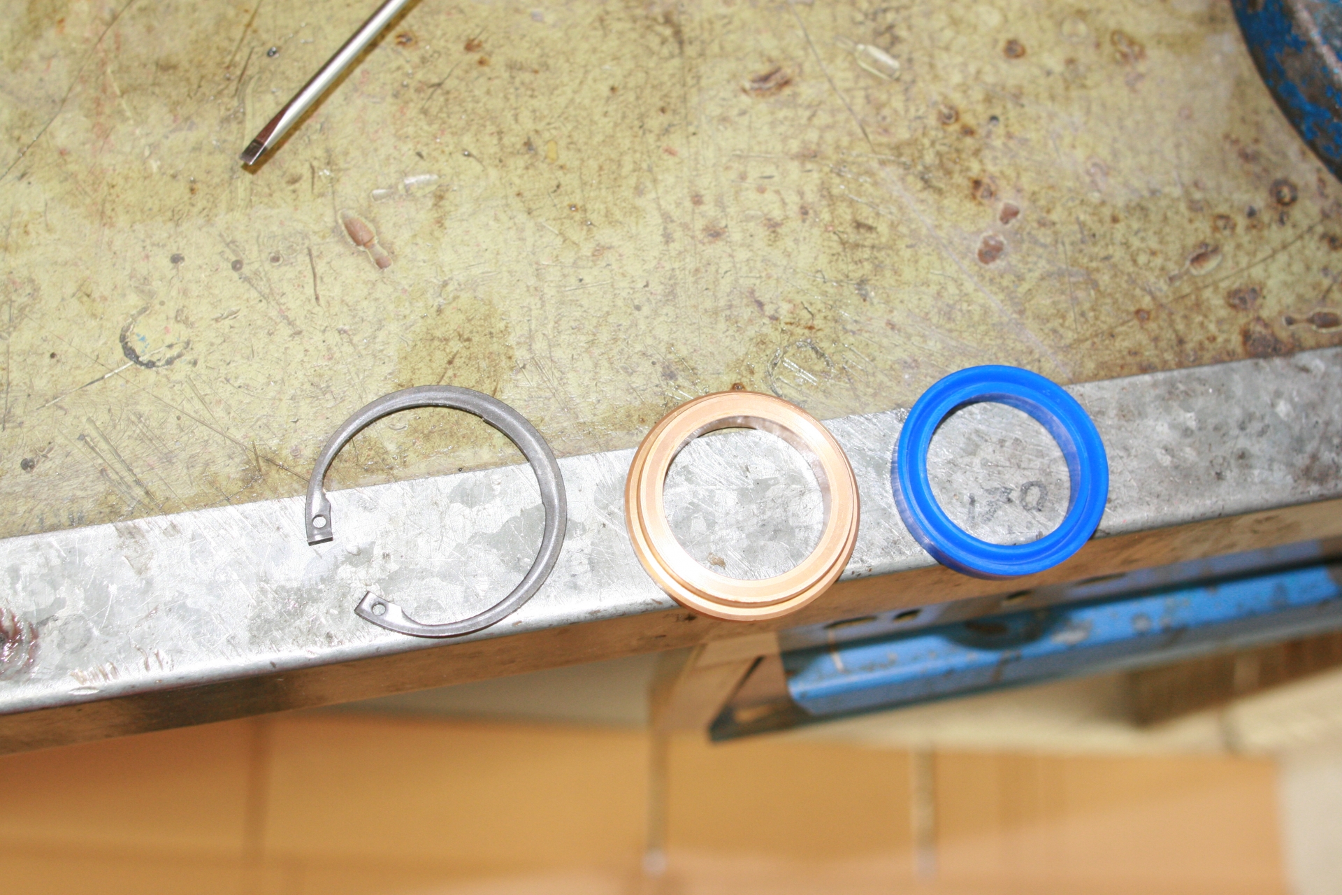

Demontera inre tätningen, en spårring, en mässingsdistans och en tätning.
