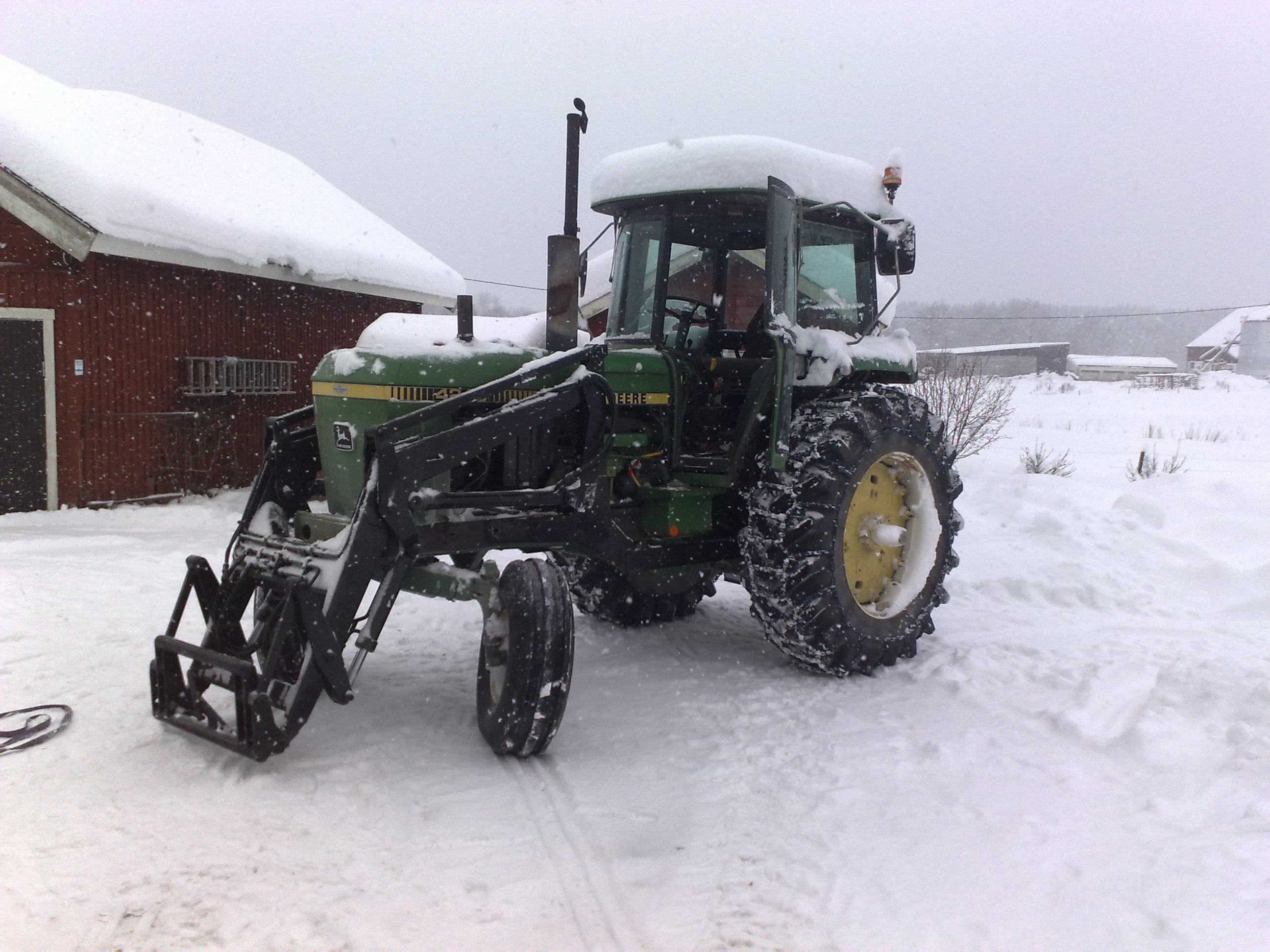

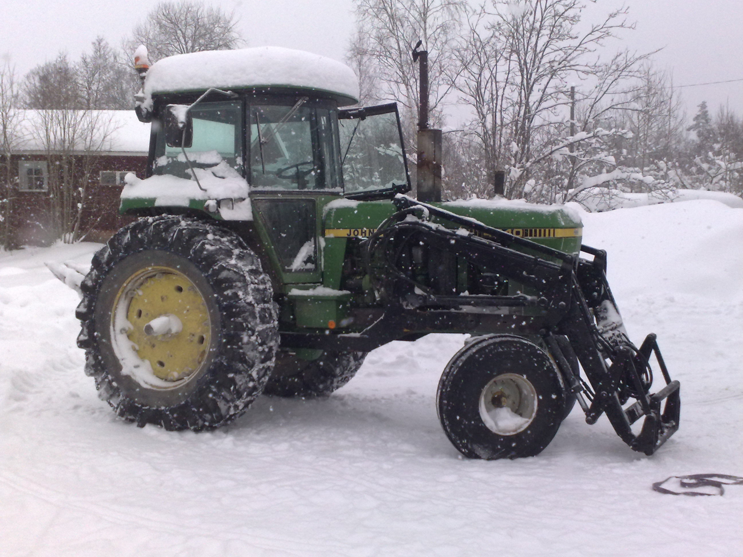

nu var det äntligen dax för provmontering och sanningens minut stundade..
vi började med att ställa hjärnorna på "fantasy-mode" för att klura ut hur och var lyftblock och stroppar skulle sitta, vilket gick rätt smidigt..
sen var det då dax att köra "in i lastaren", gick inte helt smärtfritt då jag hade lyckats sätta ett förstärkningsjärn lite fel, men en snabbis med vinkelslipen så passade det riktigt bra..
så efter lite pyssel med kofot, spett och svett så lyckades vi få den på plats.. vad tycks??
när grejorna väl var på plats och vi konstaterade att vi hade gissat "rätt" så blev det en kaffekopp för att fira..

Skönt att få den på traktorn, känns säkert bra.
av Torparn79 mån 01 feb 2010, 23:53
det kan man lugnt påstå..
nå, hur tycker du det ser ut rent estetiskt då, lyckades jag med placeringen??
av totte tis 02 feb 2010, 00:23
Tills Slurfi hinner svara så kan ju jag säga att jag tycker det ser mycket bra ut! Inget onödigt uthäng framåt, ju mindre ju bättre. Bra jobbat, bara resten kvar nu. Har du räknat ut hur du skall ha spaken i hytten så den sitter bekvämt att manövrera.
av Torparn79 tis 02 feb 2010, 00:46
totte skrev:Tills Slurfi hinner svara så kan ju jag säga att jag tycker det ser mycket bra ut! Inget onödigt uthäng framåt, ju mindre ju bättre. Bra jobbat, bara resten kvar nu. Har du räknat ut hur du skall ha spaken i hytten så den sitter bekvämt att manövrera.
tackar, jo, jag känner mig riktigt nöjd..
jo, jag har klurat lite hit och dit och kommit fram till att spaken ska sitta på vänster :-o sida..
mest för att det inte finns någon bra plats på höger men sen är det smidigare att kunna växla och köra lastaren samtidigt.. jag har provat vänstermonterad spak på en Valmet och det tog max 20 minuter att vänja sig vid det så det blir nog inte nå bekymmer..
oavsett hur mycket eller lite man använder en maskin så bör man ju tänka arbetsmiljö, det har jag kommit fram till för ett antal år sedan och det håller jag fast vid fortfarande..

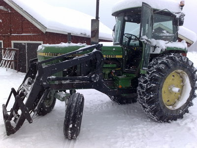

nog tror jag att den kommer att gå stadigt med lite lass i skopan, det är väl framaxeln som man får tänka på..
men vad gäller vändradien så är den ohyggligt smidig, som du kanske ser på bilden nedan så tvärställer den hjulen snävt som sjutton..
traktorn ligger på ungefär 130 hk men är smidigare än många 4 wd på runt 60-70 hk..
jag vänder runt smidigare med den här än med svärfars Valmet 755 4 wd, trots att styrstopparna är inskruvade maximalt på den..

Men fy då Torparn! :shock: :lol: :lol:
Jo jag ser att det är rejält utslag, fattas bara lite så hade du vänt framhjulen bakåt. Frestar det inte på spindlarna en hel del?
av Torparn79 ons 03 feb 2010, 22:28
risken finns att det kan gälla på nu när man får lastare på den..
men man får väl tänka sig för när man har något i skopan/på gafflarna och låta bli att svänga för tvärt..
däremot så har jag hört talas om folk som har "kört över" framaxeln på både såna här JD:ar och gamla IH-traktorer när dom har harvat och dykt ner i slutfåror med lite för tvärställda hjul..
ska visst göra ont sägs det, både för traktorn och chaufförn..
