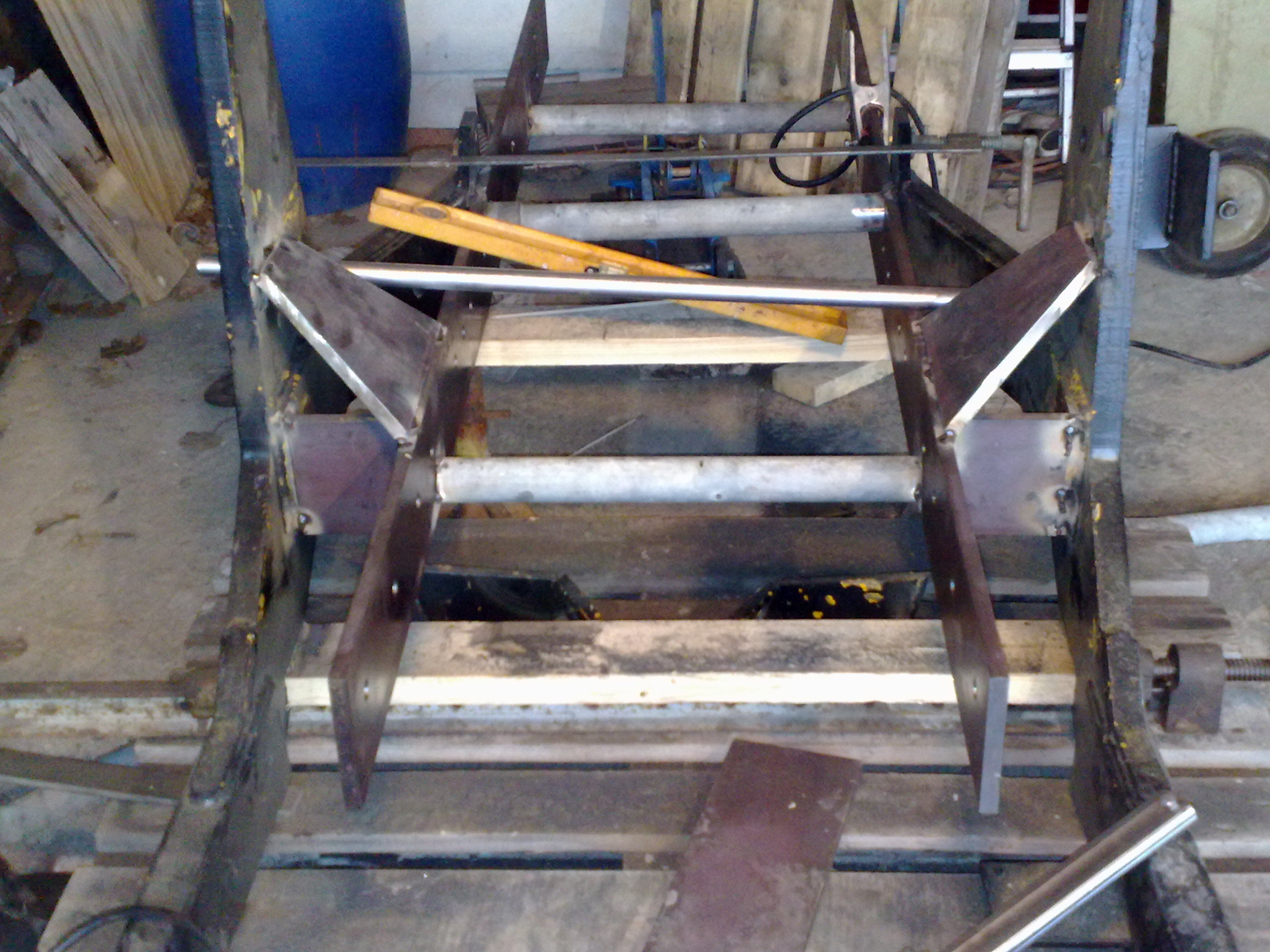

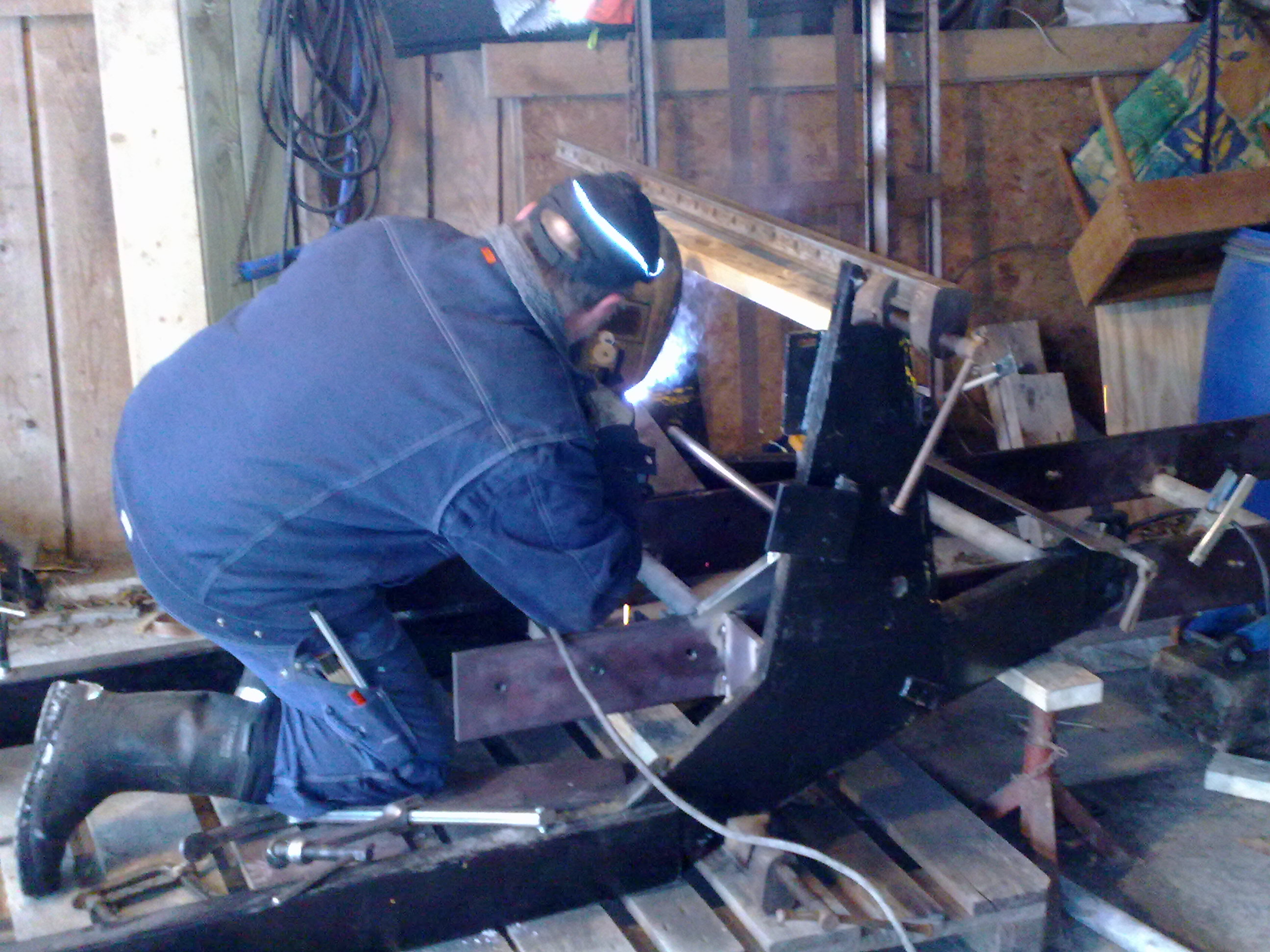

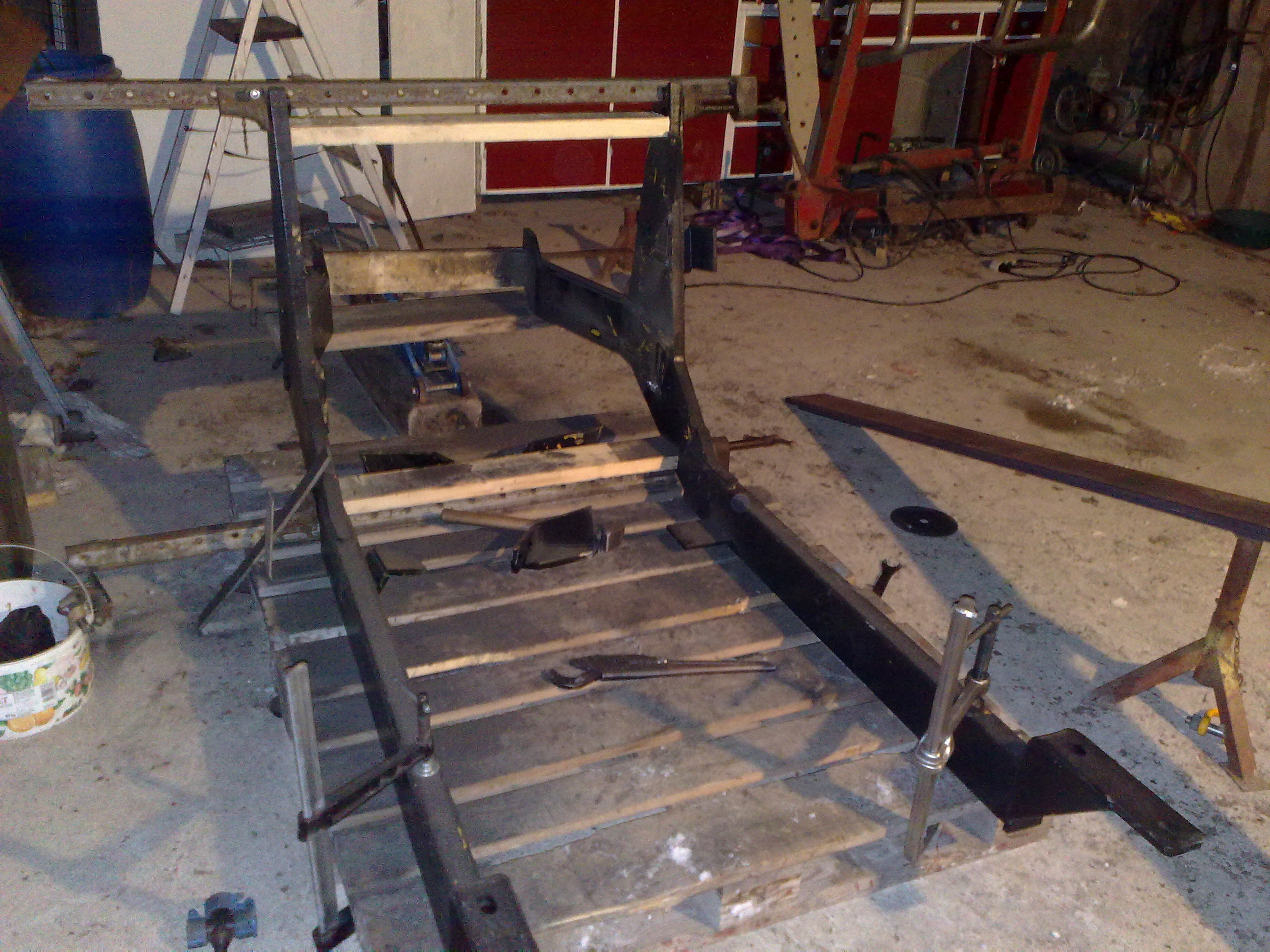

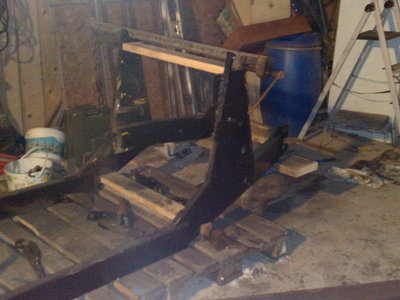

vi började med att fästa upp alla förstärkningar som ska vara, sen lånade jag grannen "julgransfot" och så lyfte vi dit ett fästjärn för att se hur det skulle bli.. det såg ut att passa bra och då kom ångesten i samband med att jag började mäta, "kommer den för långt bak??" eller "hur f*n blir det här??" var några kommentarer som jag slängde ur mig typ 268 ggr..
men så kom jag på hur vi skulle mäta för att få en "verklig" bild av hur det kommer att bli, tog ett diagonalmått ifrån skopfästet och upp till sprinthålet på lastaren och mätte sen ut samma sträcka på traktorfästet och det ser ut att bli bra, hoppas-hoppas-hoppas!!!
så nu återstår helssvetsning av allt och sen ska fästena bultas dit.. sen montering av lastare.. sen montering av hydraulpaket och spak.. sen inkoppling av hydrauliken.. hmm, som sagt, en del jobb kvar..
