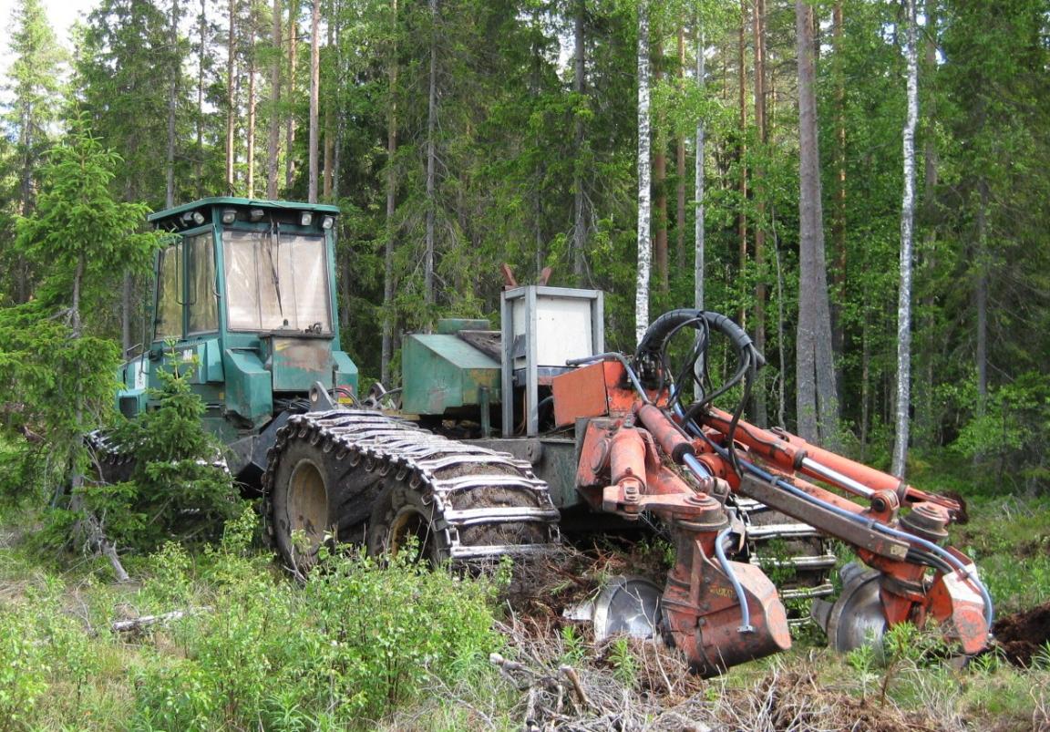

Vi kör med en 1710 och en gammal 280 Master.
Var Mastern som var orsaken till detta inlägg.
Kärt barn har många namn heter det,och 280,Master och 1840 är i princip samma maskin.
1840 var en senare version,är väldigt lite som skiljer,bla utväxling diffar samt styrförstärkare (växlingsdator G88 lr G89)
1840 kallas oxå Supermaster.men många 280 har tejpats om att heta 1840,bla en av våra.
Nåväl Mastern har en speciell kraftöverföring,sitter en normal hydrostatpump-motor men åkmotorn driver en 3 växlad Clarkkåda så man kan växla under gång,är väldigt praktiskt när man kommer till en lite bättre basväg och kan peta in 2-an och kan rulla iväg i 10 km/timmen med behagligt låga motorvarv.
Vi har inte haft några problem med våra Clarklådor,förutom normal service dvs oljor o filter.
Tills nu då.....

Hade petat i 2-an på Clarken och rullade ut,när ena boggin gick över en stubbe och maskin krängde till för att sen tvärstoppa som om man kört in i en vägg
