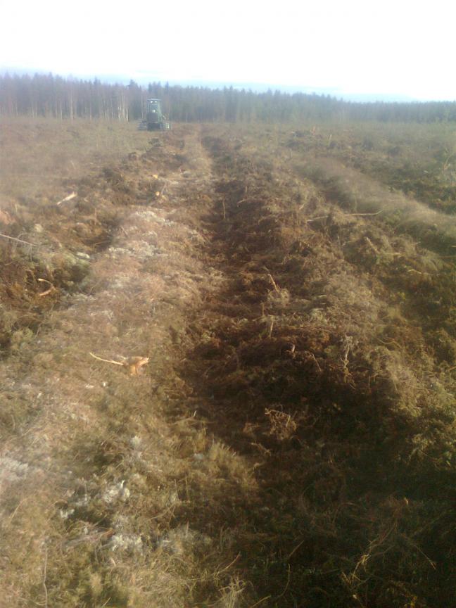

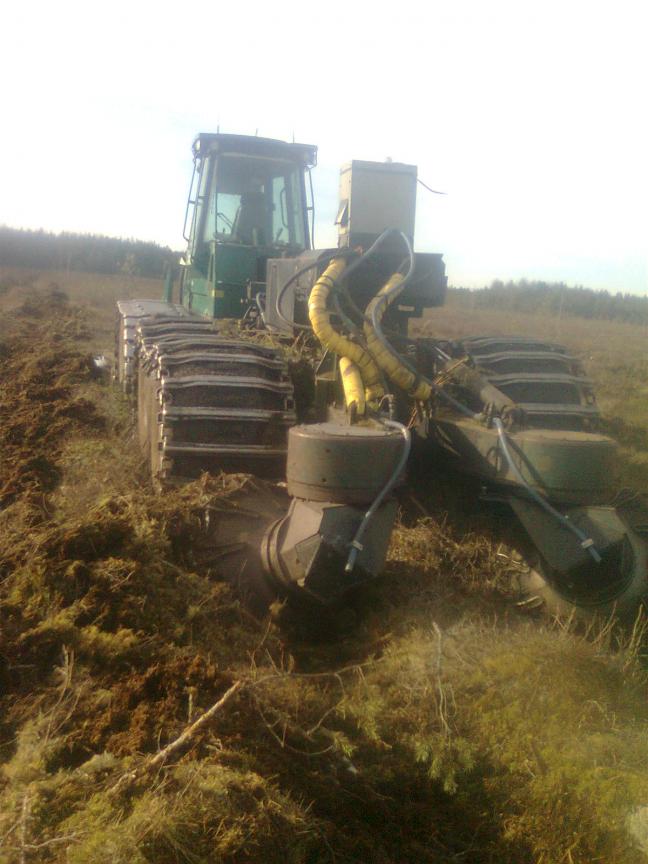

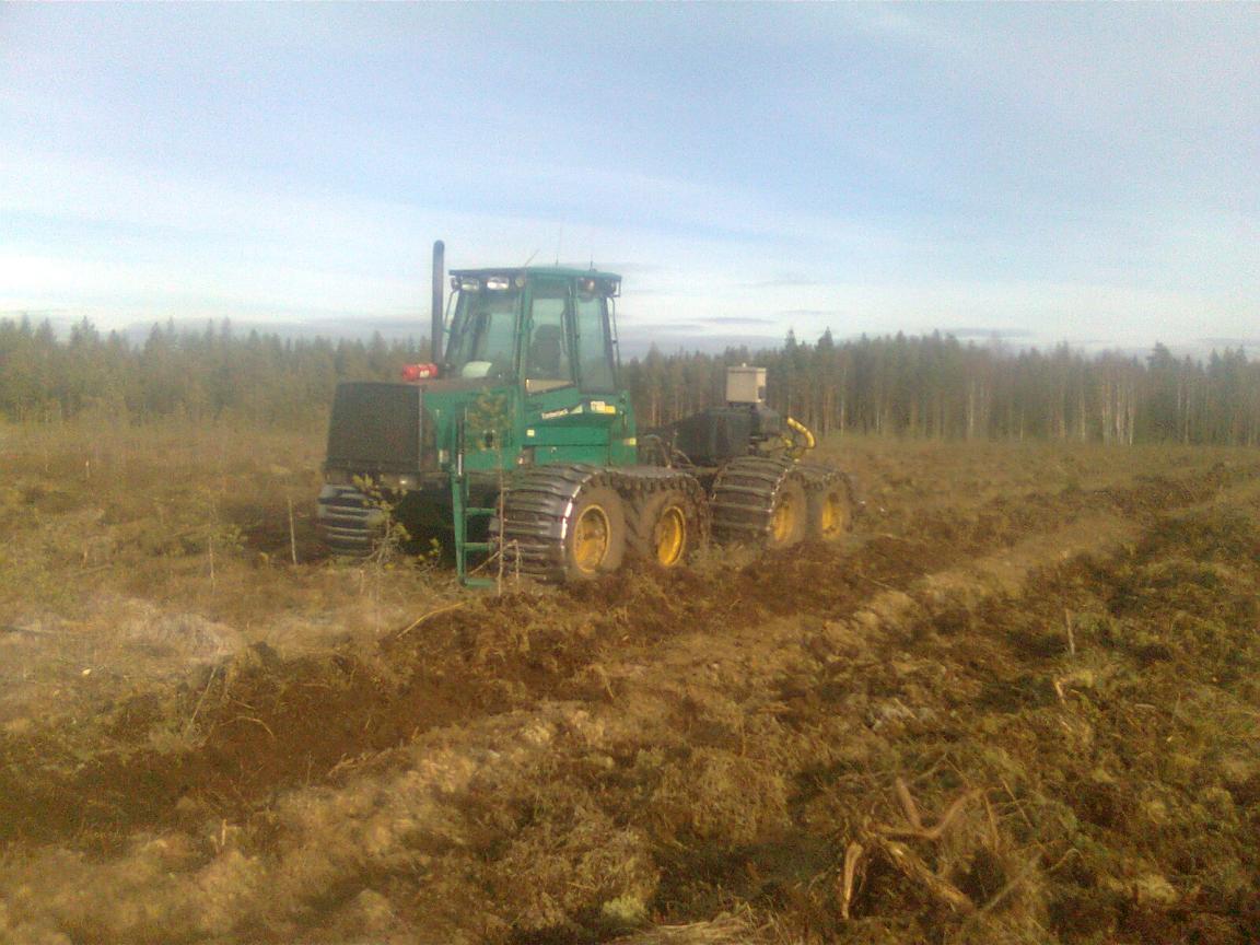

Har inlett marberedningssäsongen lite tidigare än normalt.Nej,är inte bara dom snöfria markerna som jagat igång markberedarn,utan dom frusna myrarna
Var ett gynnsamt år för att maskinellt harva och så myrar nu,alla år går det inte,men senaste vinter med töande och tillfrysning omvartannat skapade en perfekt förutsättning för att myrarna skulle bära en maskin.
Där korten är tagna är det ca 6 meter till bärande material.
Ca 50 m3/ha hade tagits ut innan.
Åtminstone hålls man vaken som förare.är allt lite spännande emellanåt.
Kommer man på nåt ställe utan tjäle är det hissåkning neråt,och då gäller det att vara snabb med backen och hoppas att bakdelen är kvar på nåt som bär
Varför då maskinsådd
Tja.är ett billigt och effektivt sätt,alternativet med fröträd så får man ett genetiskt bättre material,och alternativet grävmaskin-plantering blir åtskilligt dyrare.
Klart är att sådana här myrar kommer aldrig att producera 300 m3/ha men nånting ska väl växa iallafall.
Finska staten stöder att man sätter sådana här underproduktioner i skick med bla gratis frömaterial så för skogsägaren är det ingen orimlig kostnad.
Nu efteråt kommer en del diken att rensas så ska bli intressant att följa med några av dessa objekt framöver
