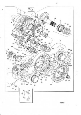

Tja om vi tar tex en Master 1840 från början av -90 som referensmaskin så en sån hade ingen balansering.
Diffen i mitten,boggin fäst med en svängkranslagring i ramen och en stickaxel från diffen som via drev drog runt hjulen.
När maskinen stod stilla på jämn mark så var det exakt samma vikt på det främre som det bakre hjulet.
Men när man börja köra,tex framåt så strävade boggilådan att vrida sej runt sin egen drivaxel,dvs man fick lägre vikt på det främre hjulet,ju större drag desto mindre vikt på det främre hjulet och speciellt vid motlut så kunde helt enkelt det främre hjulet komma upp i luften,man fick alltså en boggiresning.
För att råda bot på detta så utveckla Timberjack och NAF en boggibalansering i slutet av -90 talet,var väl 1270B och 810B som var först där kring -97.
Man satte in en planetväxel på stickaxeln mellan diff o låda.
Den tvingade då ner framdelen av boggin vid körning och man slapp då boggiresningar i motlut samt problemen med att det bakre däcket sjönk ner på blötmarker.
Timberjack fick patent på konstruktionen som Deere då övertog men idag har patenttiden gått ut så alla kan utrusta sina maskiner med balansering,och olika "styrkor" på balanseringen förekommer mellan olika märken
