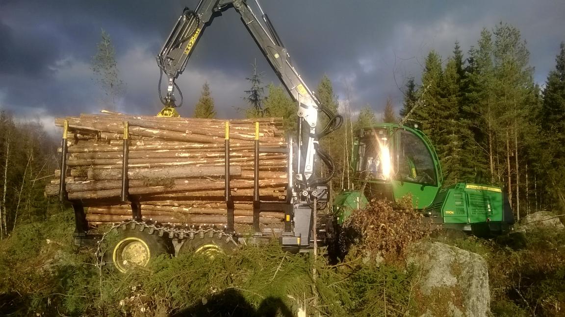

Har en 1110E demomaskin i skogen för tillfället.
Är en lite specialversion med väldigt kort bakvagn,ja egentligen är väl vagnen standardlängd men däremot är bakboggin framflyttad 40 cm.
På så vis får man en väldigt smidig maskin,nackdel förstås att han blir baktung och "lätt i nosen" om man kör långt virke.
För våra förhållanden med vårt korta "havsnära" virke så passar han väldigt bra,ger ett positivt intryck hittills iallafall.
Fortsättning lär följa :mrgreen:

Ja den ser ju smidig ut! :smile:

Hej,
Vad är kort virke, eller, vid vilken medellängd tror du han börjar bakhjulsåka så det blir märkbart negativt?

Var lite för snabb...
Hur spårar den i denna konstellation?

Jag kör en avkortad 1110 D och den är rätt så stötig i gången, varje sten eller stubbe känns ordentligt i hytten.
Är den där lika känslig?

Torpan skrev:Jag kör en avkortad 1110 D och den är rätt så stötig i gången, varje sten eller stubbe känns ordentligt i hytten.
I princip ja.Enda skillnaden är väl att man sitter plant och kan ta emot stötarna på ett "bättre" :roll: sätt

Admin@skogsforum skrev:Var lite för snabb...
Blir väl enklast förklarat i ett nytt inlägg :mrgreen:
