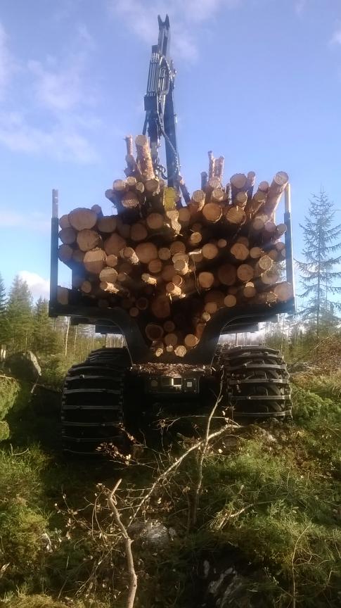

Tyvärr tänker jag inte skriva om det ni tänker på utan nåt så torrt som en skotarbakdel
Har haft en 1110E med kortad vagn som demo ett par veckor nu,han gick iväg till nästa gäng nu så nu är det som vanligt igen.
Här i FIN har vi av trogen vana alltid haft skotare med långa vagnar,medan ni i SWE har kortat många vagnar efter leverans,nu har då fabriken "fått ändan ur vagnen" och börjat leverera färdigt kortade vagnar,ja egentligen är det bakboggin som flyttats fram 40 cm.
Den vi hade ska alltså vara 3 meter mellan midjetapp och mitten på bakboggin,vi mätte upp 3,05
Framdelen ska va 1,70 meter,så han spårar alltså inte men följer framdelen betydligt bättre än en std 1110
Kan ju annars bli knas med viktfördelning o balans vid "kortningar" men vi upptäckte inga negativa saker,utan för vår del var det bara positivt med en smidigare maskin.

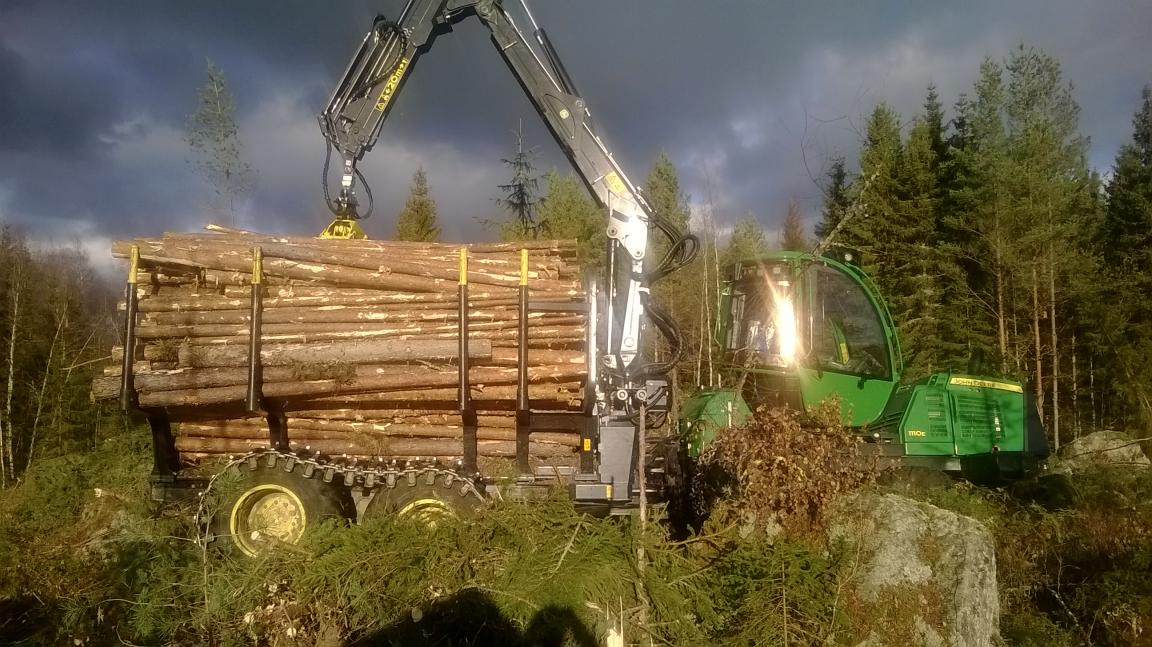

Däremot flyttades den sista banken framåt,på bilden är han inte flyttad,då är avståndet grind ( i främre läget ) - bakersta banken 440 cm.
Problemet var att den kunde ta i kvarvarande stammar så den flyttades 90 cm framåt vilket mer än väl räcker till för våra timmerstockar,vi har väl en medellängd ca 475 cm
Med det här axelavståndet så är avståndet grind främre läge-mitten bakboggi 220 cm,vilket teoretiskt ger att ett lass timmer på 440 cm och samtliga jämndragna mot grinden så är lasset "perfekt",längre virke så blir han baktung.
Nu säger ju förstås många att vi har längre virke än 440 men man måste tänka på alla lumpar och övriga korta bitar som man kan sätta fram för att förhindra bakvikt.
Jag tror nog att en van förare kan köra ganska långt virke med en sån här ändå och fördelen med den smidigare maskinen måste man komma ihåg.
Alternativet är väl en Rottne med styrbar vagn,men tyvärr har Rottne ingen återförsäljare här i landet
