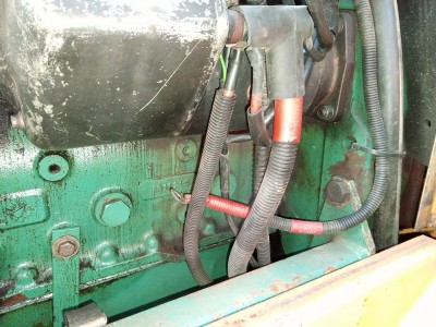

När jag sen kollade över en gång så råkade jag se en grej:
Antingen har jag glömt ansluta dem när jag fixade startmotorn, eller så har den hoppat loss. Antagligen det förstnämnda...
Hade inte tid eller lust eller verktyg att fixa då. Hur många av ovan fel kan lösas av att ansluta kabeln korrekt?🤔
