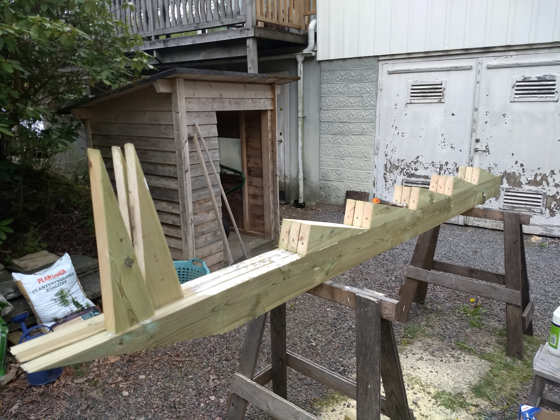

Så det var bara att specialtillverka vangstycken. Blir en flack trappa, 47cm stegdjup och 12cm stghöjd.
Snålade lite med dimensionerna, en 45 x 195 hade kanske varit bättre upptäckte jag sen.

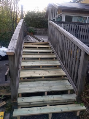

Jaja, sen var det att tömma plånboken för att köpa prima trall 28 x 140 och lite andra dimensioner för att fylla ut. Kapade allt och la ut det först:

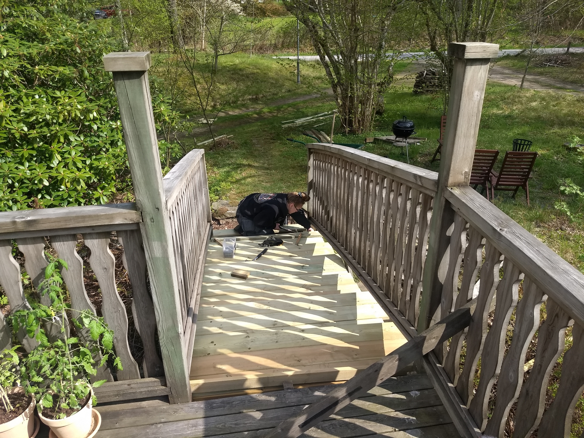

I går morse frågade dottern om hon fick hjälpa till, och det fick hon faktiskt.
Trots att hon tog min finhammare och jag fick ta den gamla fulhammaren!
Några timmar senare var allt fastspikat. Det fick bli en eller annan abrovinsch i mötet med den gamla altanen...
En lurig grej dottern kom på, att få på plats den sista biten. Såga av en av fyra "taggar" och limma dit den igen. Kan nog bli något av henne...
Vet inte hur bra ändlimmat trä håller egentligen, men om det håller över sommaren är jag nöjd. Eller i alla fall till nästa helg!

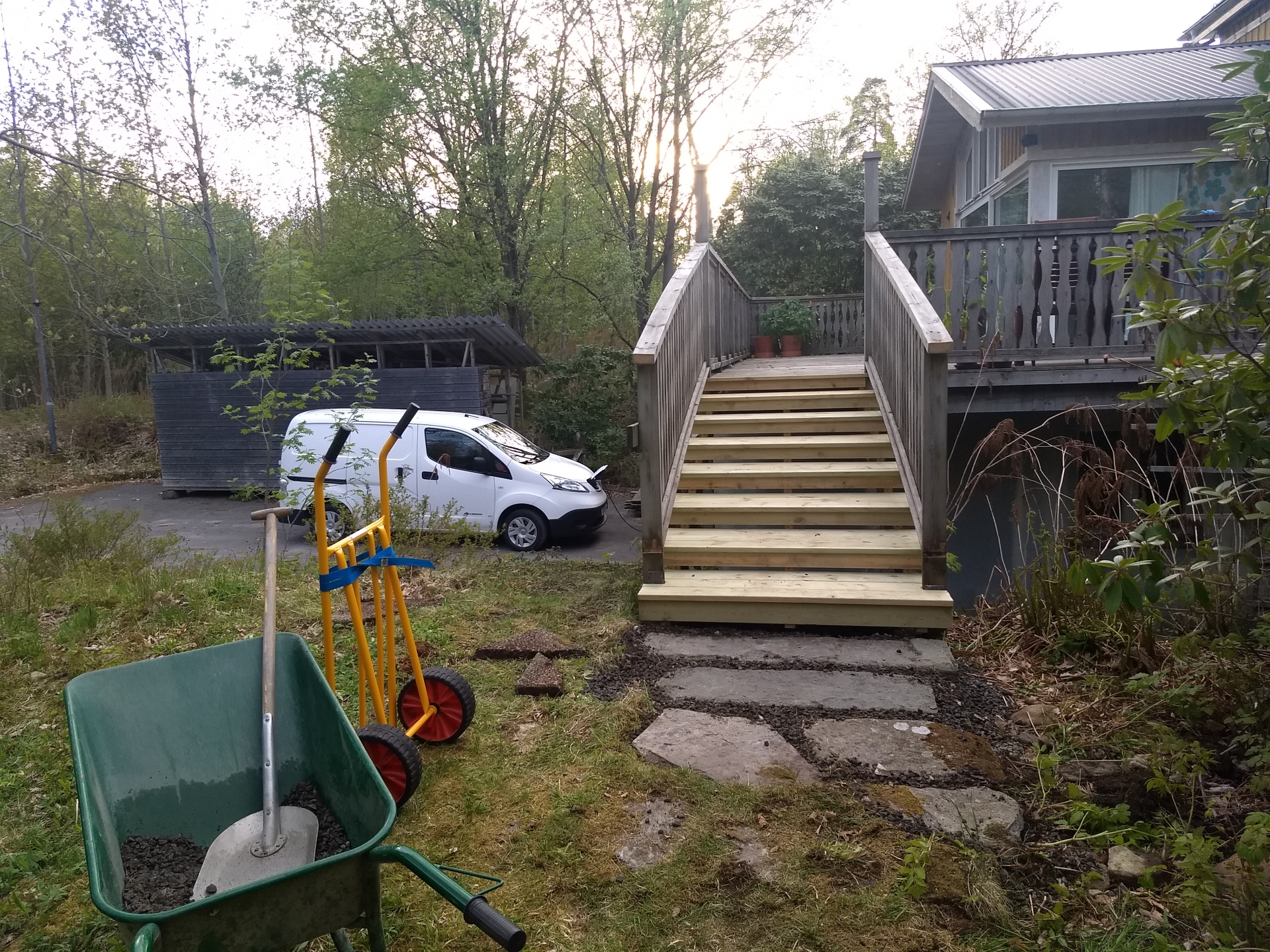

Hade några överblivna stensteg som jag på plats med lite grus där dem gamla rampen slutade (vi kortade av den en meter och sågade av räcket. Är nog ett av mina favoritmaterial, natursten.
Mycket bättre, och stegen blev riktigt bekväma att gå i. Tack till Lars Einar Eriksson !
