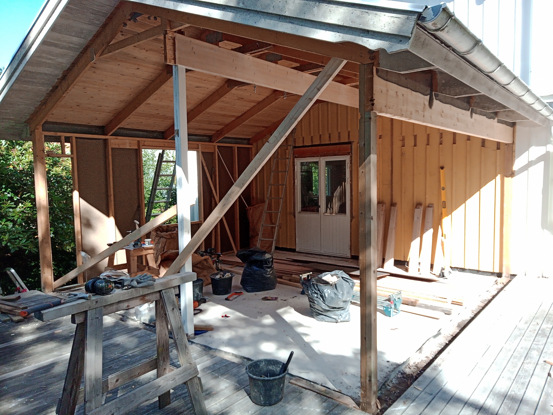

Efter att det mesta är utrivet. är det dags att regla upp!

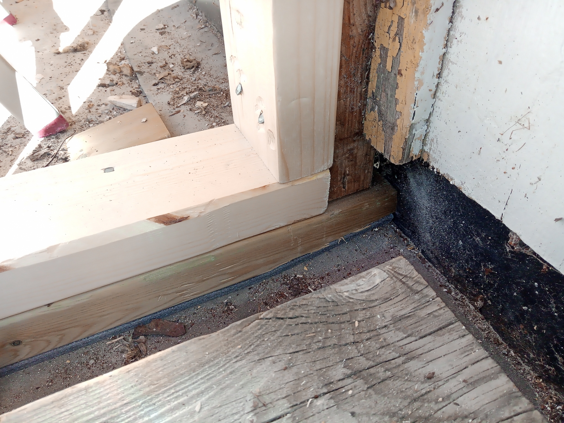

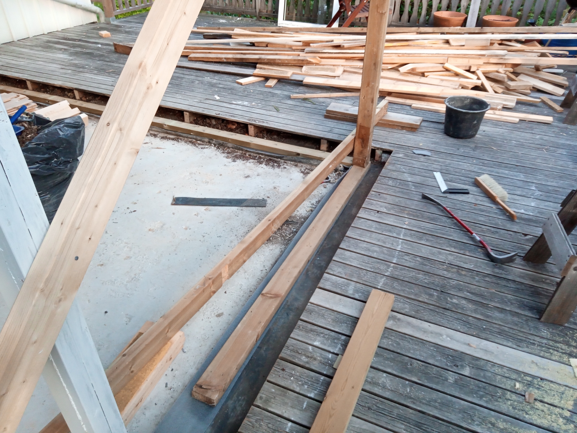

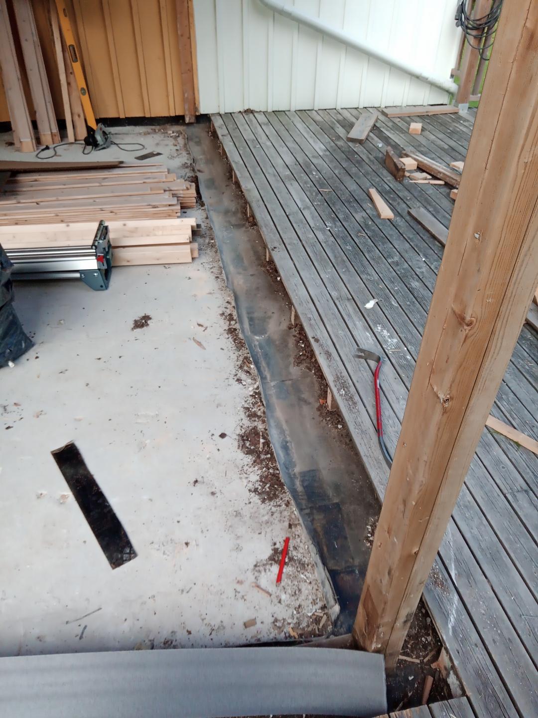

Men först, fixa en rejäl syll.
Fick för mg att behålla tryckimpregnerat underst, men att lägga en till ovanpå. Ifall man skall fästa någon fotplåt eller så utifrån. Kör på med 95mm reglar i väggarna, inte blir det välisolerat direkt. Men det är inte resten av huset heller, så...
Fick lyfta en av stolparna för att putta under en by syll. "Lite schysst hävarm!" som Arkimedes sa.
Anlutningen till huset blir som det blir. Inte sämre än det var innan (då det läckte in och där humlorna kom in och byggde bo...). Syllisoleringen skall förhoppningsvis göra så det inte drar lika mycket.

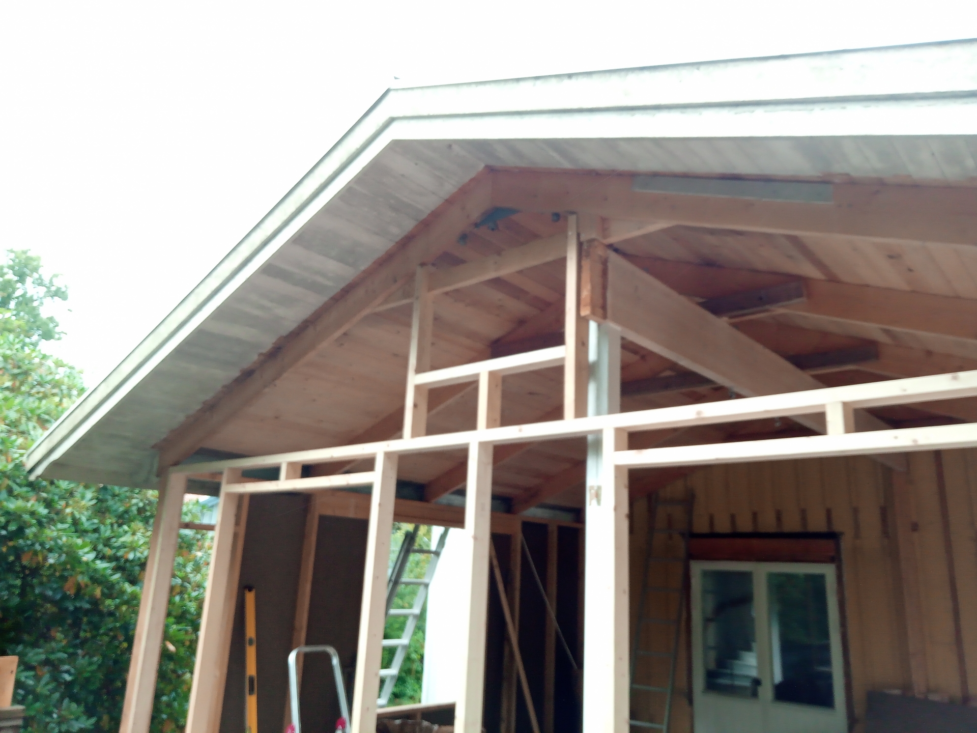

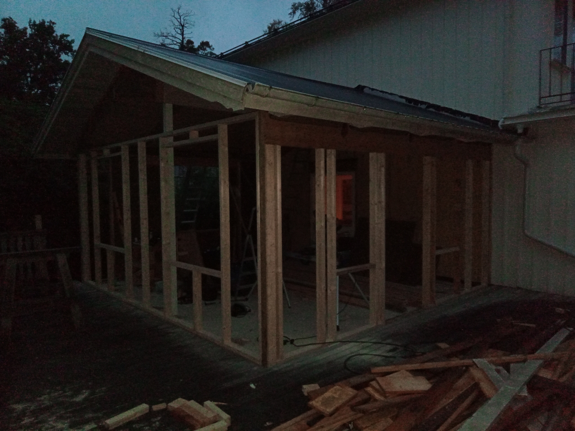

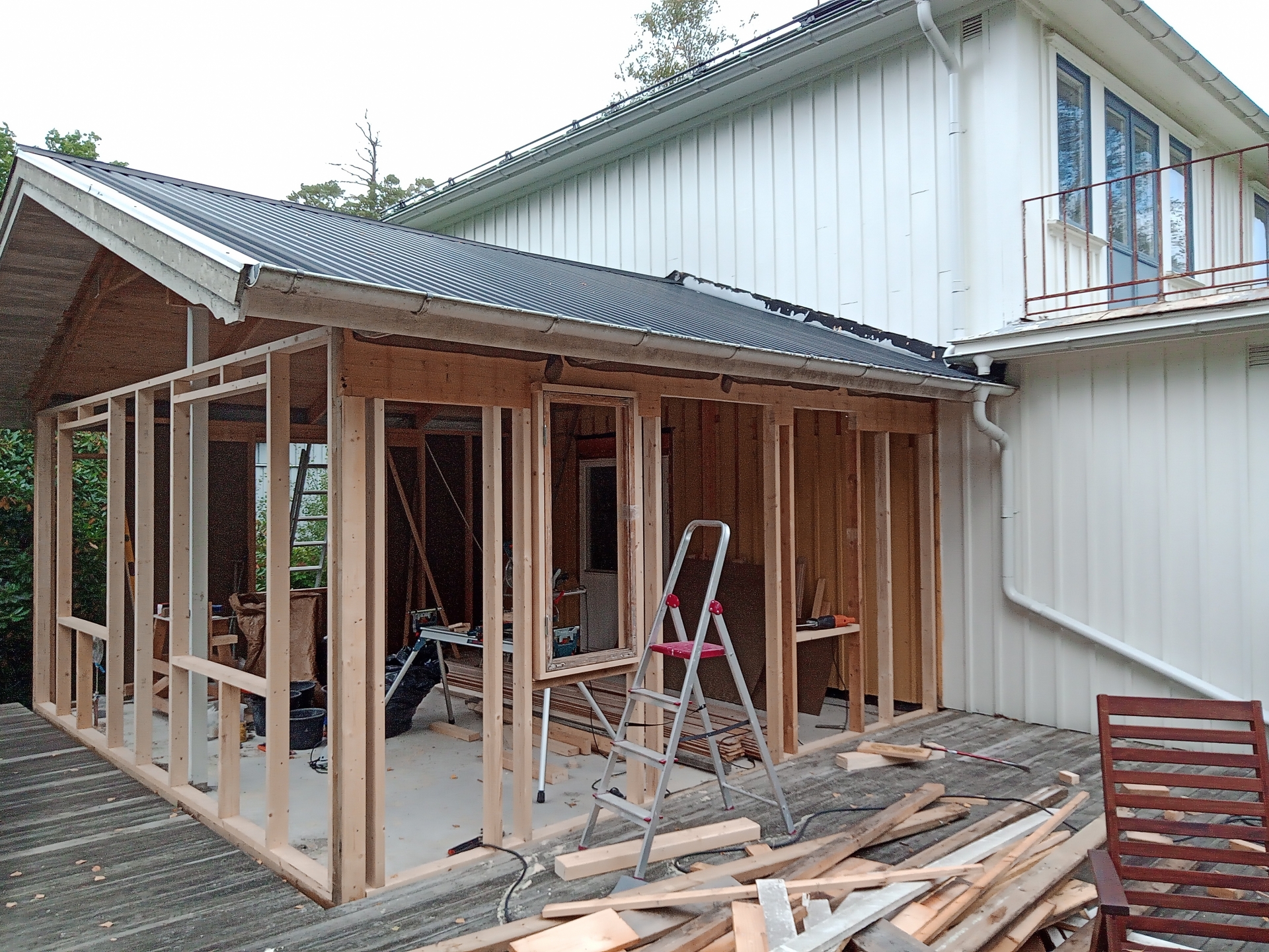

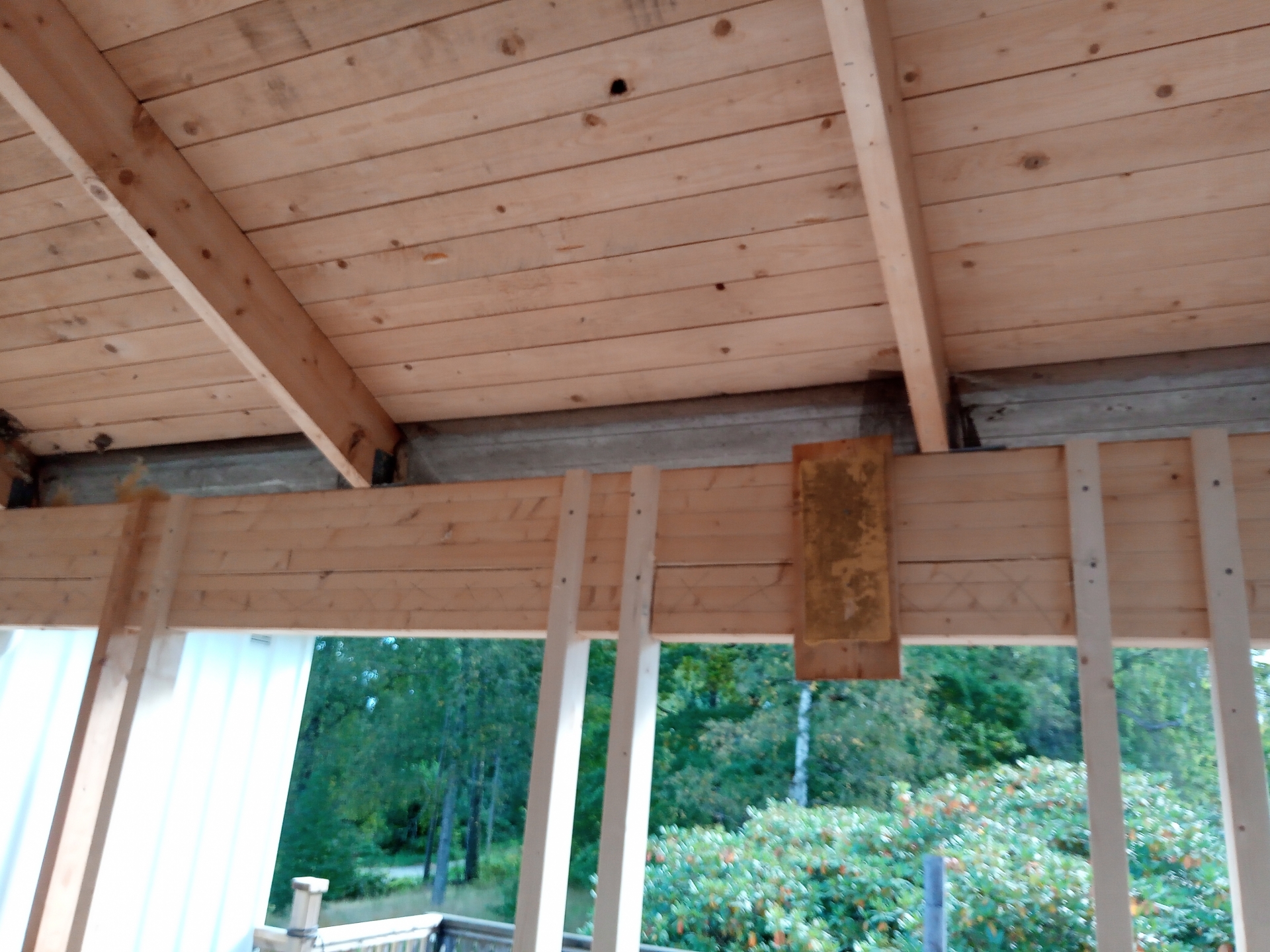

En väldigt sen kväll fick jag alla reglar på plats. Placeringen av fönster och dörr fick helt styras av panelbredd, så inte många c/c 600 där inte. Ibland nästan 800mm. 🤭
Vinden ja, där har jag inte helt klart för mig hur det skall se ut med vindsluckan, men något får det bli. Inte mycket höjd att spela på! Vill ha luckan över isoleringens ovankant (200-300mm isolering ca)

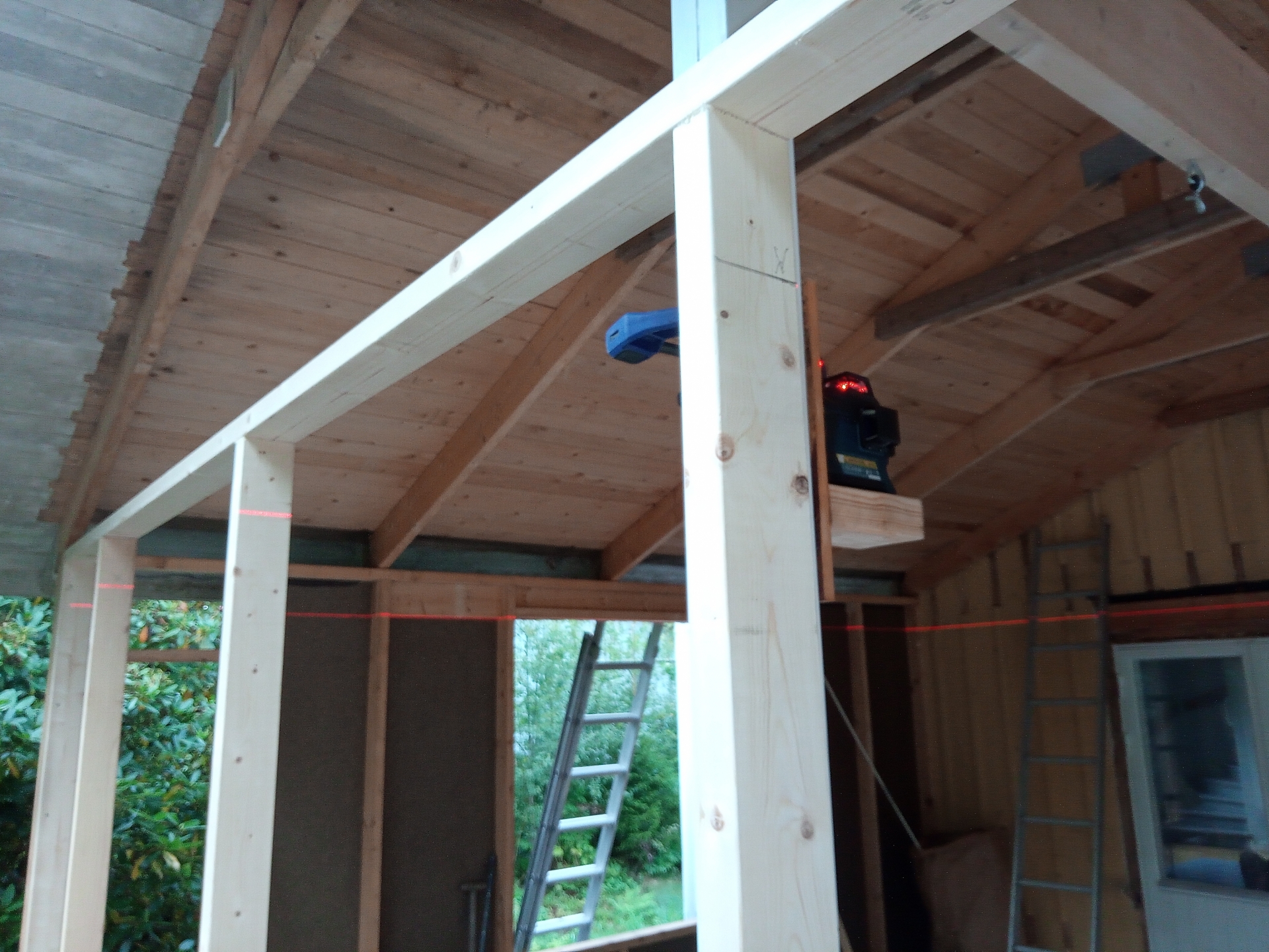

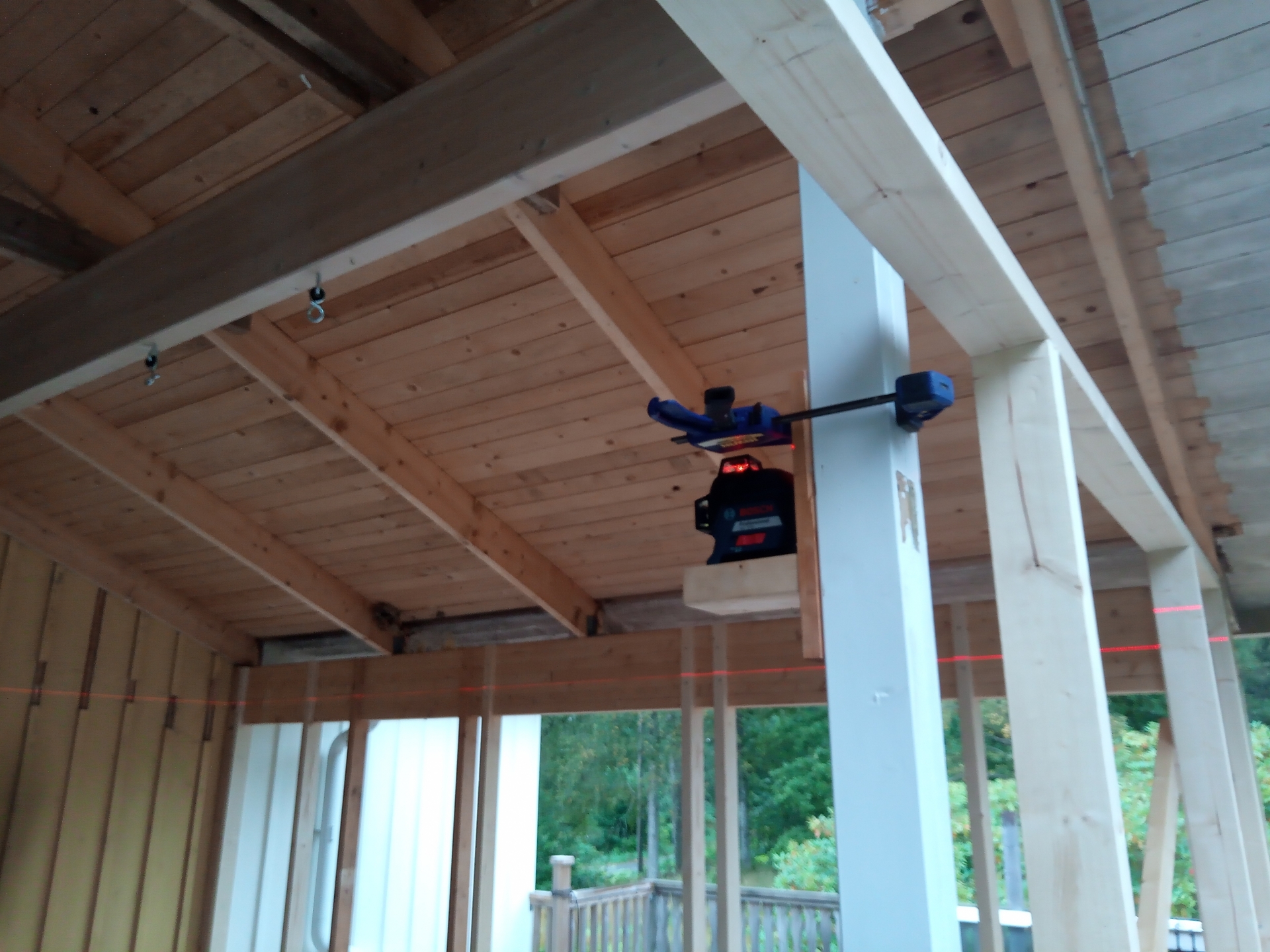

Alla fönster skall sitta lika högt, tur att man har en K R Y S S L A S E R ! Men vänta, hur skall fönstren få plats där...

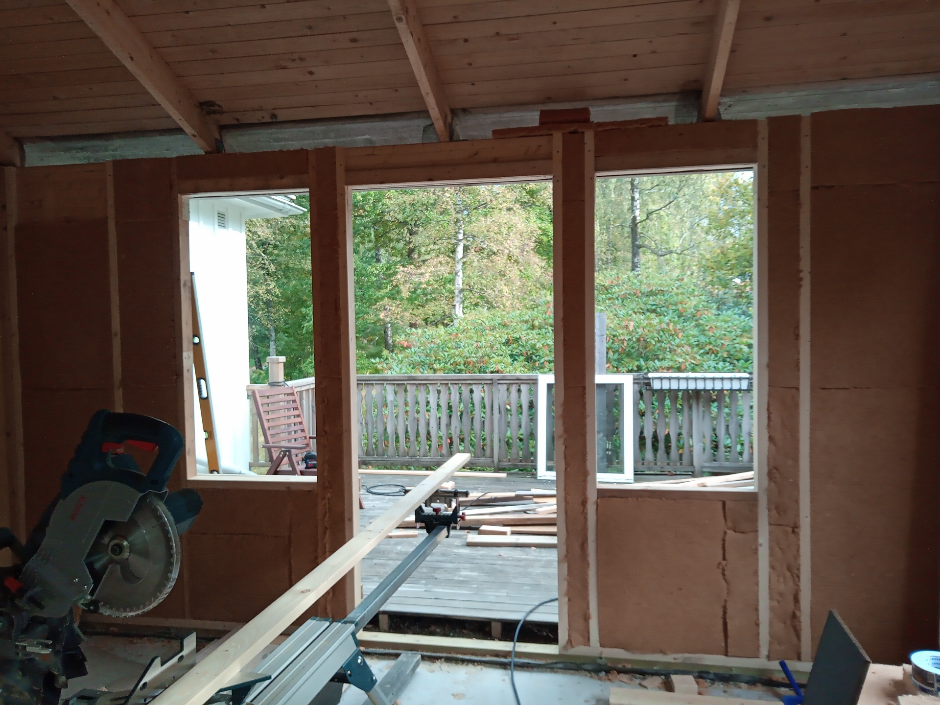

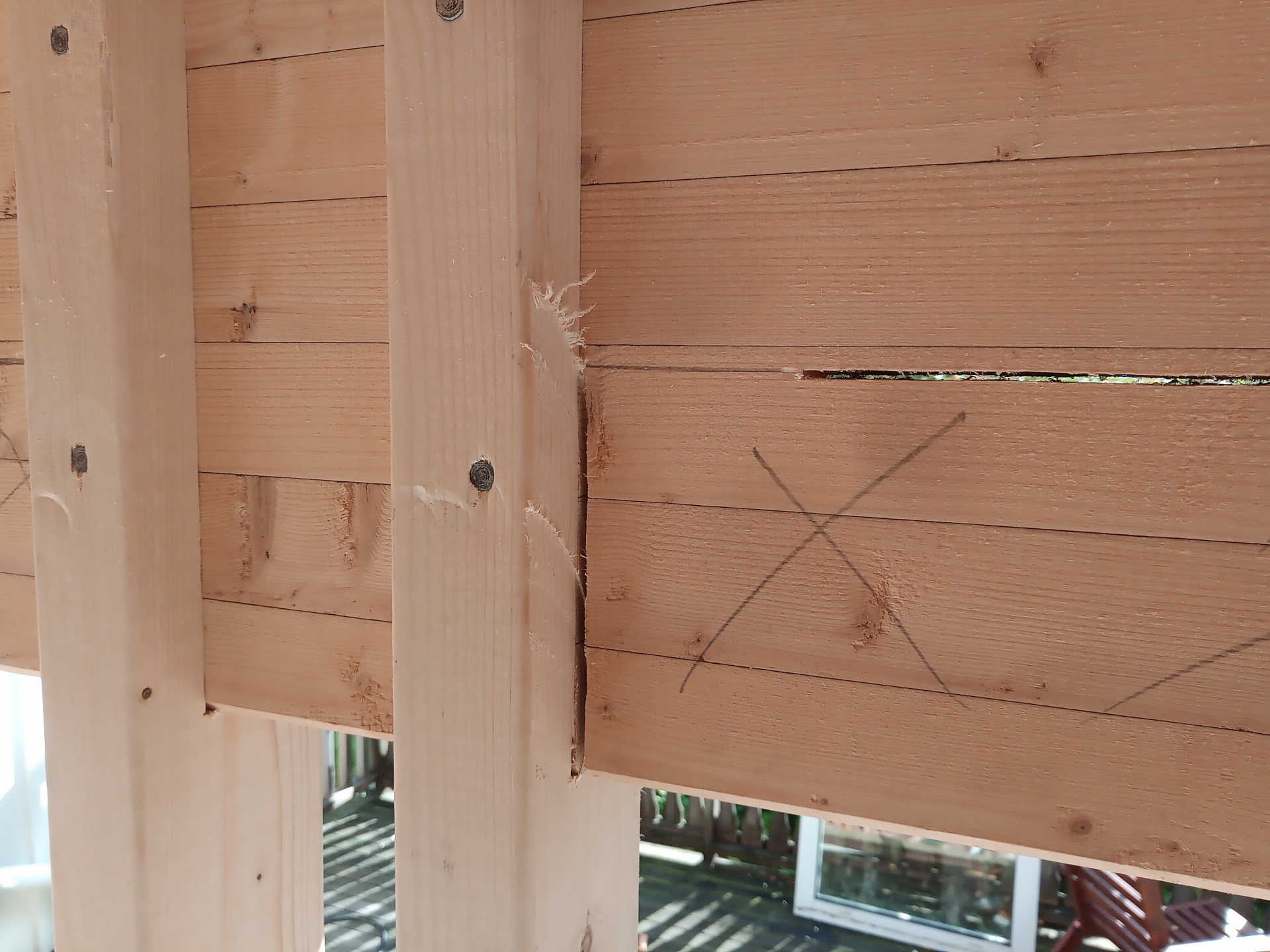

Okej, nu skulle jag göra något som känns fel. Skära ut ur en limträbalk för att få plats med fönstren...
En liten brädlapp för att inte få träbiten på fötterna.
Gjorde ett litet stickprovskontroll med fönsterkarmarna för att få se om jag mätt rätt eller fel. Kan bli bra! 👍

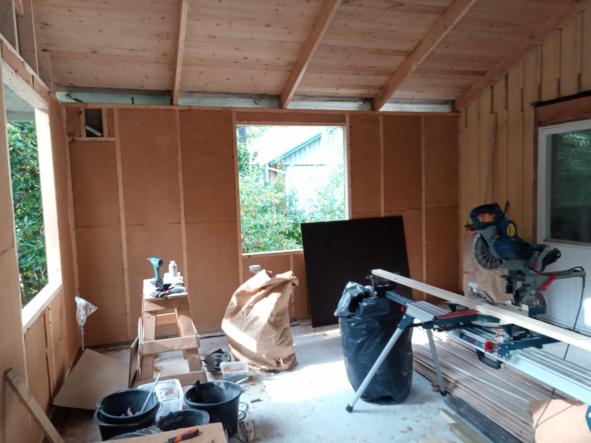

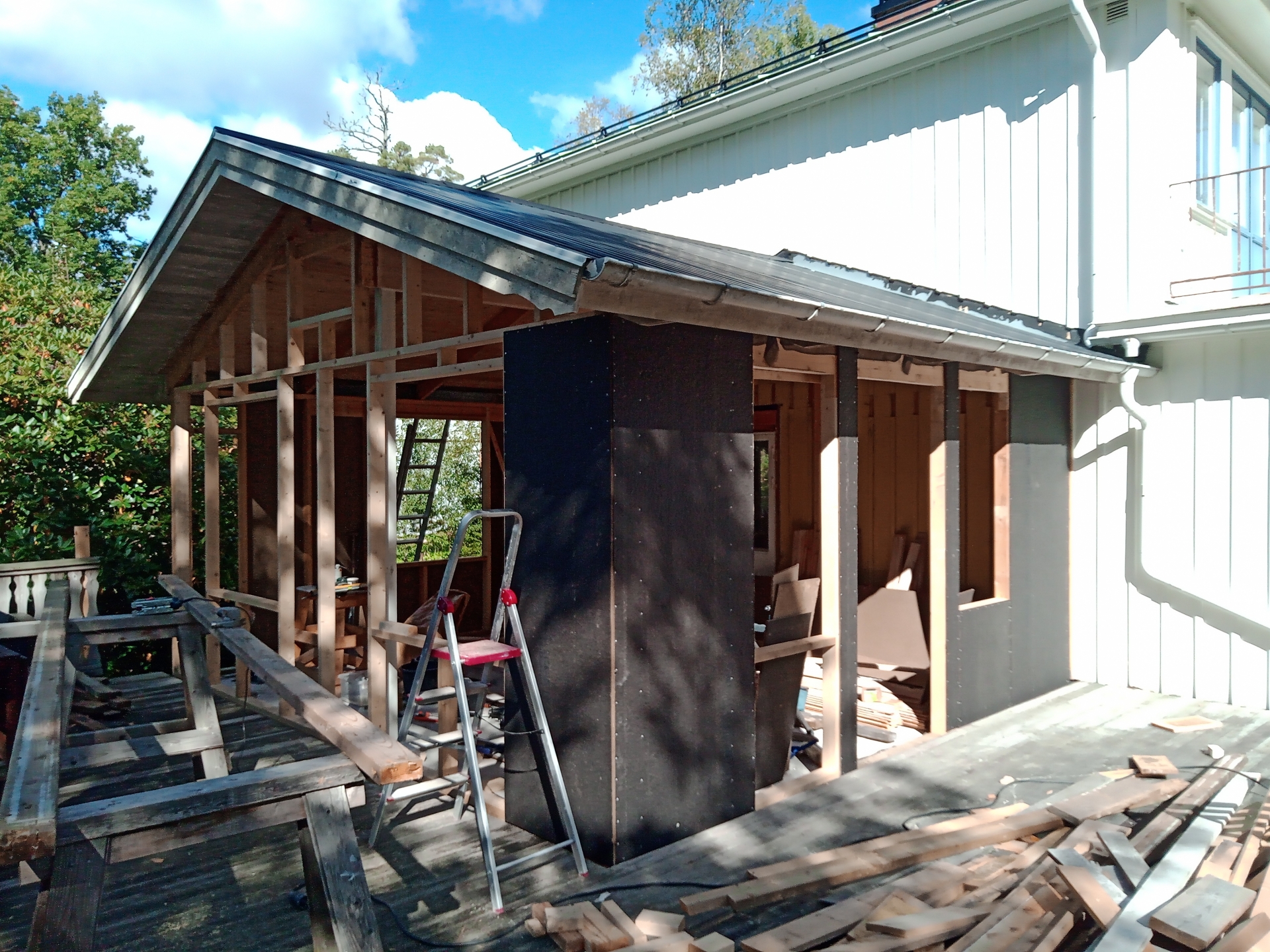

Dags att tjånga på asfaltboard. Hade två olika sorter tydligen, en svart och en brun. Den svarta var halva priset. Får duga.

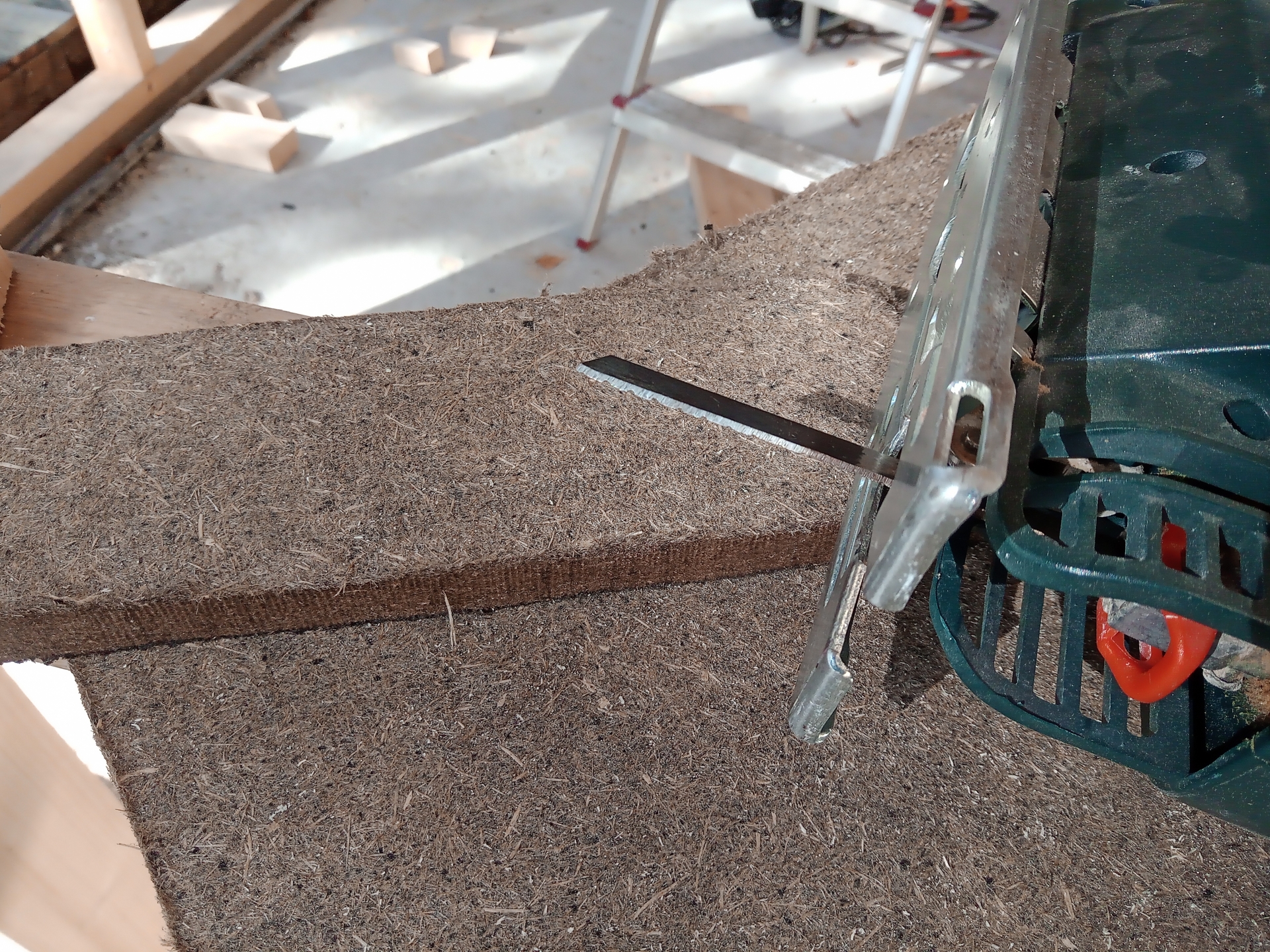

Ett nästintill nedslipat sticksågsblad var kanon att dela skivorna med. Och med tanke på min anti-600mm konstruktion, så fick det delas mest hela tiden...
Tur att jag fick lite hjälp med spikningen. 👍

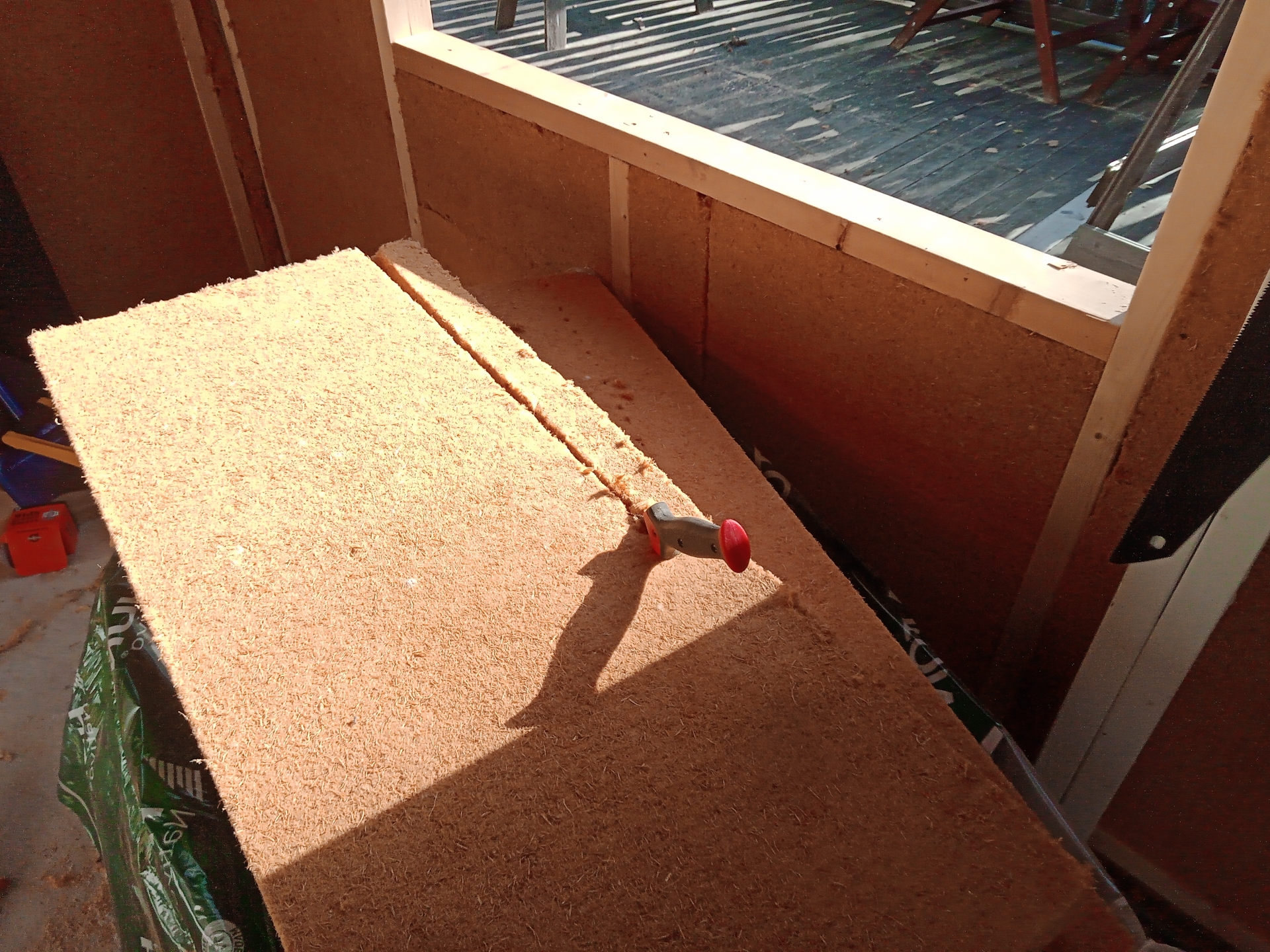

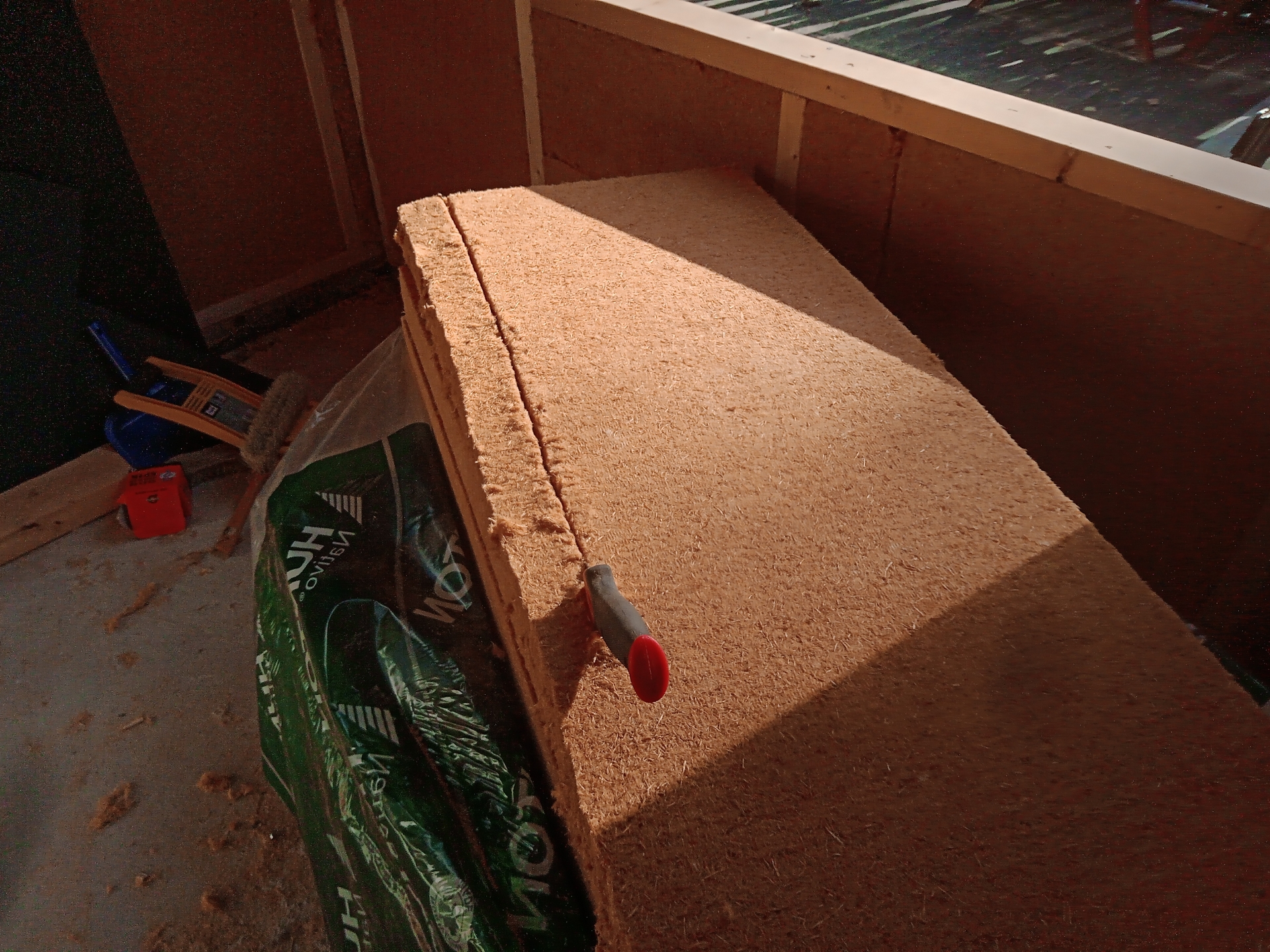

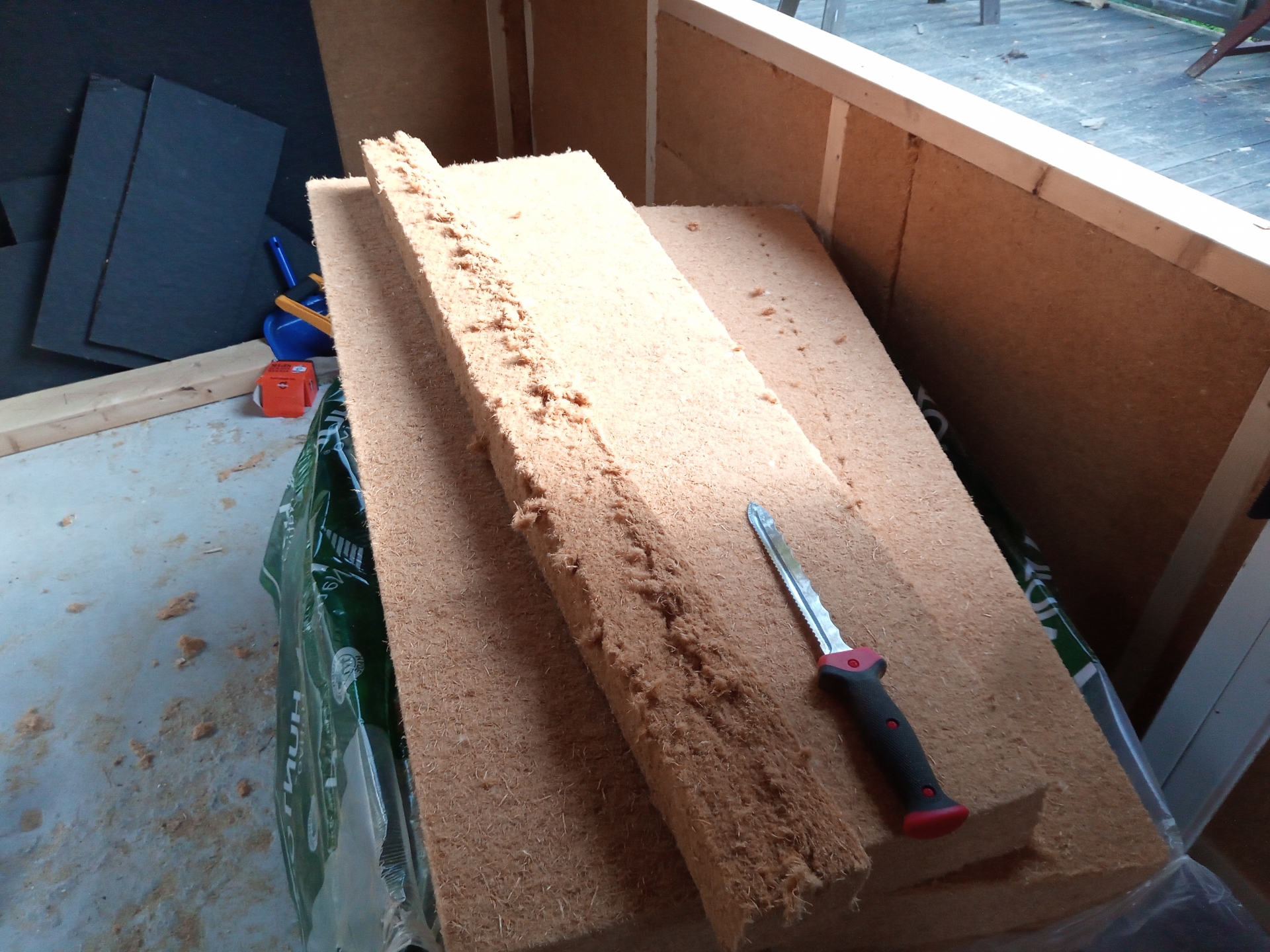

Körde och hämtade lite isolering jag beställt. Hade beställt 8 paket, och det var exakt så många jag lyckades krångla in i bilen. Norsk träfiberisolering! Lite bökig att dela, men det gick. Dubbelt så dyr som gullfiber. 😥
Skära från ena sidan med en skarp fintandad isolerkniv.
Vända och skära från andra.
Hyfsat snitt, ganska lite ludd.

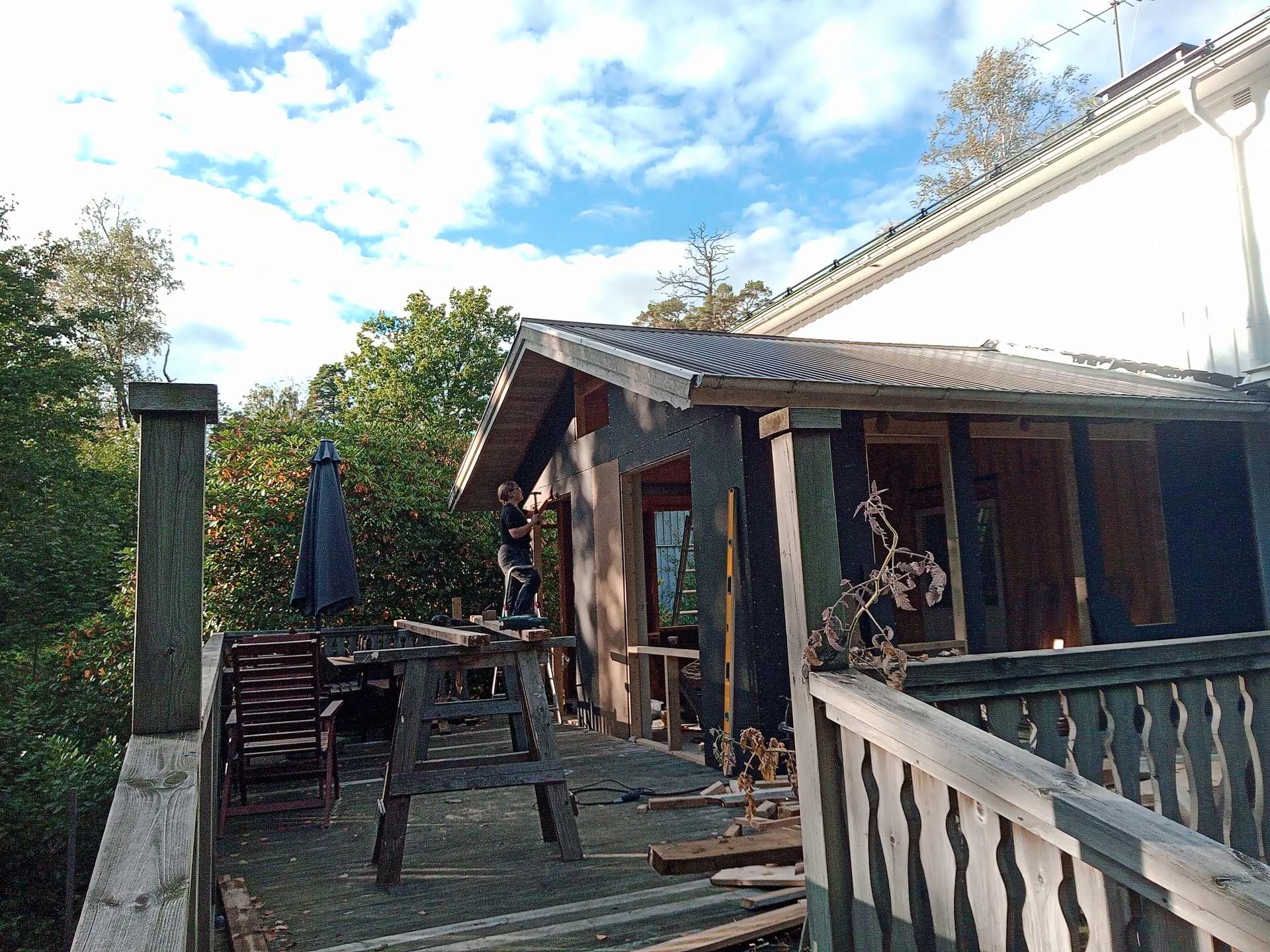

Jahapp, då var isoleringen på plats (första lagret). Det var så långt jag kom i fredags, vi är ikapp till nutid. Måste städa undan lite. Imorgon skall det hällregna, så får se vad det blir.
