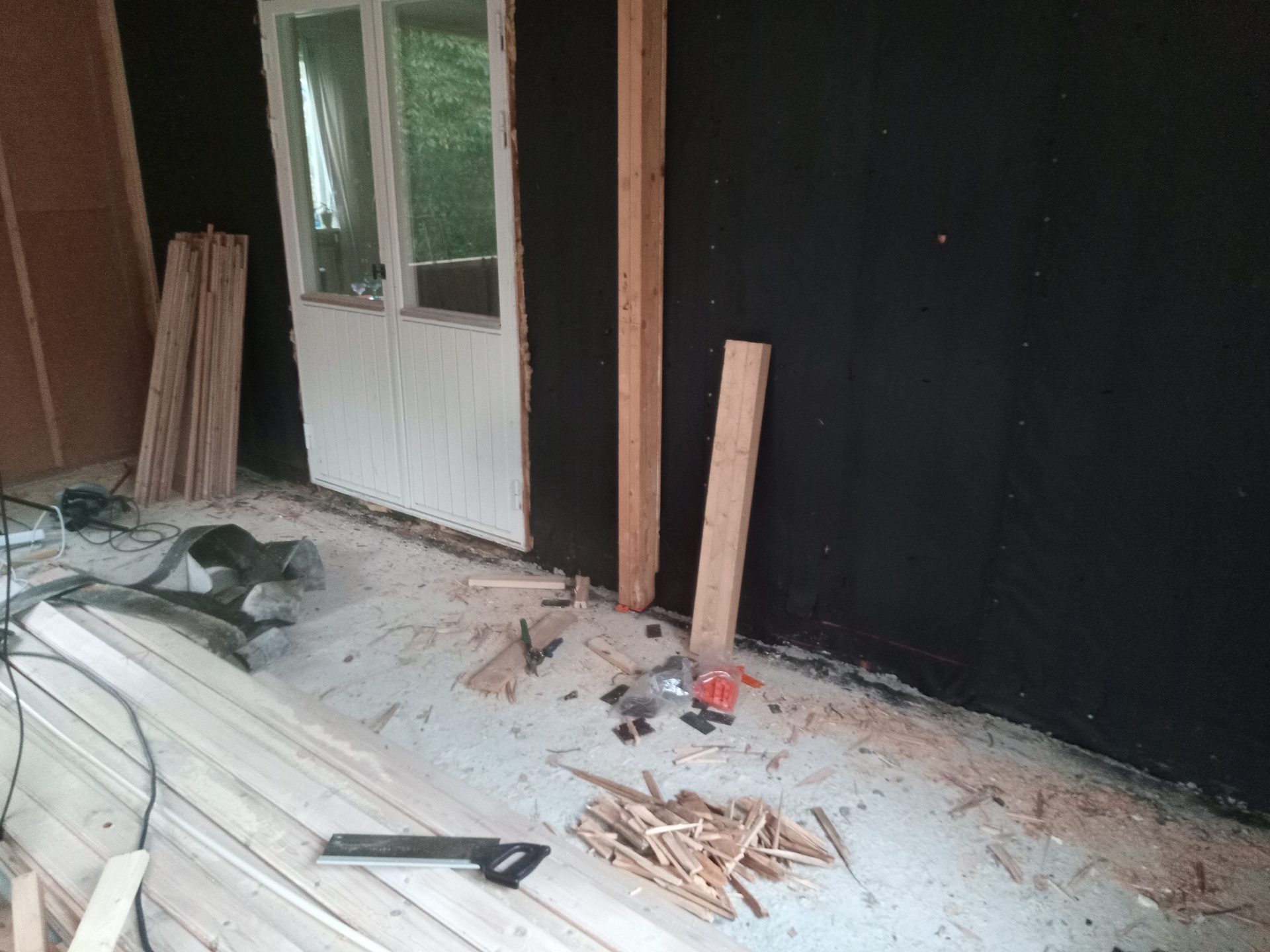

Bestämde mig för att riva panelen, istället för att bygga vidare utanpå den.

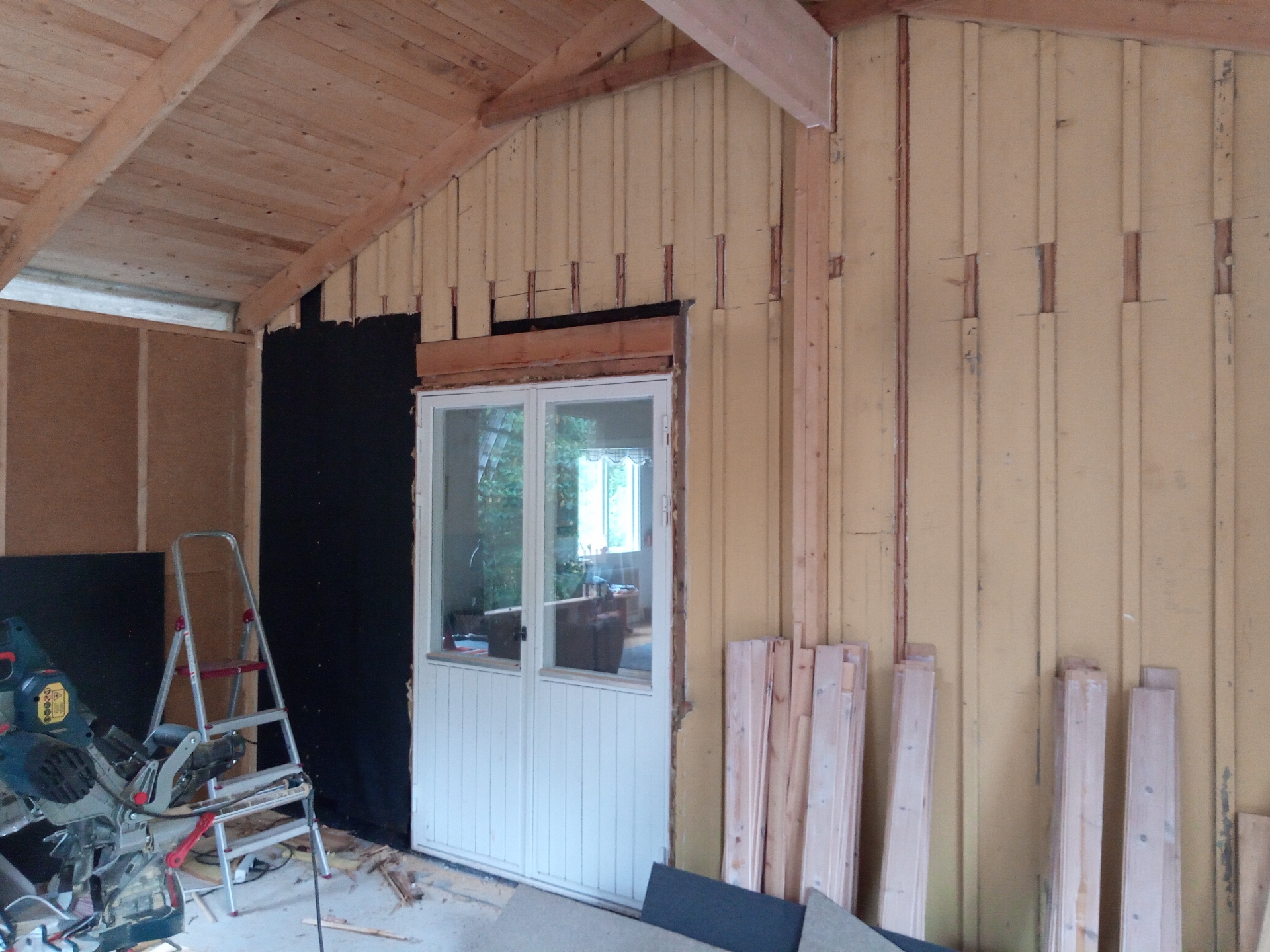

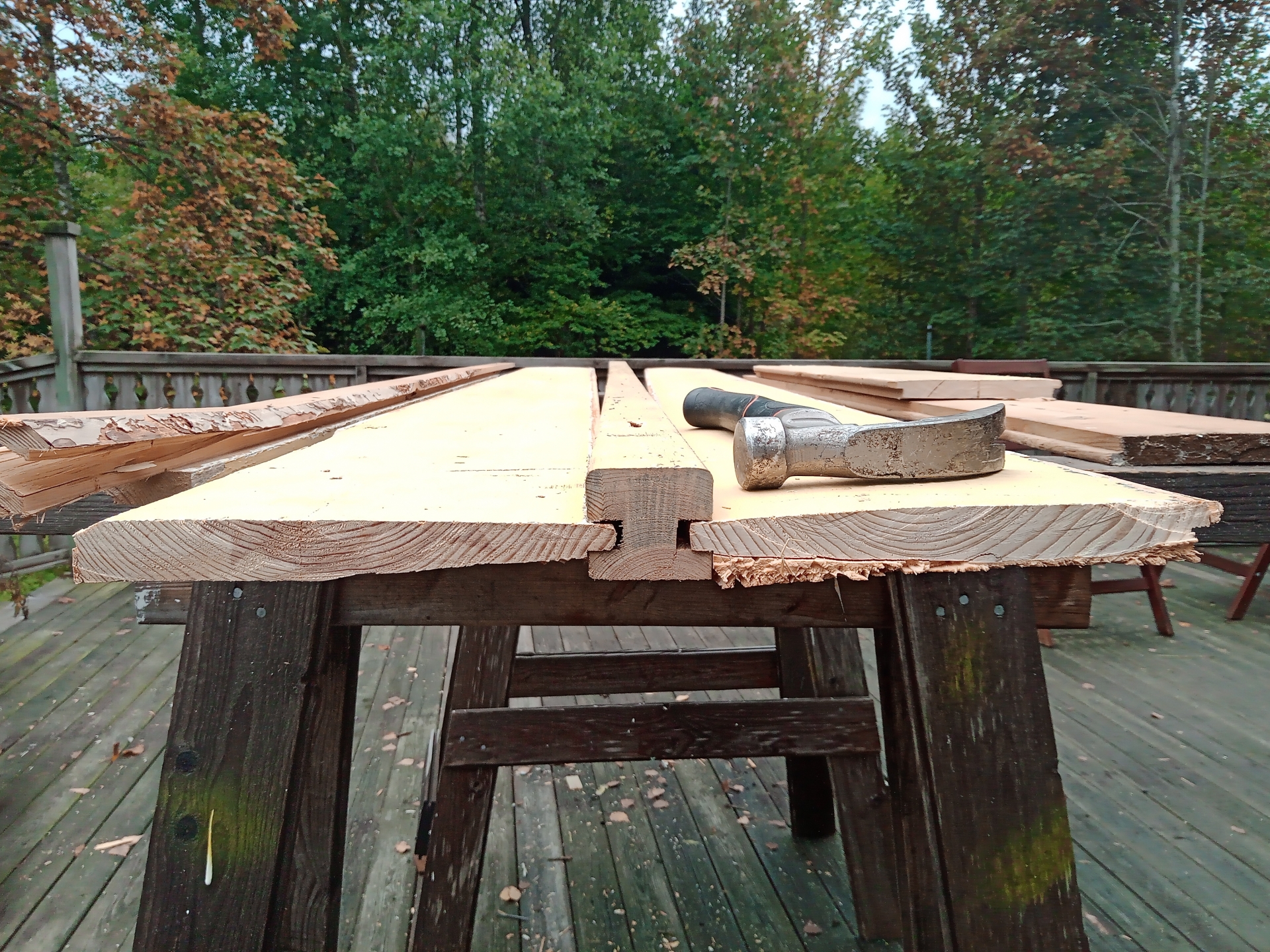

Lustig profil, där bräderna glider i falsad locklist, bräderna satt bara uppe med någon spik här och där. Minskar sprickbildning? Ej målat/grundat före uppsättning, ingen luftspalt bakom. Funkat i 80+ år ändå.
När jag var och slängde panelen på tippen, så låg där några slängda råspontluckor. Sugen på att ta med dom hem, men det får man ju inte. Värt en del!

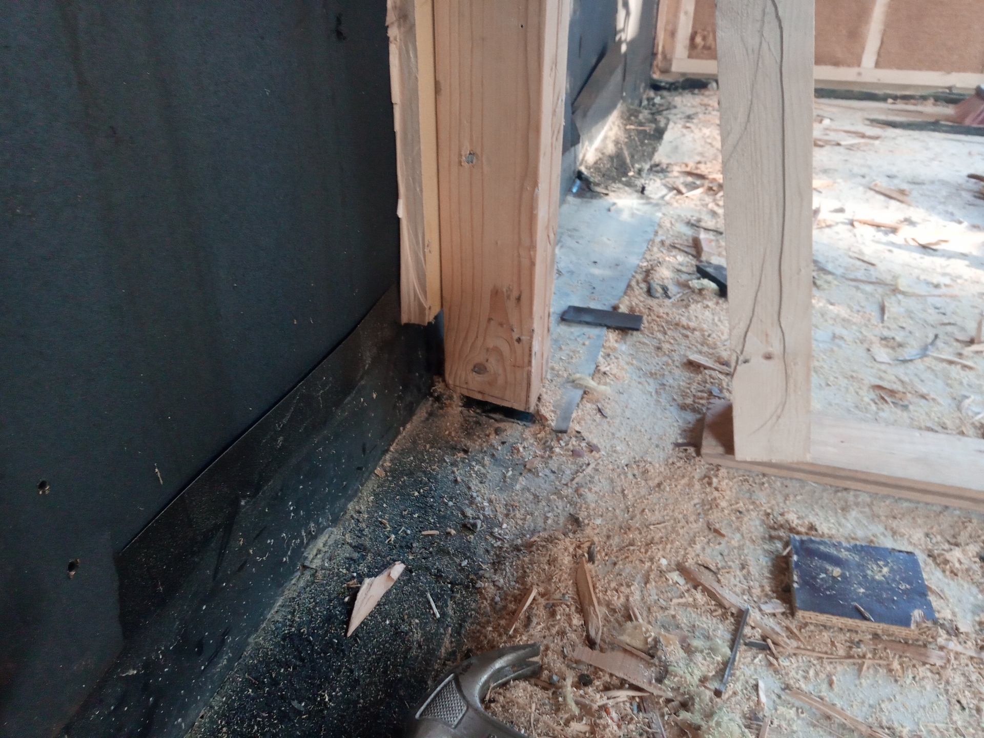

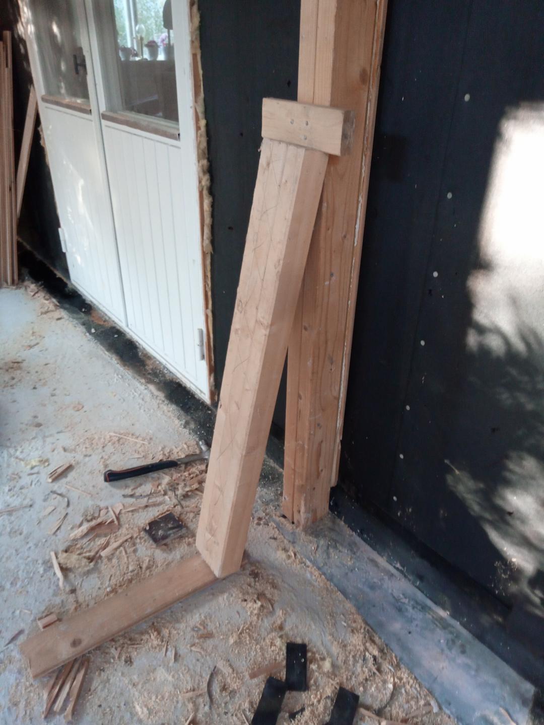

En gammal stänkplåt har nu hamnat inut utbyggnaden, och under den bärande stolpen. Man var inte så noga...
Bestämde mig för att riva bort den. Tryckte upp stolpen så jag kunde dar bort plåten, pallade upp med plastkilar.

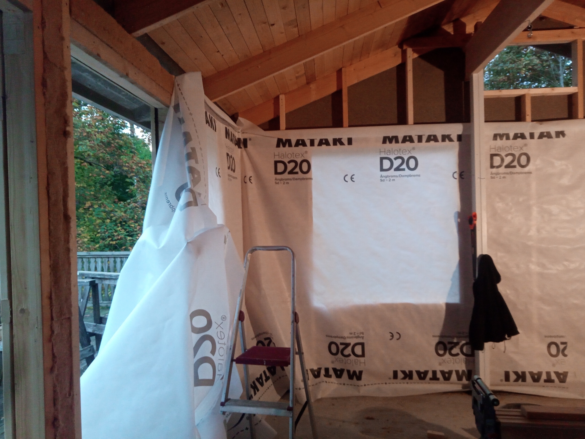

Första lagret isolering var ju på, dags för ångbromsen. Skall man bo i en plastpåse?? Nja, tror nog att det blir bra stoppa fuktig luft från att tränga ut i väggen. Var väldigt lätt att häfta upp själv.

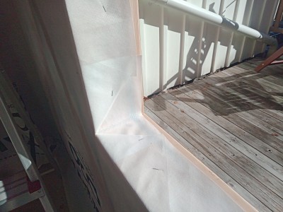

Sen gjorde jag enligt konstens alla regler vid fönsterna. Det skall ju sedan tejpas mot insidan av fönster, men det tänkte jag skita. Hela huset skulle bestå av tejp med moderna tekniker! Får se hur det blir till slut.
Men man skall alltså skära diagonalt och vika över karmen, Sen stoppar man i en extra bit under där det saknas.
Och sen tejpar man skarven. Blir inte snyggt!

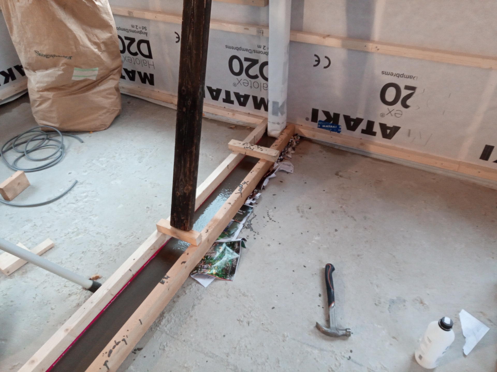

Reglar upp för installationsskikt och ett lager isolering till. Lämnar översta reglarna så jag kan skarva ångbromsen från taket bakom.

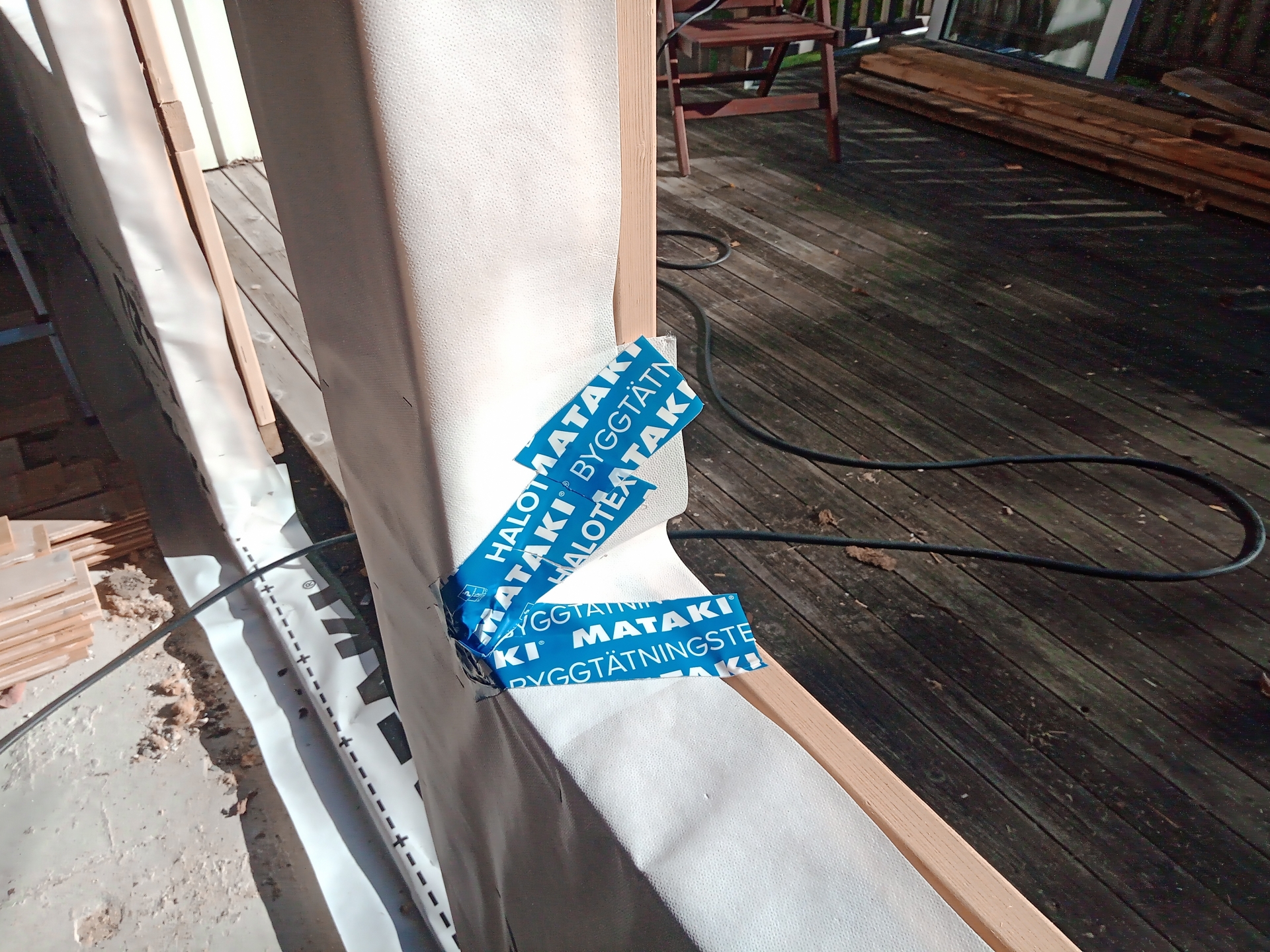

Sen var det dags för att fixa klack för bärande vägg. Vet inte riktigt hur jag skall göra med ångbromsen för pelarna, så ena la jag runt och göt fast, men andra gjorde jag inte. Antingen glömde jag, eller så tänkte jag lösa det på annat sett.... 🤔

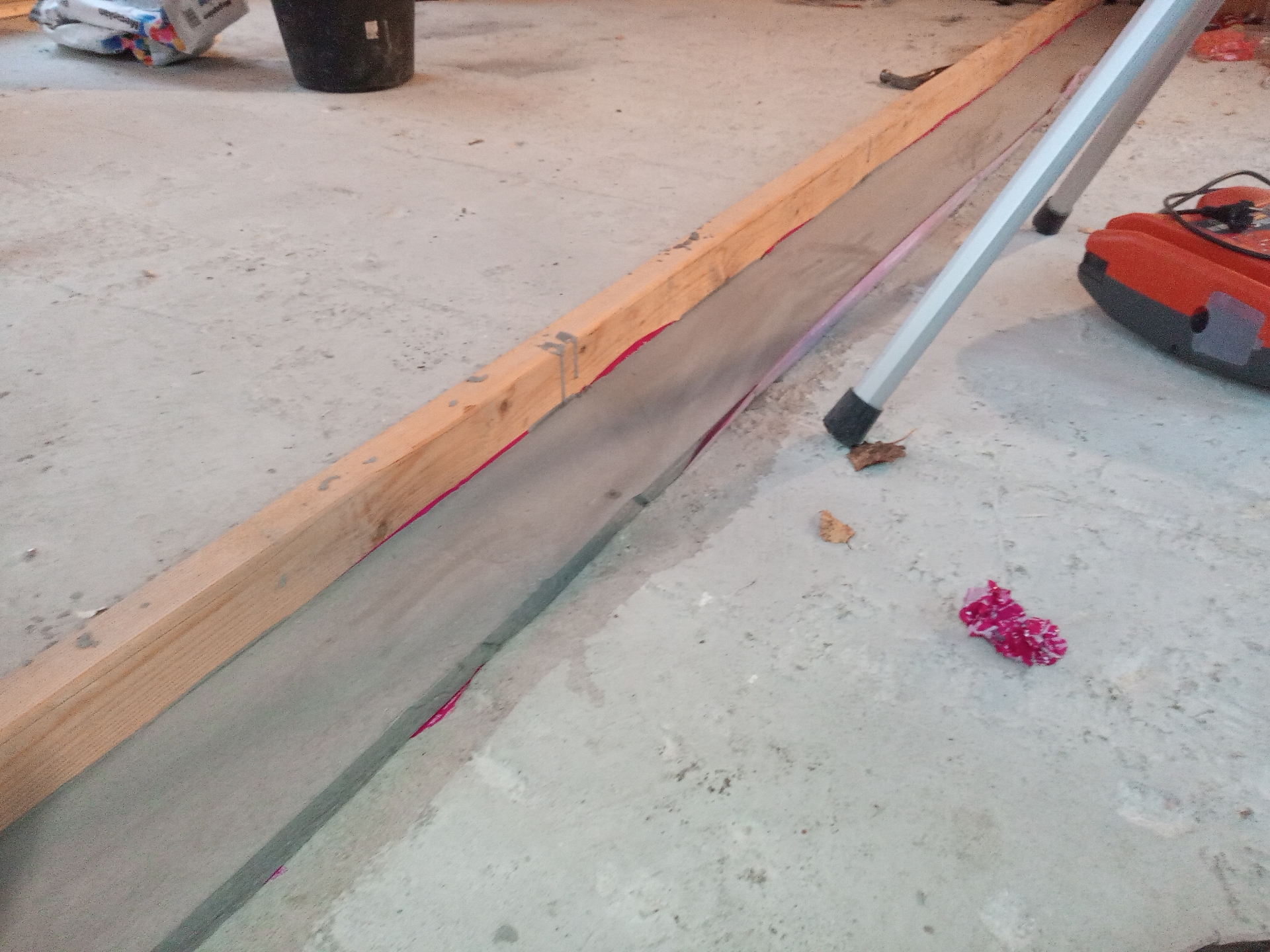

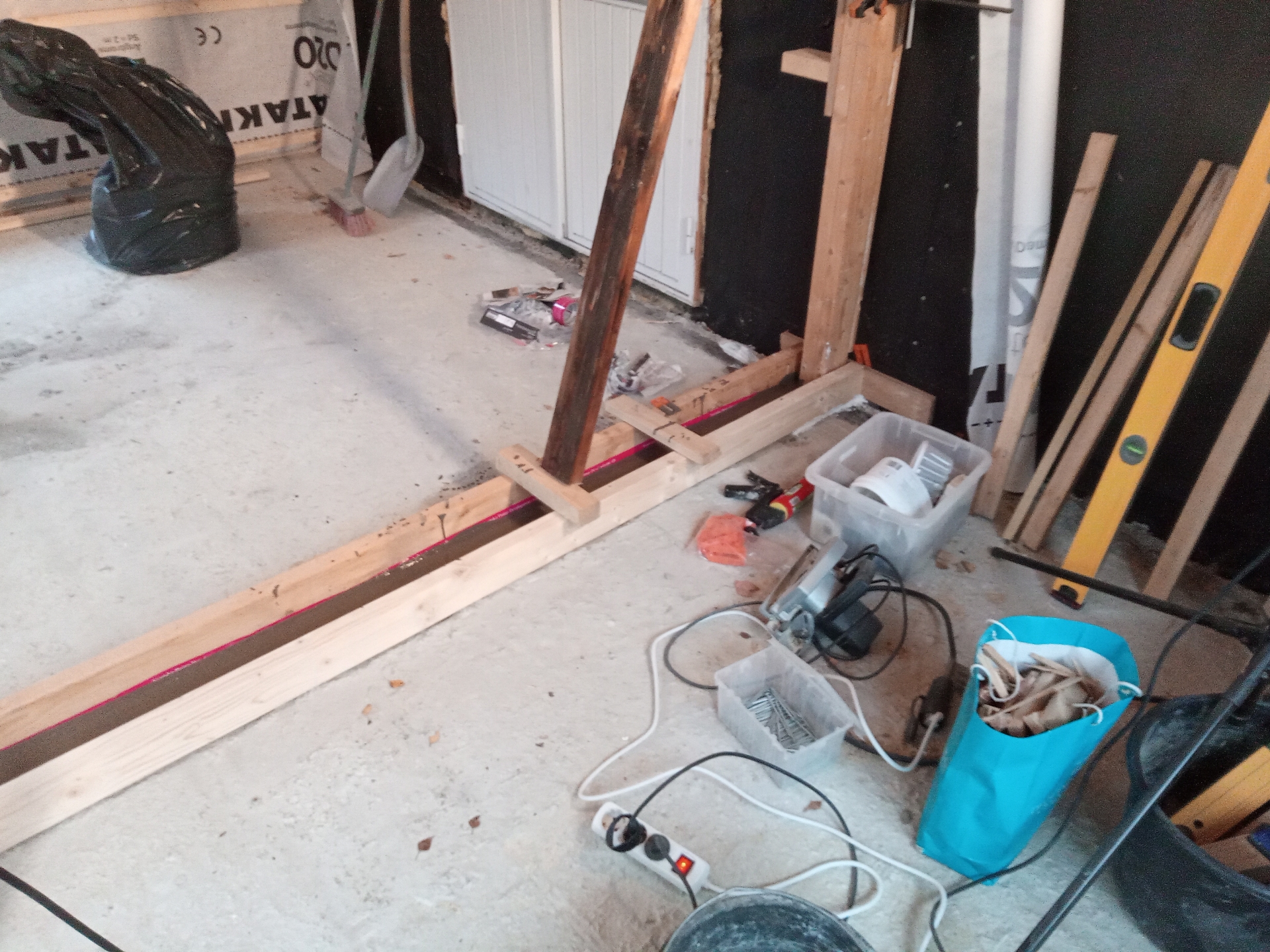

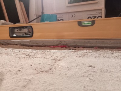

Klämde reglar ner från taket, men det var så ojämnt så jag fick ta en rulle billig packtejp och tejpa mellan golv och regel.
Tejpen höll bra, förutom där jag göt så det gick ovanför tejpens kant. Slarvigt.
Misslyckades lite med att täta i ändarna också. Blev även lite ojämnt mitt på vilket irriterade mig mest.

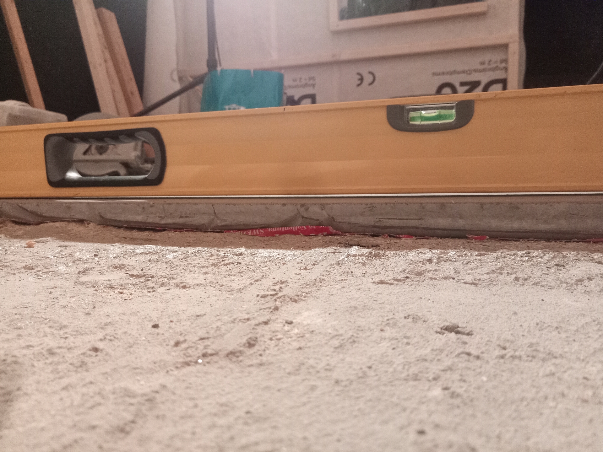

2-2,5mm, men det går ju bra att göra jämnt med syllpapp. På här kommer en vägg som skall bära upp innertaket och isoleringen. Det lutar åt att jag tar 95 x 145 med c/c 600mm, och skarvar vid väggen. Någon virkeshandlare här mumlade om att det skulle finnas den plankan i 570 längder, vilket vore perfekt.
