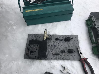

Nya destinationen blev LKAB i Svappavara där vi har flera projekt. Tyvärr tappade jag hydraultrycket till aggregatet rätt snabbt och det var tillbaka till hydraulschemat och Ponsse support.
Återigen lyckades vi lösa problemet, vi ringade in tänkbara felorsaker och sen var det bara att sätta igång och skruva.
Demonterade aggregatpumpens regulator och hittade en liten mäsingsflisa, förmodligen från matarpumpen som havererade, när allt monterades ihop så var det bara att köra.
