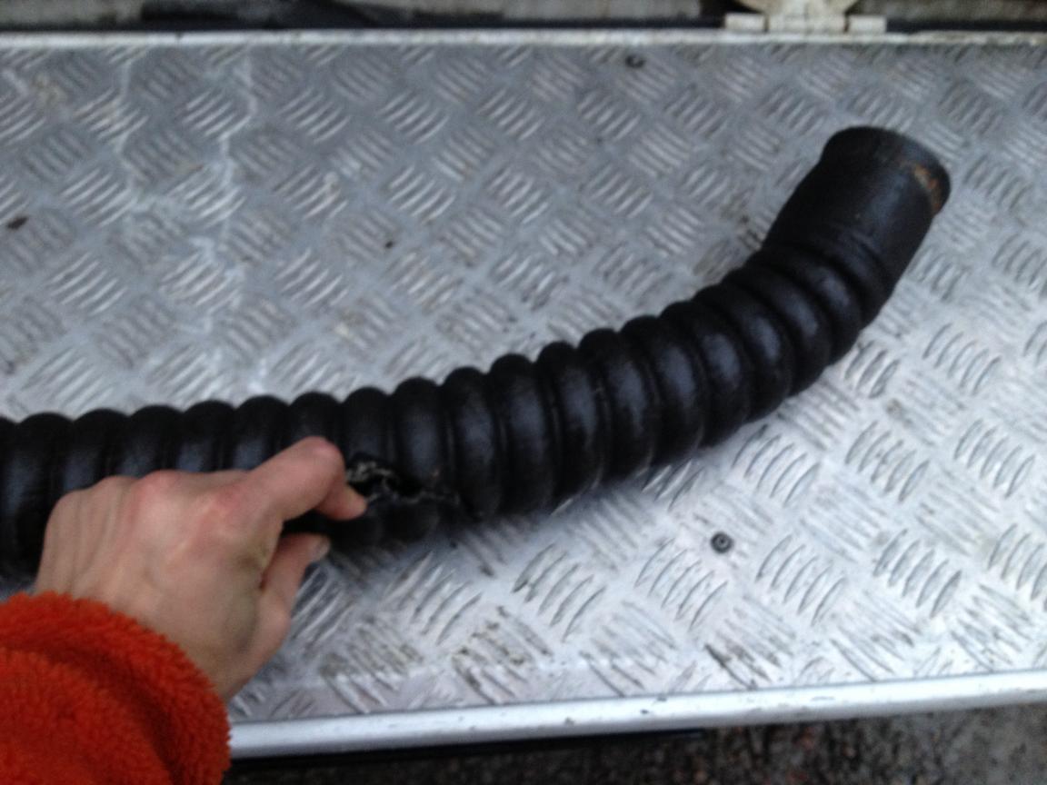

Dax för nästa kylarslang att ge upp… En meterlång slang med innermåttet 56 mm, inte helt lätt att finna. Testade Volvo, Scania , Cat och alla dom vanliga ställena. Kiruna Hydraulik som alltid ordnar det omöjliga kunde fixa fram en slang till 07:00 dagen efter men då jag haft mer strul med markberedaren dom senaste veckorna än man kan vänta sig under en mansålder så hade jag inte ro att vänta.

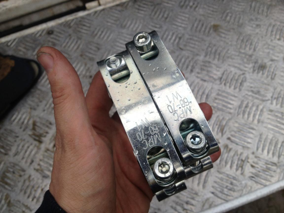

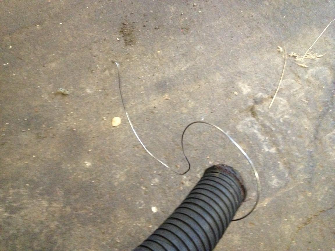

Hydroscand hade en armerad slang med rätt mått men en sådan är inte helt lätt att få tät med en slangklämma. Inspekterade slangen och såg att armeringen sitter vävd i det yttre räfflade lagret och man kan med andra ord riva ut armeringen utan att slangens hållbarhet försämras. Vanlig vattenslang fanns förstås på hyllan men det funkar inte när det ska svängas för mycket.
Några cm i varje ända befriades från armering och slangen blev plötsligt mjuk och följsam, inga problem att få tätt med slangklämmor. För säkerhets skull tog jag i rejält med ordentliga klämmor.

Varför gick då denna slang sönder? En tillfällighet? Knappast.
Jag har tidigare haft problem med expansionskärl som spruckit, monterade ett beg men där var gängorna så dåliga att det läckte. Hittade ett lämpligt och kraftigt expansionskärl ända borta i Kina som nu sitter monterat, trodde att problemet var löst men då börjar slangarna ge vika.
Misstänker att jag får tryck i systemet men frågan är bara varför, nu har jag ju haft två varmgångar varav den sista var rejäl. Var mitt i en brant backe när jag upptäckte att tempen rusade, ut ur maskinen och upp med huven. Noterade att bukplåten var full i glykol men insåg inte vidden av läckaget. Tog fram den 20 litersdunk med glykol som alltid finns med och hällde på i kylaren bara för att inse att det for rakt igenom. Var inte annat att göra än att släcka maskinen även om tempen nu stod på 120. Tvingas man göra detta är det viktigt att med jämna mellanrum starta motorn en kort stund för att på så sätt kyla en aning och hålla delarna igång. Nu är risken för skador i toppackningen uppenbar men var där även skador innan? Jag har ju kunnat köra på som vanligt men ibland blir motorn ovanligt varm även om belastningen är låg, inga kokningstemperaturer men det kryper över 90 strecket då och då för att funka klockrent även om man pressar hårt och länge i nån brant backe.

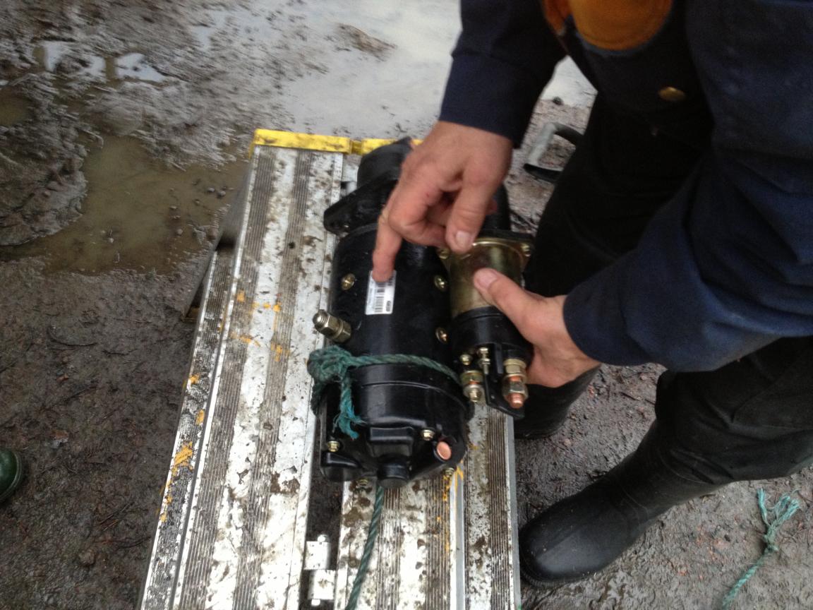

På tal om avverkning så skulle skördaren köras igång häromdagen, den ska snart ut på lite uppdrag och sista justeringarna skulle då göras. Bytte ju startmotor på den i vintras och det har varit lite problem med den i kall väderlek. Jag påpekade detta direkt till inköpsstället och sa att jag skickar in den när det är lite lugnare på avverkningsfronten. Den nya har jag fått för ett tag sen men inte monterat men nu var det iaf. dax. Det är en rejäl pjäs och man är lämpligtvis två st när den ska monteras. När allt var på plats och jag skulle starta var det stendöd! Sprillans ny starmotor och den funkar inte! Bara att demontera och skicka tillbaks, leverantören drog nån historia som jag inte ens orkade lyssna på. Tur iaf att det inte är panik med den maskinen.
