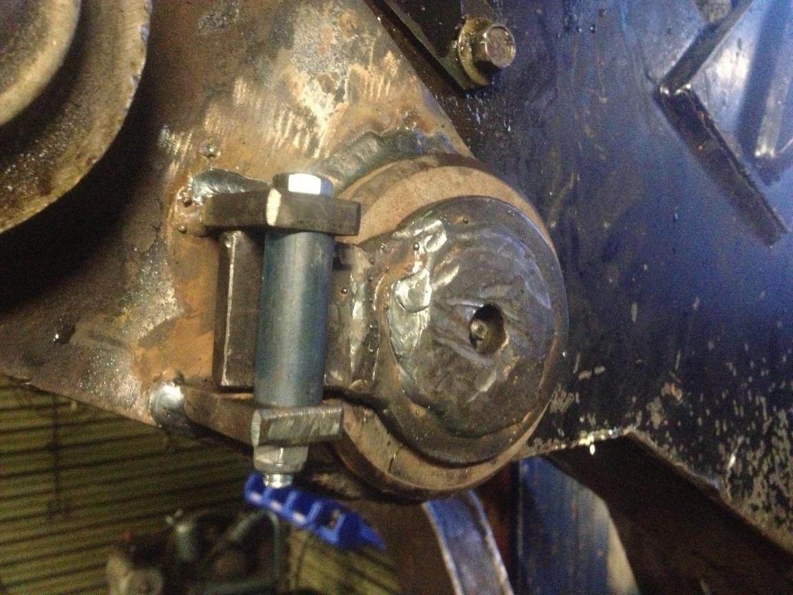

Kranhaveriet senast berodde ju på att en låsmutter på tappen som förbinder kranpelaren med bommen lossnade, inte alltid helt lätt att se på en snöig och isig kran.
Då kranen ändå var nerplockad och på verkstad blev det lite extra jobb nerlagt på just låsningarna av tapparna.
Först en låsning som gör att tappen inte roterar men även till viss del hindrar den från sidoförflyttning.

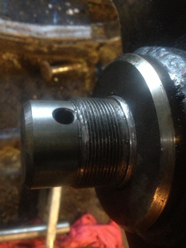

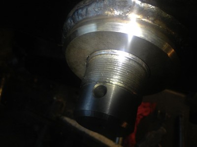

I andra ändan sitter en mutter som man låser med en sån där låsbricka , vad dom nu kallas. Dom tapparna som nytillverkades gjordes lite längre för att få plats med ett hål längst ut så att man kan ha en låssprint som extra säkerhet, nu blev det en M8 skruv istället men det funkar ju lika bra.

En ny variant av tapplåsning. Har inte sett en sån tidigare men det verkar förträffligt. Tappen kan helt enkelt inte glida ur. Händer väl nåt annat märkligt istället.
av JD 2006 tor 24 jan 2013, 20:00
machonisti skrev:En ny variant av tapplåsning. Har inte sett en sån tidigare men det verkar förträffligt. Tappen kan helt enkelt inte glida ur. Händer väl nåt annat märkligt istället.
Ja det fick man ju erfara ganska kvickt i det här yrket att ALLT kan hända och även sånt som inte kan hända sker oxå emellanåt :sad:
Så både livrem och hängslen låter helt enkelt som en gedigen "skogslösning" :-bd
