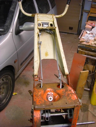

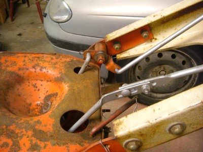

Så har jag då fått ihop länkarna till UniTrol-reglaget. Det är som sagt en intrikat konstruktion, där en spak fungerar som både koppling och växelspak, som en slags halvautomat.
På översikten här är länkstången till vänster kopplingsstången som manövreras av att spaken förs framåt och bakåt. Stången till höger är växelstången, den följer spakens rörelse i sidled.

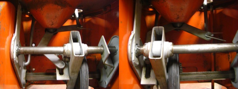

Kopplingsstången verkar via en hävarm längst ned, så att om stången skjuts nedåt så dras den nedre länken uppåt och lyfter friktionshjulet.
Växelstången påverkar en vinklad hävarm som i sin tur griper in i växelföraren som skjuter hjulet på sexkantaxeln. Till vänster syns nedre kopplingslänken.

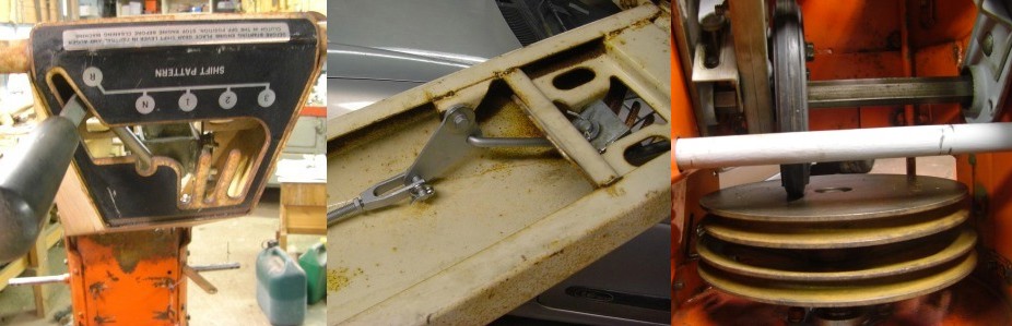

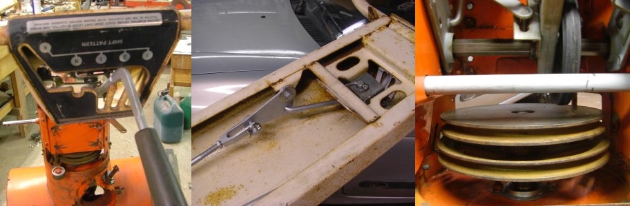

Nästa bild visar hur det ser ut när backen är ilagd
Mittenbilden ovan visar det ok som överför spakrörelsen till kopplingsstången. Här är spaken förd bakåt i backläget, oket är vridet nedåt, vilket gör att kopplingsstången dras upp och hjulet kopplar in mot drivskivan.
Här ovan har spaken förts en bit framåt, oket har som syns lyfts upp till ett mittläge, kopplingstången skjutits nedåt och hjulet har kopplat ur.

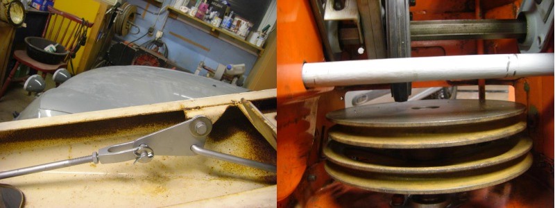

Här har då spaken förts i sidled till 2:ans växel, hjulet har skjutits över mitten på drivskivan och halvvägs ut mot andra kanten, men fortfarande urkopplat.
Slutligen har spaken här förts fram i tvåans slits, oket har vridits uppåt och dragit upp kopplingsstången och hjulet har kopplat in mot drivskivan.
Efter lite injustering så fungerar det nu mjukt och lätt.

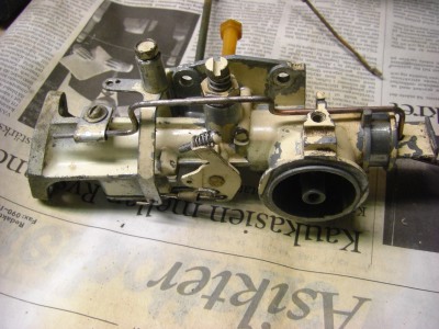

Har också joxat lite med förgasaren. Själva förgasaren är sedvanligt primitiv B&S, choke, gasspjäll, tomgångs och högfartsmunstycke, med en gemensam justerskruv. I princip avsett att kunna justeras för hygglig gång i ett enda arbetsvarv och nödtorftigt erbjuda tomgång.

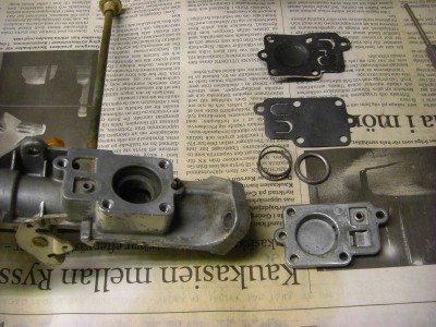

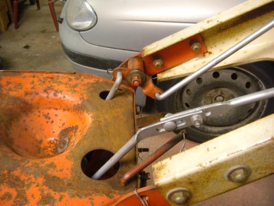

Det speciella med denna är att den inte har nån flottör. Det finns ett pumpmembran, sitter på insugningsröret och drivs av vakumet där. Pumpen suger bränsle från tanken, som förgasaren är monterad direkt på. I toppen på tanken sitter ditsvetsat en liten plåtkopp med bräddavlopp. Dit levereras bränslet av pumpen i tillräcklig mängd för att flöda tillbaka till tanken och på så sätt får man en konstant nivå varifrån förgasaren suger upp.
Pumpmembranet skall bytas, alla delarna till pumpen utlagda inklusive det kasserade membranet, längst bak. Det hade dels en skada mellan ventilflikarna, dels var det hårt och uttöjt.
I mitten justerskruven, under den finns ett nålsäte iskruvat och längst in två hål i godset som munstycken för högfart och tomgång.
Choken är en cylinder med slitsar, när den dras ut som på bilden stänger den. Ståltrådslänken därifrån drar då också fram gashävarmen en bit och ger startgas. Hävarmen till vänster skall anslutas till regulatorn med en ståltrådslänk.
