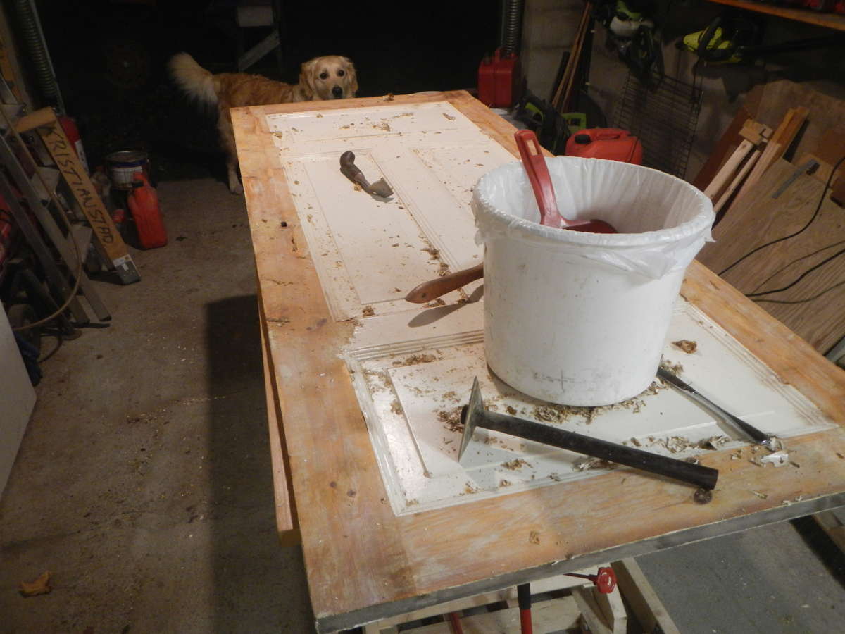

Så jag fick skruva loss gångjärnen i stället. Skruvarna lossade faktiskt utan större motstånd efter att ha rensat ur all gammal färg ur mejselspåren. Så bars den ut i garaget. och strippades på gängjärn och lås. Har redan tidigare konstaterat att det enda rätta är att få bort det tjocka lagret av gammal färg. I botten nåt gråaktigt, så nåt brunmelerat och så en gulvit färg överst. Den senare satt inte särskilt bra på underliggande lager. Varmluftspistol och skrapning. På de plana ytorna provade jag först med en fönsterskrapa. Inte alls bra. Trekantig båtskrapa gick något bättre. Gårdagens resultat.

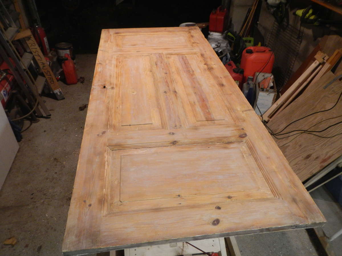

Idag kom jag ihåg att det man skall ha är en vässad stålspackel. Värmer framför och "skjuter av" den mjuknade färgen. Så är det ju spegeldörr. Och kanten har tre rillor. Det tar massor av tid att få loss allt i kanterna på speglarna. Gamla rostfria köksknivar är utmärkta ämnen för att gör smala profilerade skrapor för de här rillorna. Efter ganska många timmar så hade jag i alla fall skrapat ena sidan.

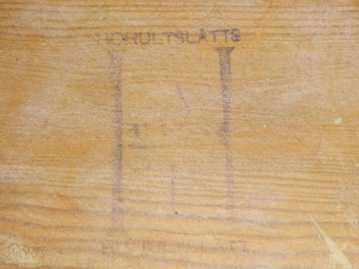

Under färgen på den nedre spegeln hittade jag denna märkning.
Tydligen gjort med nåt som suger in i träet. "Hohultslätts" står det ovanför och nedanför. Så en "pelare" på var sida av två träskruvar. Däremellan har det varit någon bild och eller text som inte går att urskilja längre. En sökning på nätet visar att "Hohultslätt" är en ort som 1968 bytte namn till "Alstermo". Ligger i sydostligaste Kronobergs län, en gång station på den nu nedlagda järnvägen Växjö - Oskarshamn. Där har det uppenbarligen funnits en snickerifabrik som ville märka sina alster.

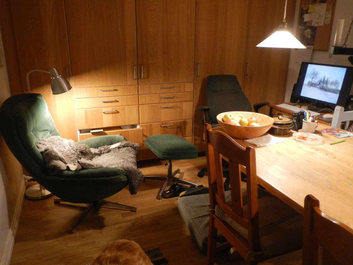

Nu till något helt annat. Man kunde ju hoppats att en viss persons optimistiska förutsägelse här på forumet om att elen blir nästan gratis skulle ha slagit in. Blev nu inte riktigt så, än i alla fall, vilket nu tjatas och omtuggas i evighet i samma tråd som inleddes med denna lite väl förhoppningsfulla prognos. Under tiden som detta debatteras får väl vi andra göra så gott vi kan för att spara lite på krämen. Som omtalades i föregående inlägg så förbereder jag alltså den troligtvis ganska dyra vintern. Sitter alltså nu i ett hörn i matrummet och skriver det här, med datorn på det nytillverkade bordet. Bakom mig står min läsfåtölj och den nyinköpt golvlampan. Nere i sovrummet råder 16 grader, bra sovtemperatur. En extrafilt, sen går det utmärkt.
Lite trångt är det men inte värre än att det är hanterbart. Blir så här nu några månader framöver tills det blir lite varmare framåt våren.

När det gäller sovtemperatur så är 15-16 grader perfekt med ett duntäcke, tror man sover bäst så.
Enda nackdelen är när man ska stiga upp och hoppa i kläderna på morgonen😅

Så smidigt för snickerifabriken. Efter 1968 kunde de komma undan med att märka sina alster med "Mo". 😉
Men nog måste väl Alstermo ligga i nordöstra delen av Kronobergs län och inte sydöstra, då det ligger i Högsby kommun?

Tack tallen! Instämmer helt, har alltid gillat svalt i sovrummet utom just på morgonen.
Alias, nu får vi lov att få ordning på geografin här, inte många rätt från något håll. Alstermo tillhör inte Högsby utan Uppvidinge kommun. Sydöstra hörnet var fel, jag såg lite fel på gränserna där. Snarare en dragning åt nordost, det var väl det som var någorlunda rätt. Och Högsby kommun ligger för övrigt i Kalmar län.
Visst är det så. Jag halkade ett snäpp för långt österut. Alstermo ligger i Uppvidinge kommun i östra delen av Kronobergs län och Alsterbro, på andra sidan Fröseke, ligger i Högsby kommun i västra delen av Kalmar län (allt för att bidra till den allmänna förvirringen).

Jomen alias, då har vi skolat in oss på geografin. Att utbilda sig är f ö huvudsakligen att skapa förvirring på högre nivå. Missade din vits om alster från Mo innan 🤣 👍

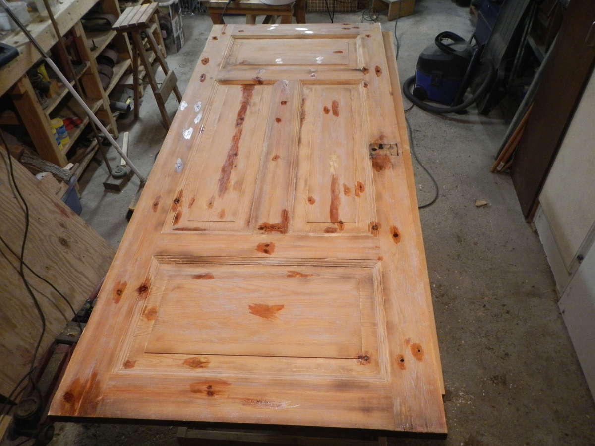

Vänt på dörren idag och påbörjat andra sidan.
av totte lör 12 nov 2022, 19:14
Skrapat andra sidan klar idag samt kanterna. Sen strök jag på kvistlack på tillämpliga ställen på den sidan.

Är nu grundmålad på båda sidor, gjorde en i går kväll och andra sidan idag. Håller just på med karmen som skall få lite spackel och ett par lager färg.
