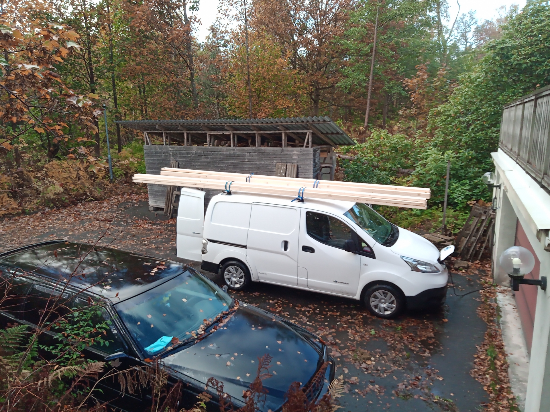

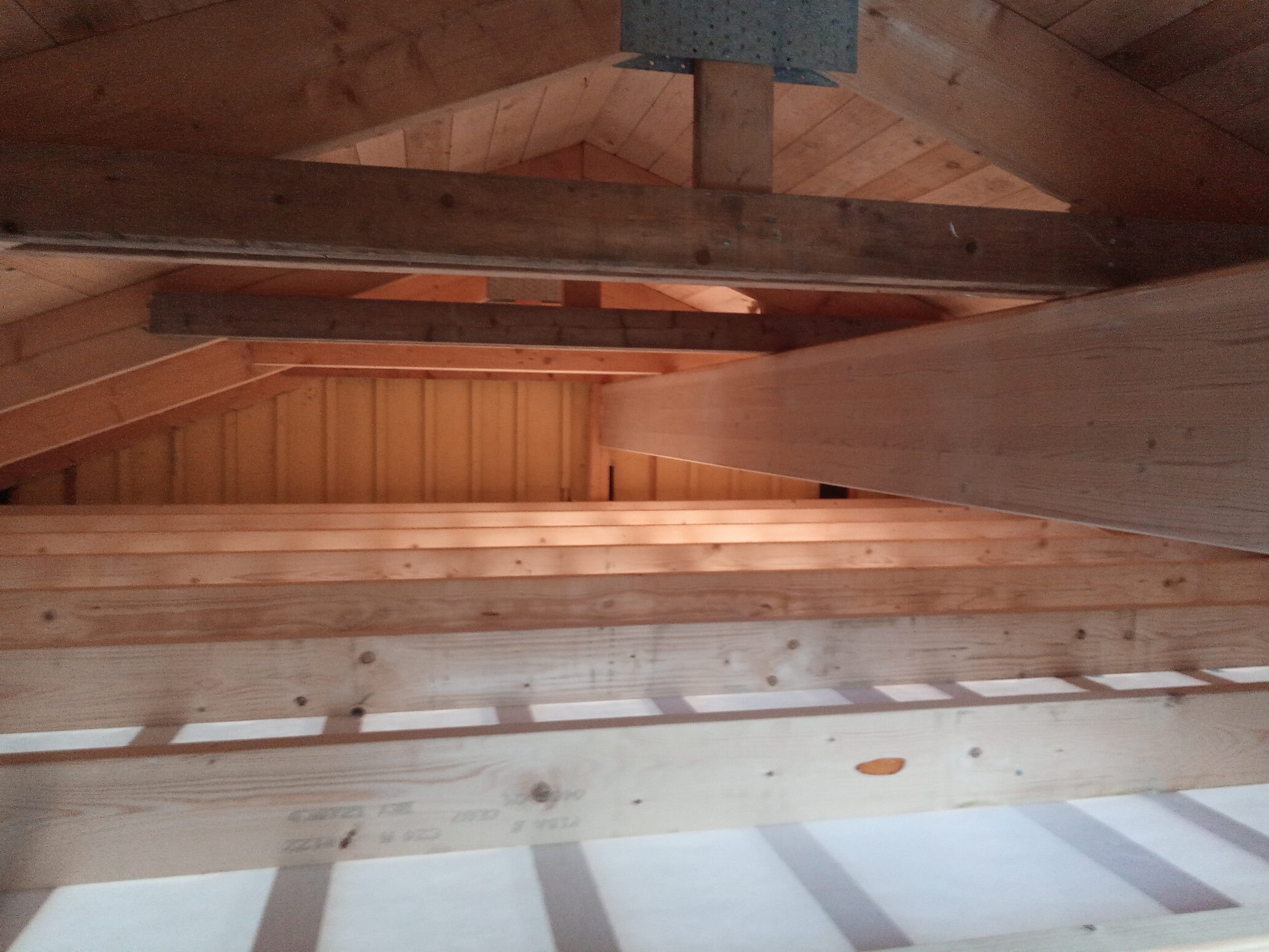

Dags att bygga innervägg. Nu fick jag tag på 5,7m långa 45x145 som skall hålla uppe innertaket och isoleringen, så med tanke på hur otmypliga då är så var jag tvungen att lägga upp dom före innerväggen byggs!
Bra med takräcke.

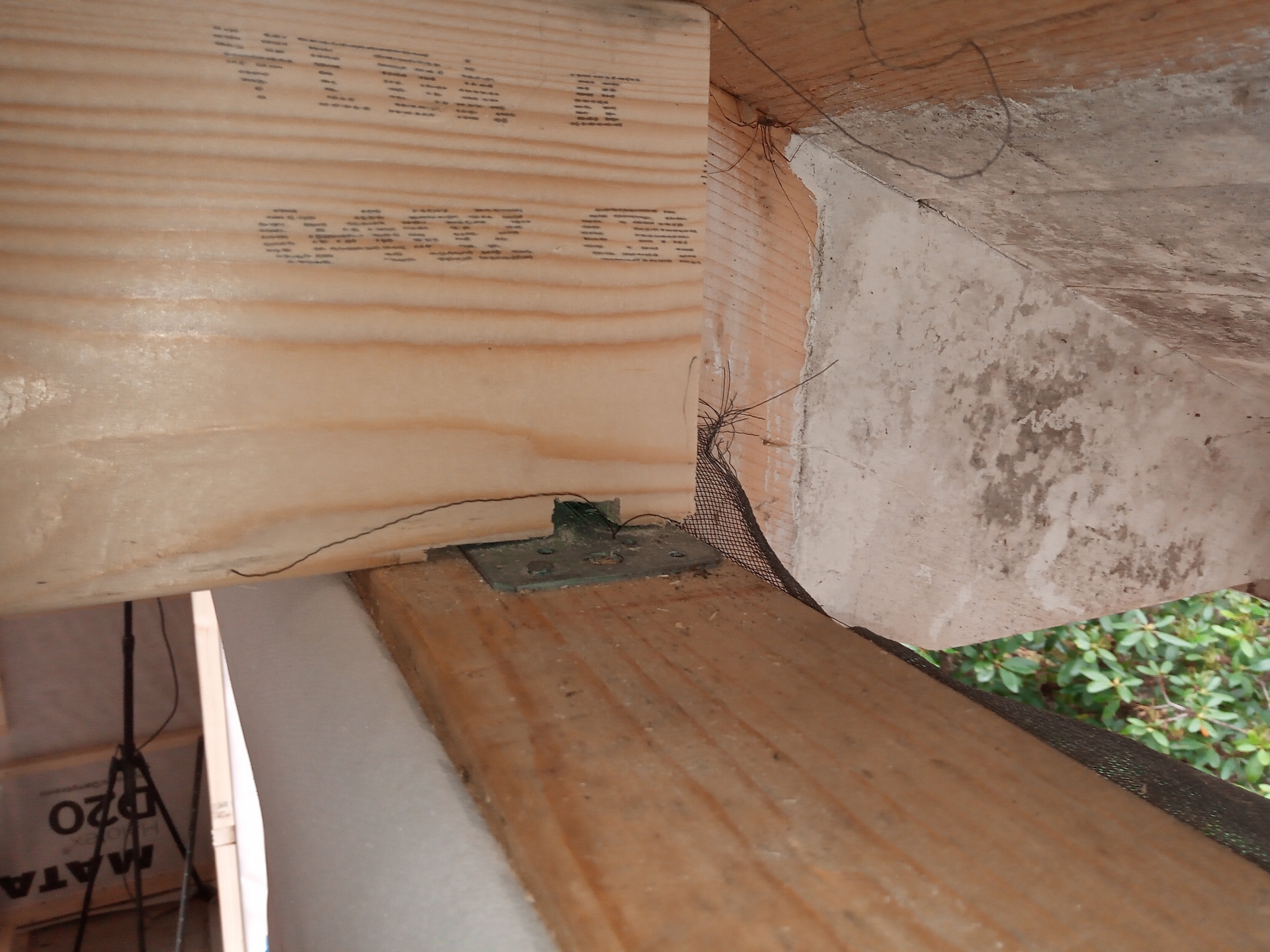

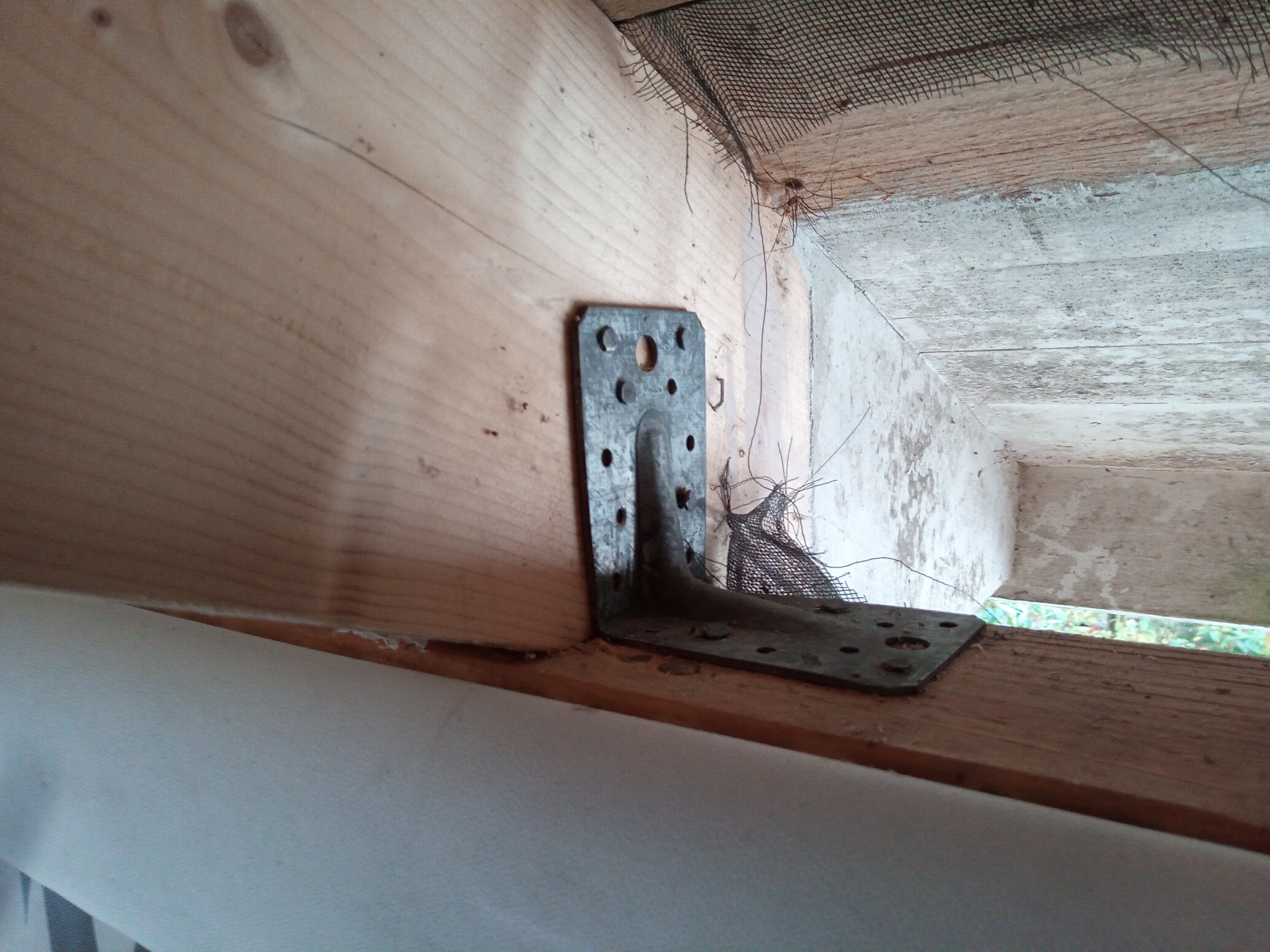

Före byggaren hade bestämst sig att köra med förstärkta vinkeljärn. Givetvis på olika sidor av takstolen i de olika sidorna...

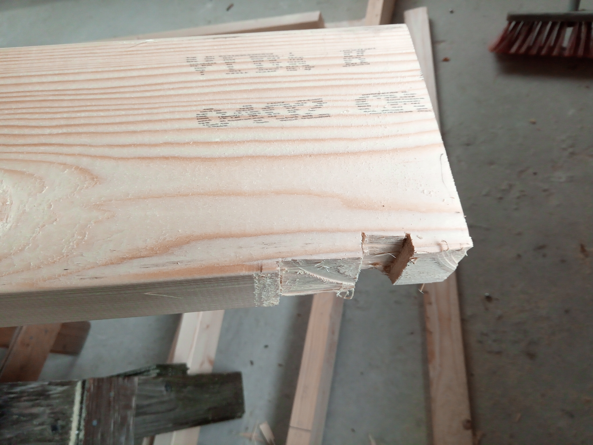

Jag ville ha takbjälken så nära befintligt takstol som möjligt, så det fick bli lite filande.
Vem vet, det kanske sätter sig några mm med tiden.
Så, bjälkarna på plats men inte fastspikade. Anledning syns snart.

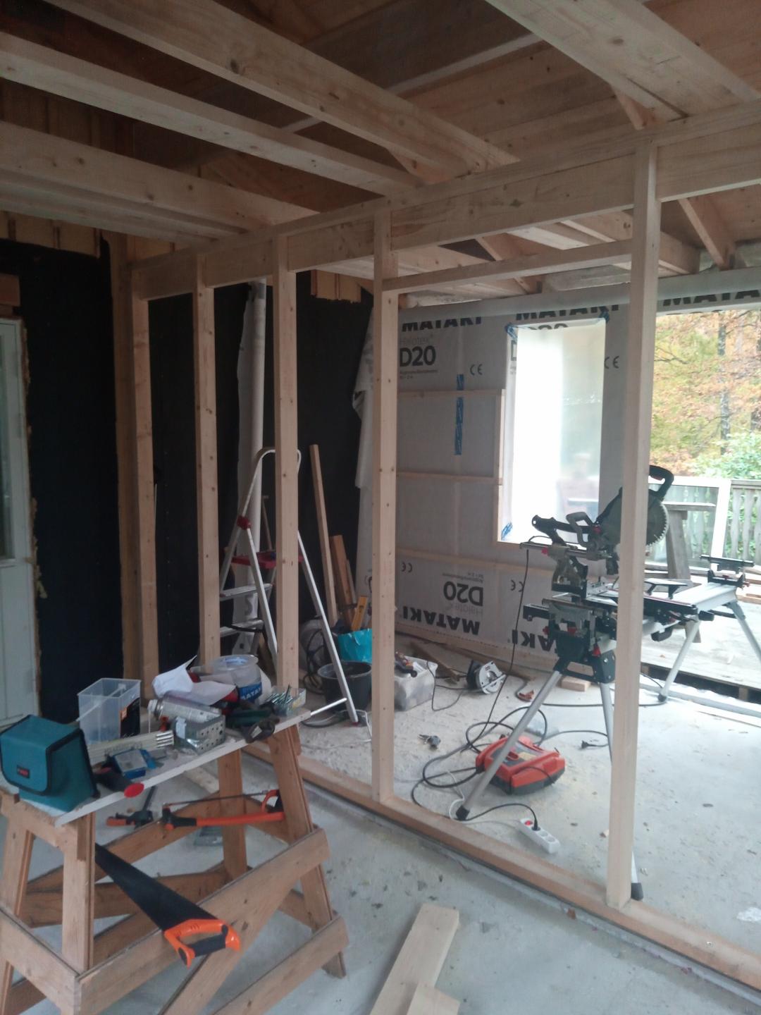

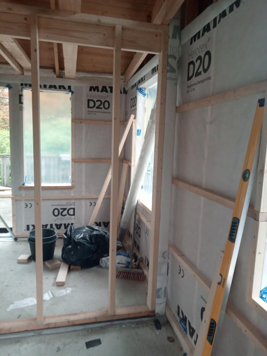

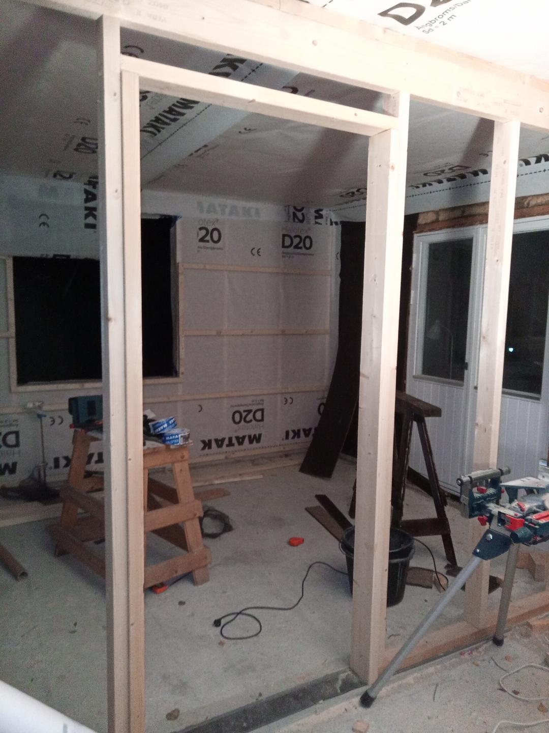

Dags att bygga innervägg. Byggde den liggande (det fanns plats) det är lite lättare. Då gäller det att man måttar ordentligt så höjden stämmer. Det blev godkänt!
Fällde in en 45x145 i toppen, så jag kunde sätta väggreglarna lite som jag ville utan att tänka på krafter ovanifrån.

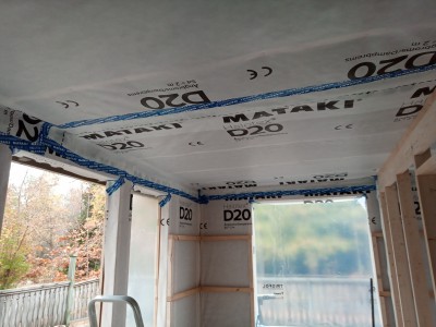

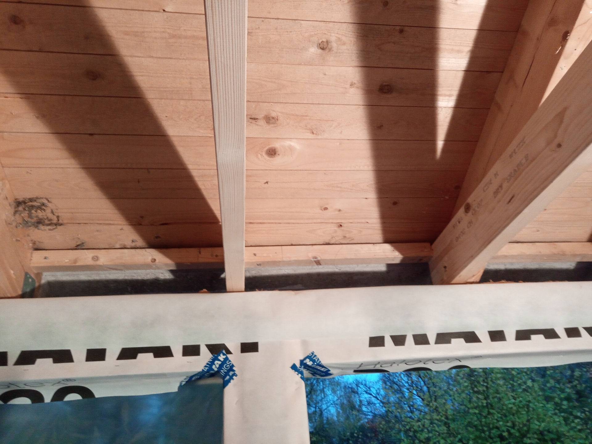

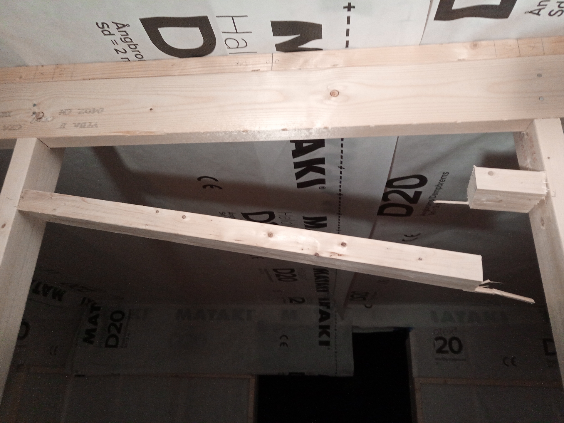

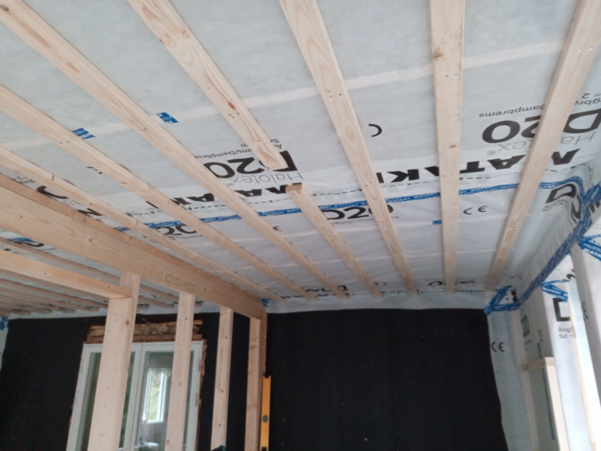

Då var det dags för ångbroms i taket. Pallade upp ena änden av takbjälkarna, så det gick enkelt att dra takets ångbroms på plats över innerväggen.

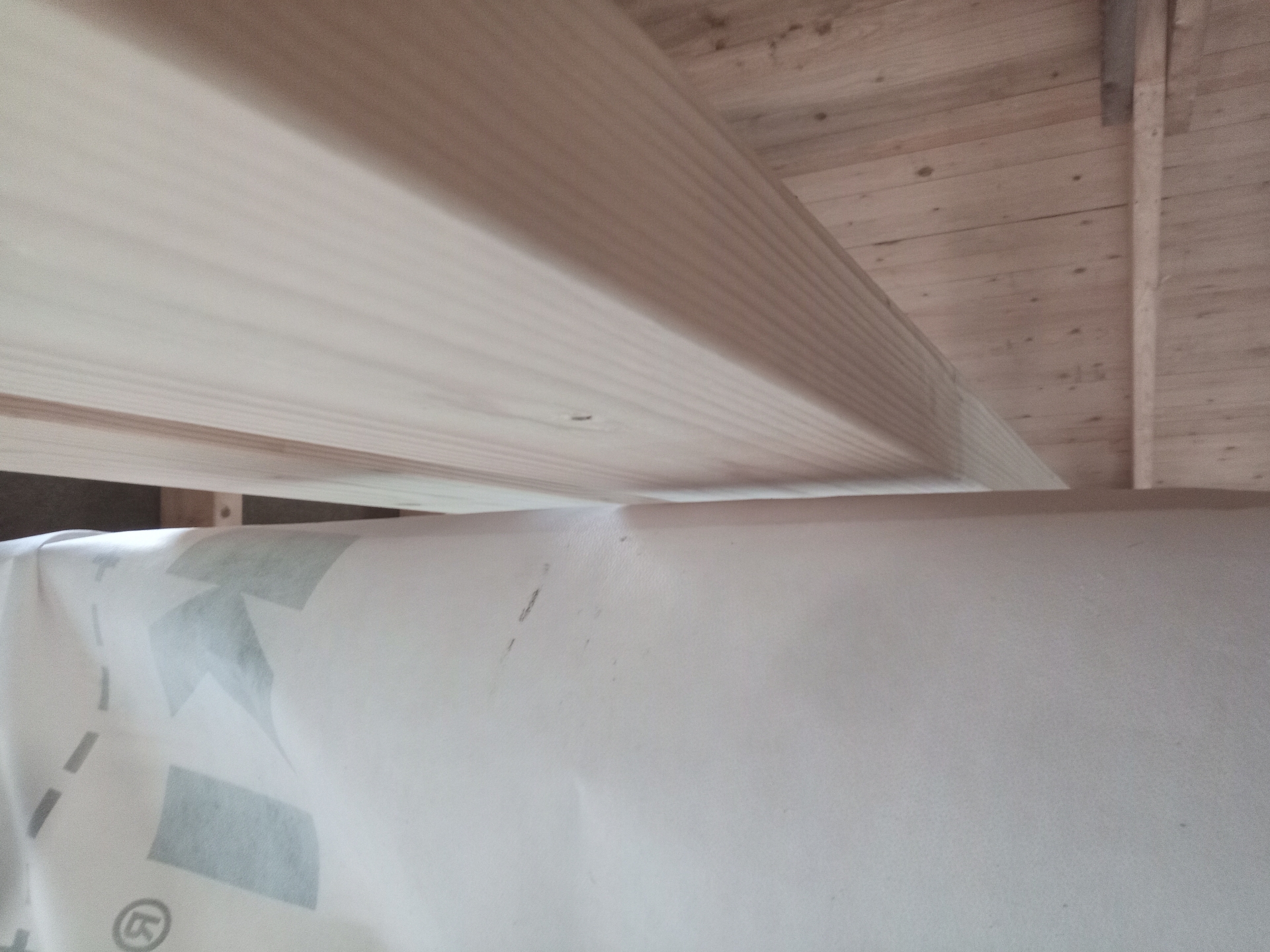

Innan jag häftade upp ångbromsen i taket, fick jag förstås spika fast takbjälkarna. Efter mycket funderade spikade jag också upp 45x45 mot taket (dock ej i taket!) Skråspika den i takbjälkarna med dålig plats var ett riktigt slitgöra. 😥 Skall fästa asfaboarden i den, så det blir tätt mot isoleringen.
(Hmm, spikade jag fast takbjälkarna mot innerväggens hammarband nu då? 🤔 Måste kolla imorgon...)

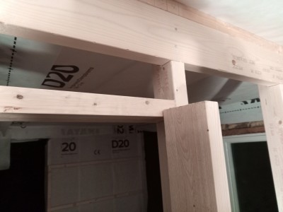

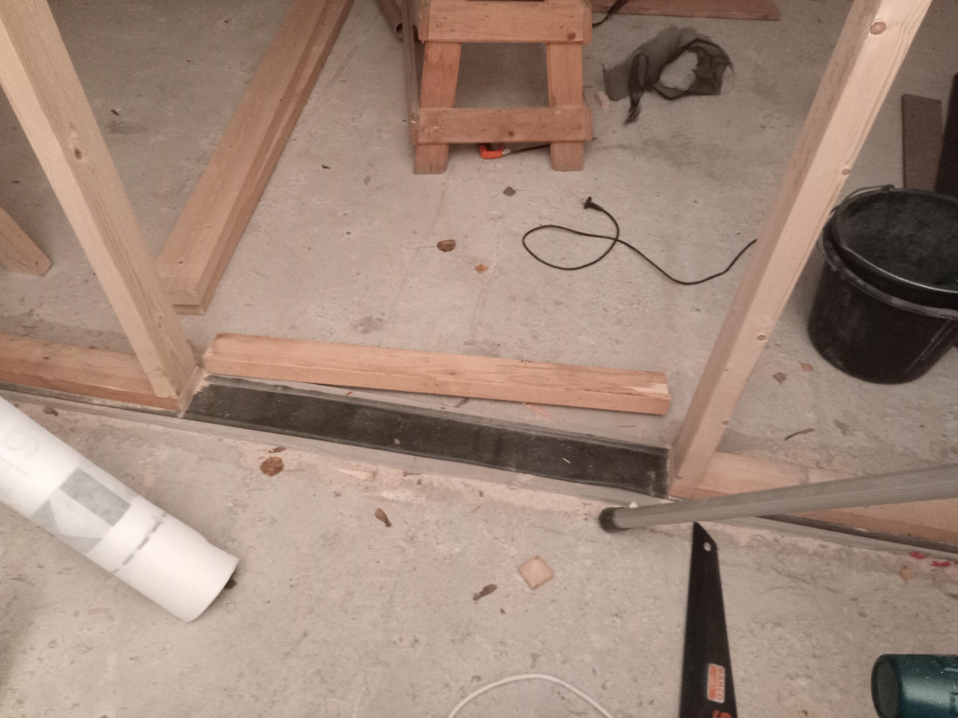

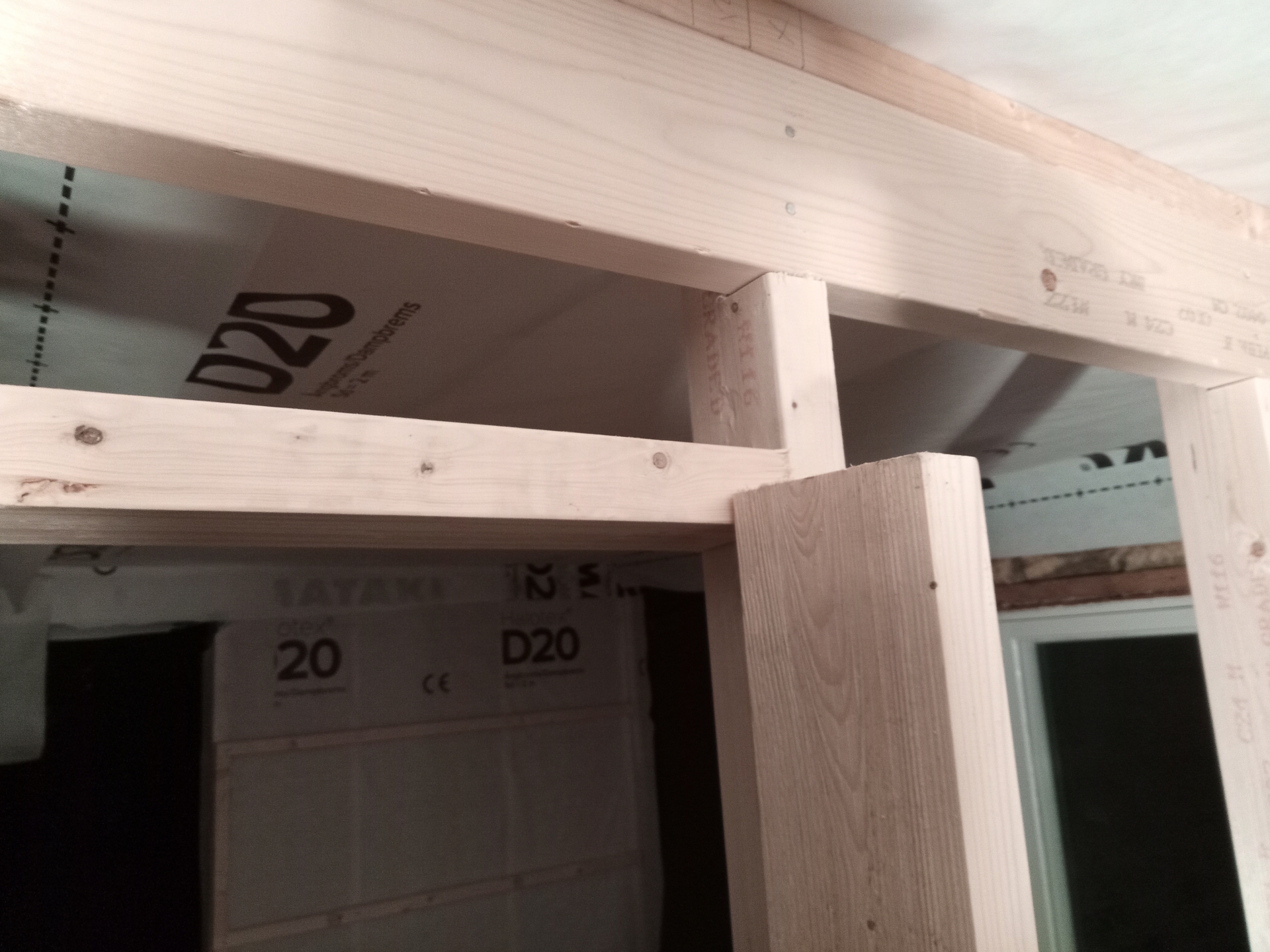

Gjorde faktiskt ett misstag när jag måttsatte innerväggen. Dörrhålet glömde jag räkna med att golvets överkant är 2cm över syllens underkant. Så hålet blev 2 cm för lågt...
Äsch, snabbt fixat!
Fick ett tips om att sätta en 120x45 bredvid 95x45 i dörrhålet. OSB går över 95-regeln, medan gipsen över både 95 och 120 regeln. Har man mer material att fästa karmen i sen. Viktigare när man har 70 reglar i väggen.

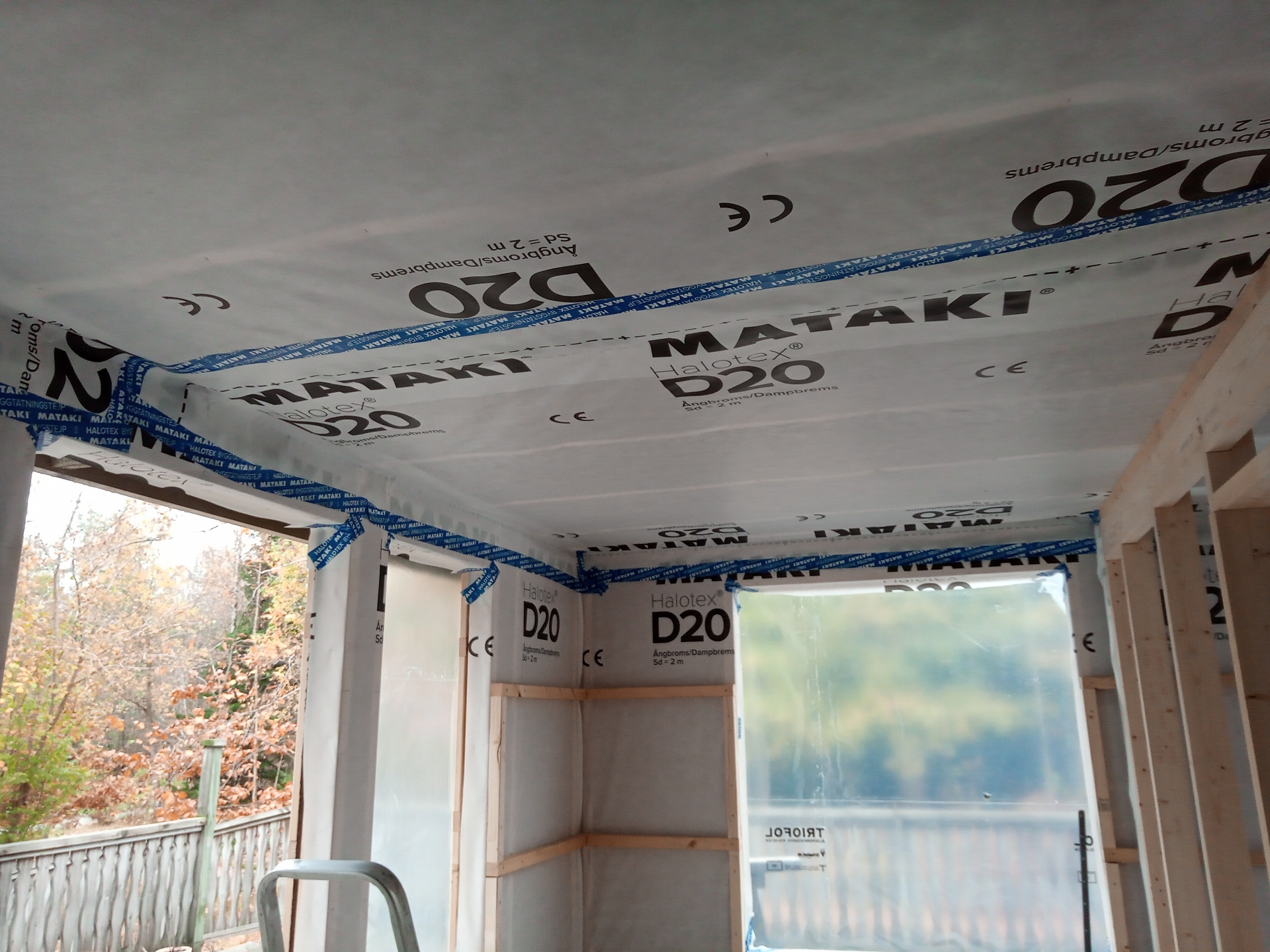

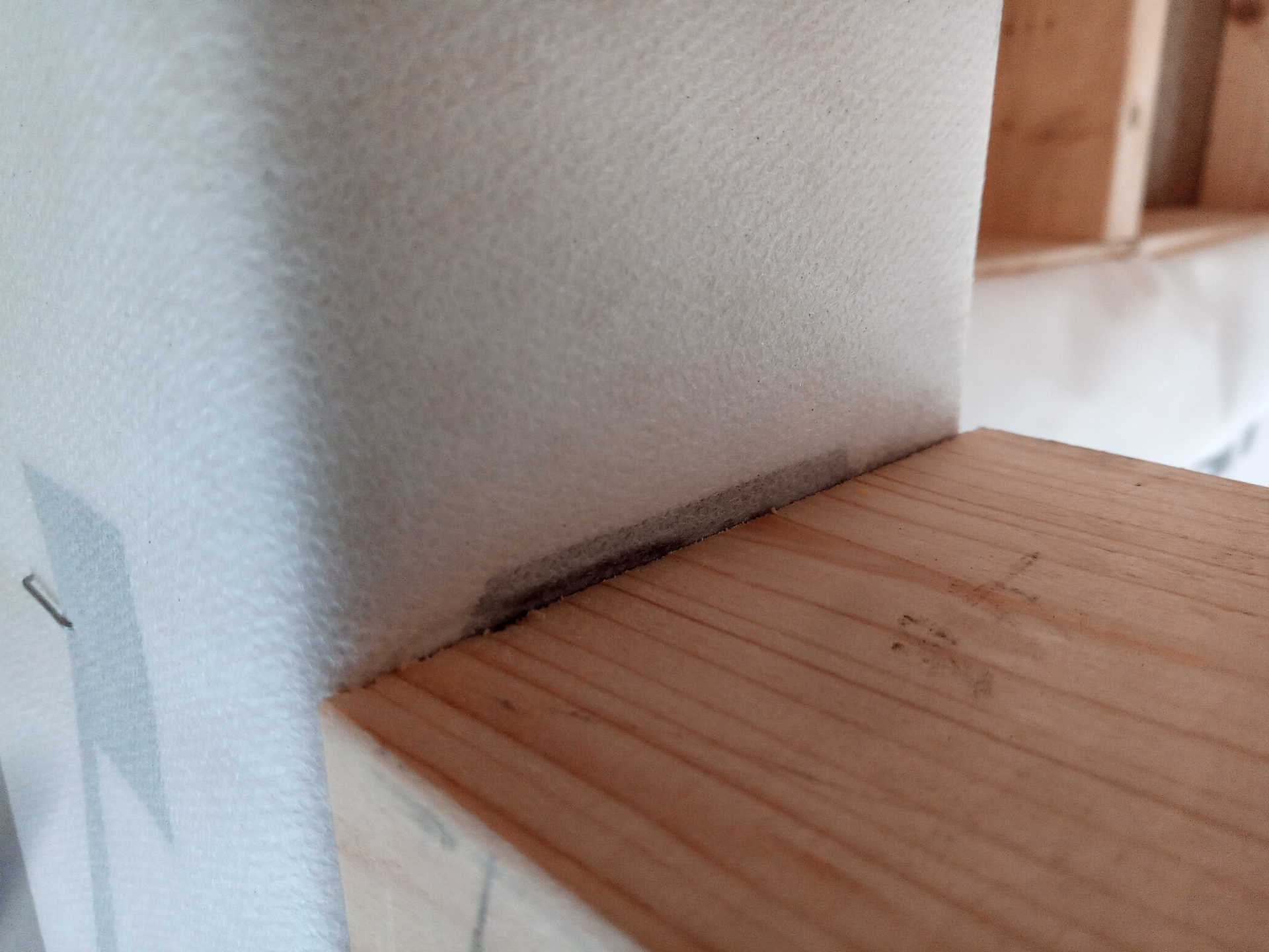

Börjar ta sig, dags att tejpa ångbromsen och sätta gles så jag kan få upp isoleringen ovanpå.
Asså, jag vet att man inte skall köra med mall på detta sätt eftersom alla fel adderas. Men såå jäkla noga är det inte med glesen. Det drog sig 4-5mm på ett rum.

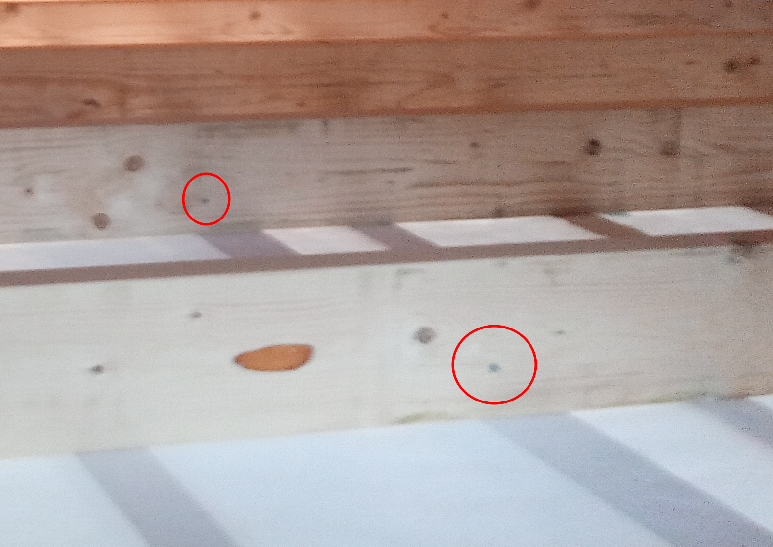

Jamen det ser ju ut som jag spikat i hammarbandet ändå! 👍

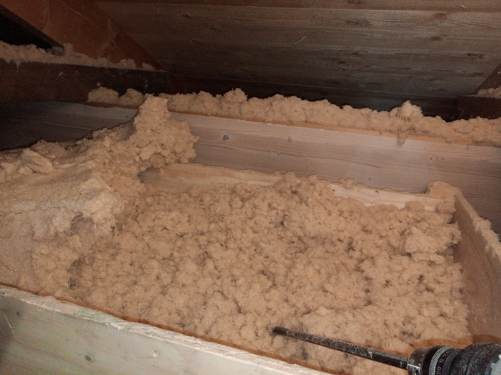

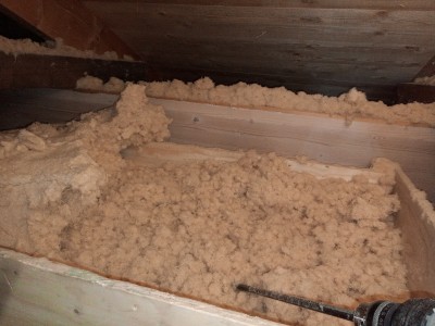

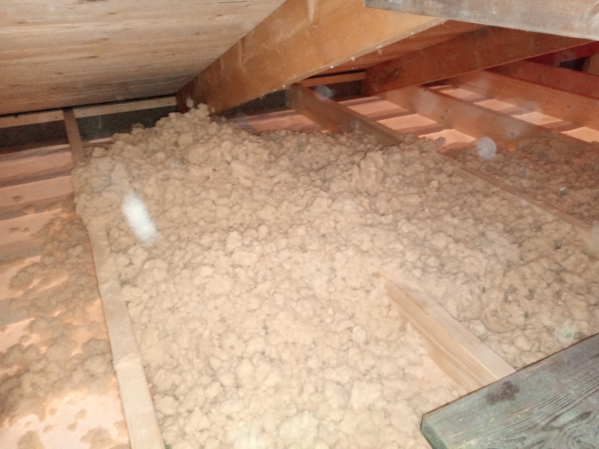

Dags för isolering! Hade jag haft drag på bilen och en medhjälpare så hade jag hyrt blåsmaskin, men jag satsade på manuell fluffning. Man måste ju pröva. Norsk träfiberisolering, 15 balar a 15 kg.
Blir ca 7 m3 vilket på min vind skulle motsvara 25cm . Eftersom väggarna är 14 cm isolering, kände jag inte behovet av mer.

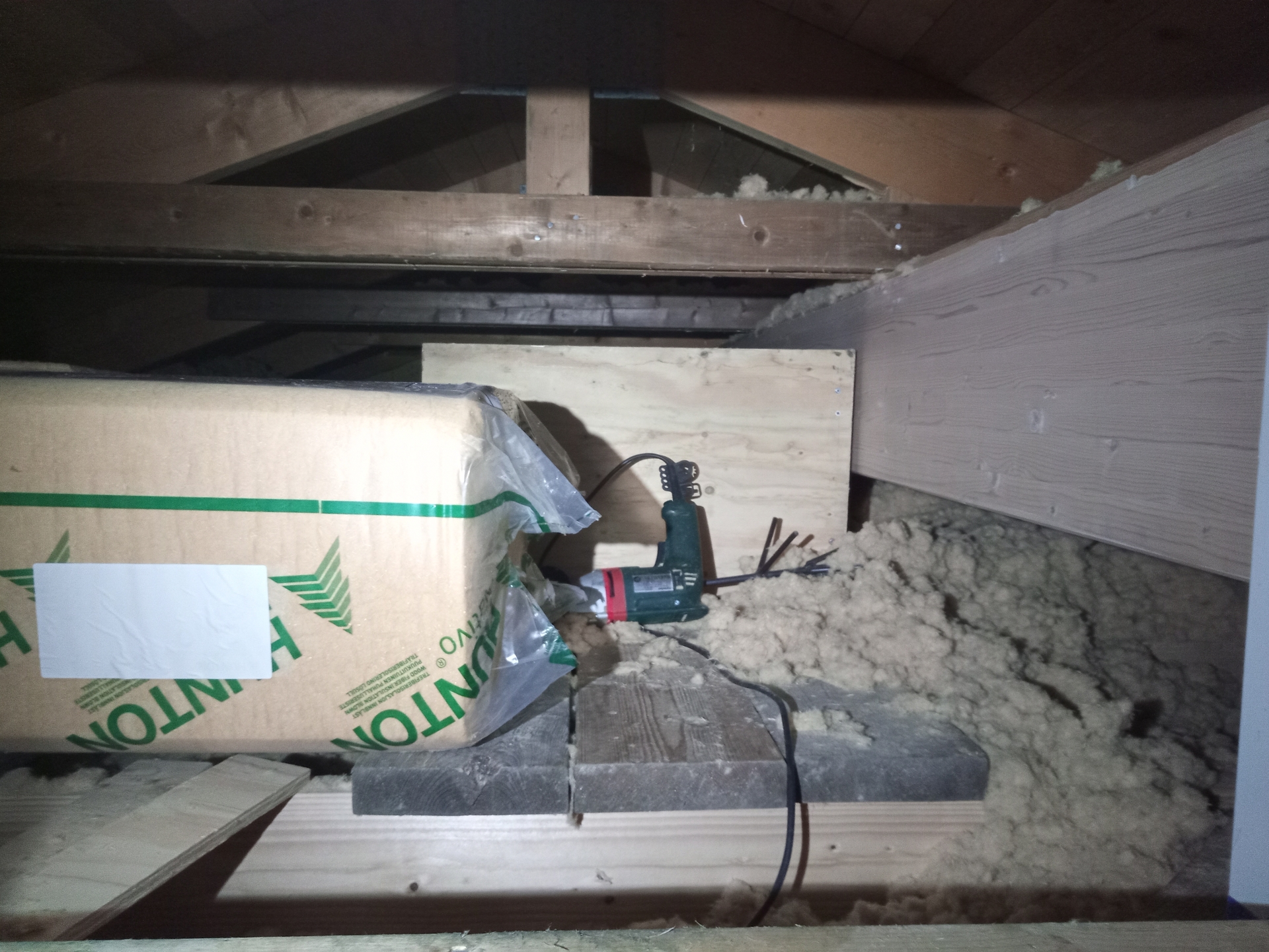

Det är trångt nog däruppe! Låda i bakgrunden är 42cm hög, inte mycket mer till takstolen. Tur att jag är ung och smidig!
Man tar halva balen och lägger i lådan ock kör med vispen så att allt sönderdelas. Lättare sagt än gjort alla gånger.
Sen så får man försöka sprida ut det..
Äsch, snabbt fixat!
